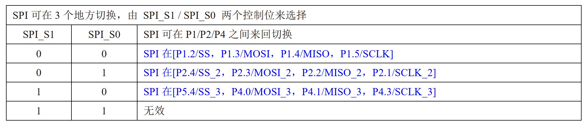

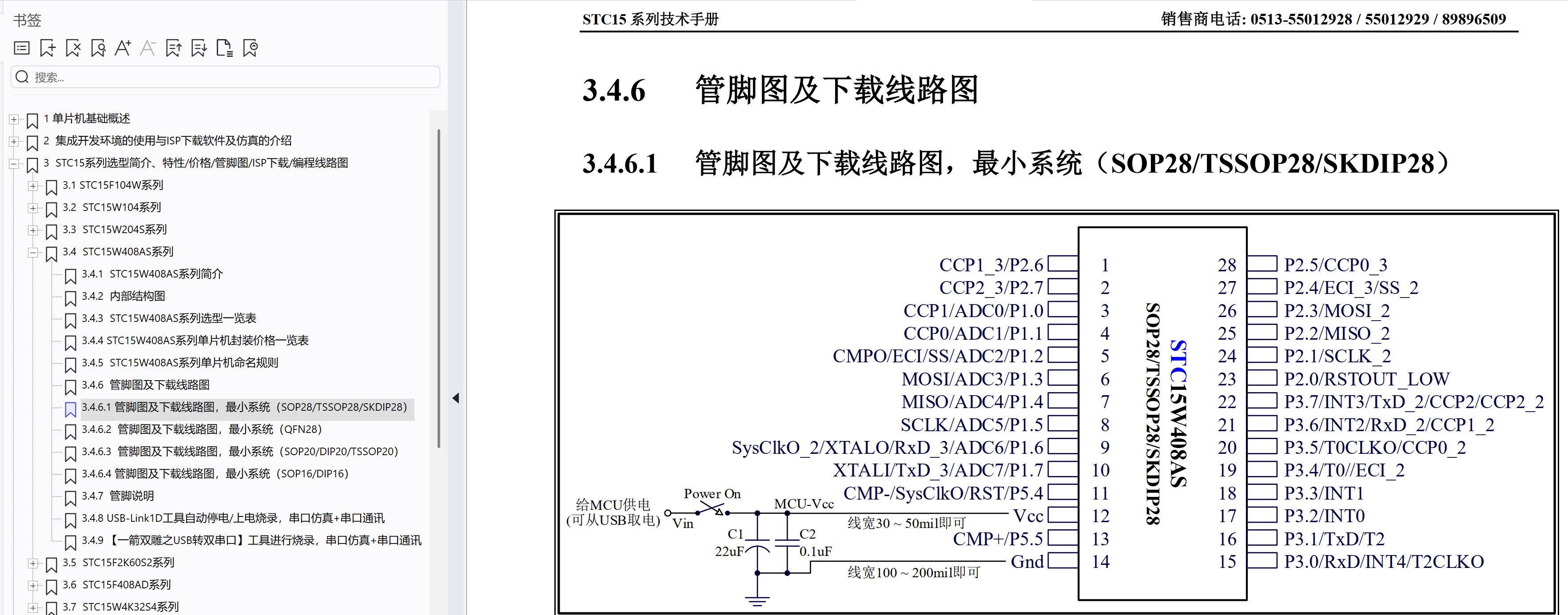

求助!请问15W408AS的SPI口默认 //(P1.2/SS, P1.3/MOSI, P1.4/MISO, P1.5/SCLK)
可以切换到 //(P2.4/SS_2, P2.3/MOSI_2, P2.2/MISO_2, P2.1/SCLK_2)吗?
现在是在P1口可以使用,但是切换到P2口不能用,是不是STC15W408AS不支持切换?
本坛补充下图,大家好对照看:
25444

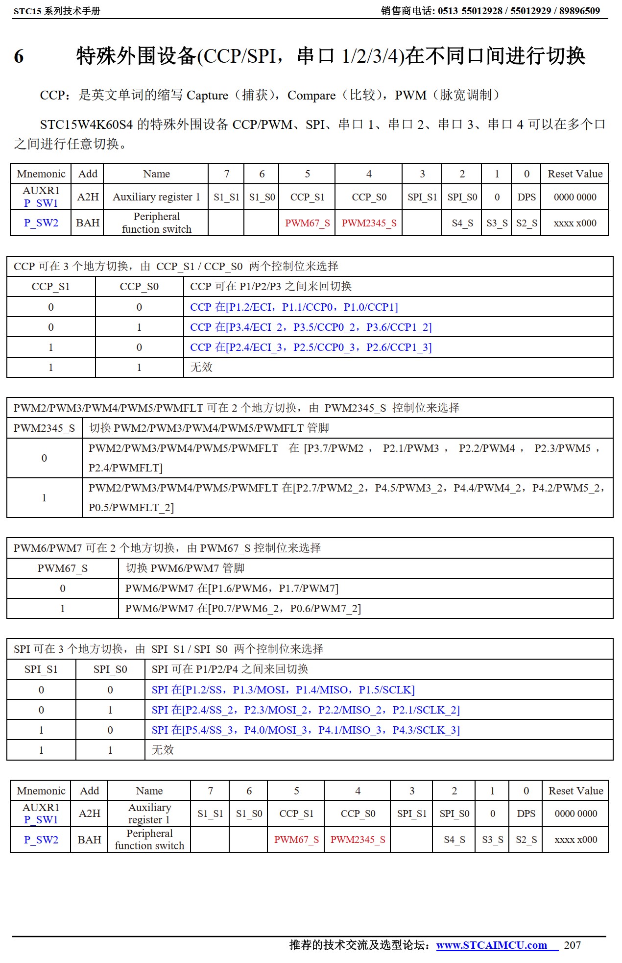

发表于 2025-6-30 15:25:51 | 显示全部楼层
838
838
 楼主| 发表于 2025-6-30 15:29:42 | 显示全部楼层
谢谢你发回复,但是并没明确到底是支持还是不支持啊?这些资料我也有也看过了。
25444
发表于 2025-6-30 15:31:29 | 显示全部楼层
25444
发表于 2025-6-30 15:34:06 | 显示全部楼层
我对照完,是可以的
838
838
 楼主| 发表于 2025-6-30 15:35:49 | 显示全部楼层
神*** 发表于 2025-6-30 15:31
https://www.stcaimcu.com/data/download/Datasheet/STC15-CN.pdf
谢谢回复。

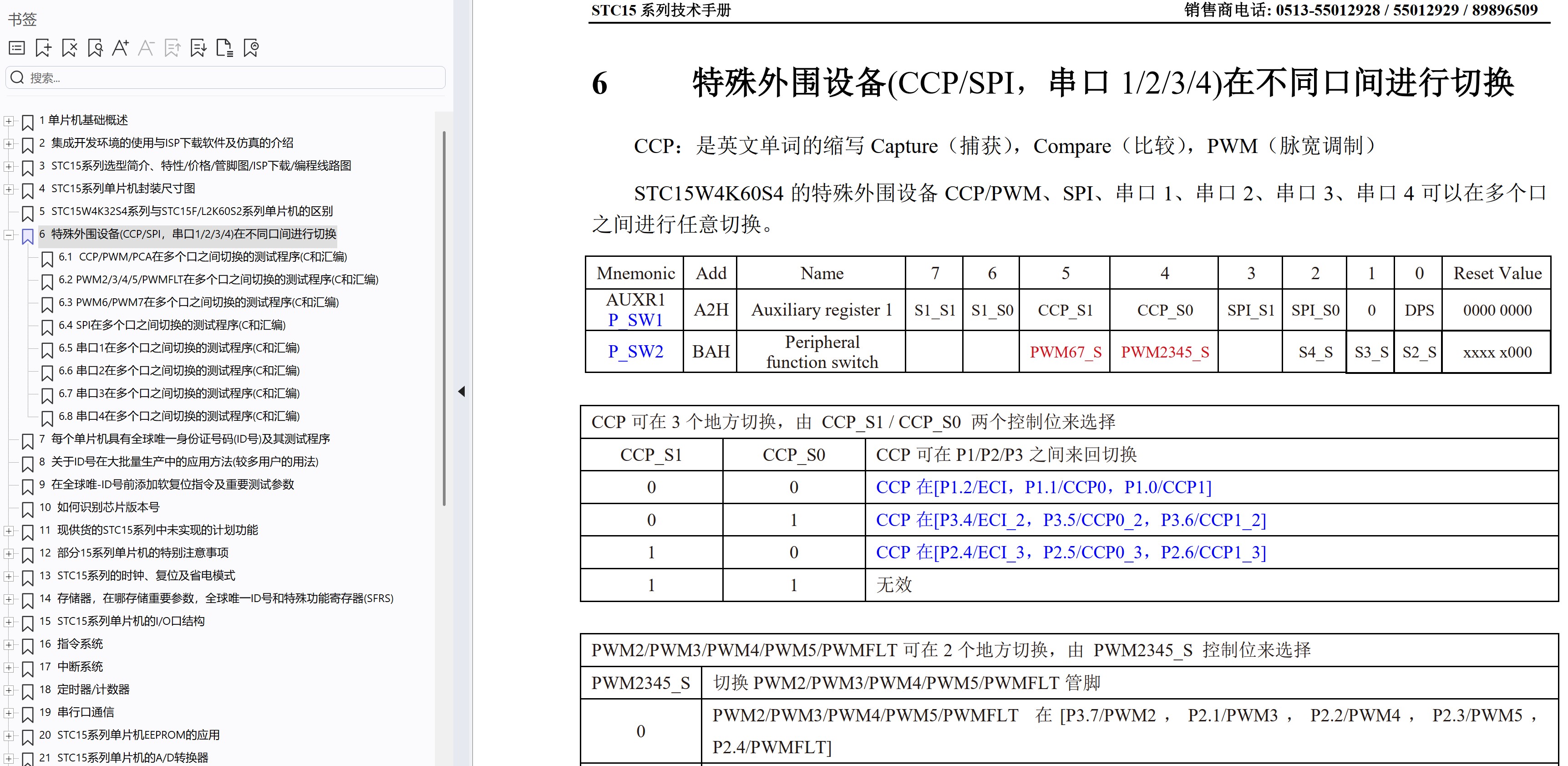

我按照案例切换程序,就是不行。前提是P1口是可以的。请问下面的代码,还需要设置其他吗?
//  ACC = P_SW1;
//  ACC &= ~(SPI_S0 | SPI_S1);  //SPI_S0=1 SPI_S1=0
//  ACC |= SPI_S0;              //(P2.4/SS_2, P2.3/MOSI_2, P2.2/MISO_2, P2.1/SCLK_2)
//  P_SW1 = ACC;
838
838
 楼主| 发表于 2025-6-30 15:52:22 | 显示全部楼层
神*** 发表于 2025-6-30 15:34
我对照完,是可以的
刚刚我又看了一次手册,手册上面提到串口RX TX支持3组切换,并没有明确SPI支持切换,只说有一组SPI。我也问了AI也说不支持。
838
838
 楼主| 发表于 2025-6-30 17:31:41 | 显示全部楼层
我对照完,是可以的
非常感谢。已经解决
