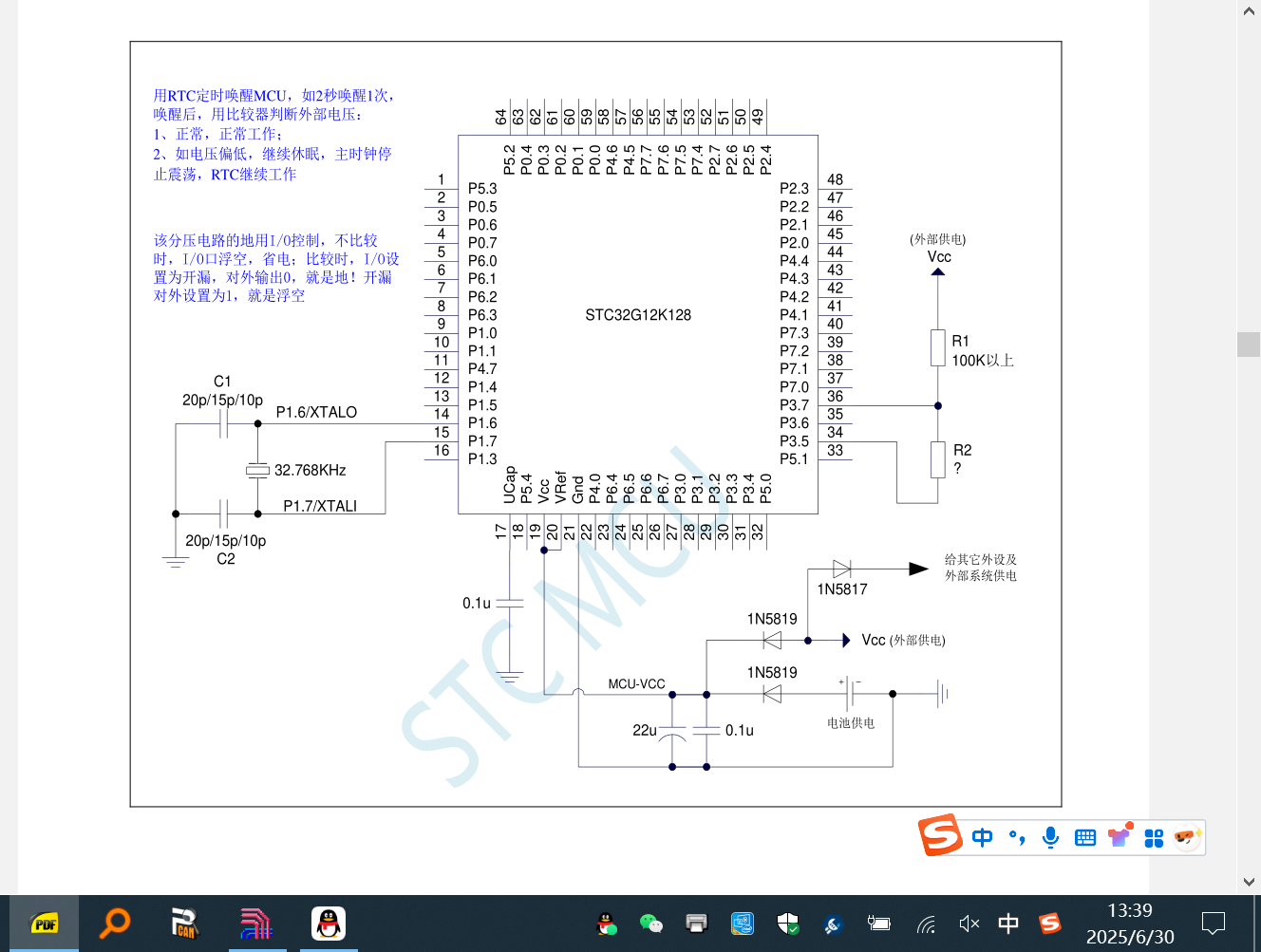

32G12K128手册17.2RTC 实战线路图部分,说的是用RTC定时唤醒MCU,
如2秒唤醒1次,唤醒后用比较器比较外部VCC,
1、正常,正常工作;
2、如电压偏低,继续休眠,主时钟停止震荡,RTC继续工作。
我想做成如下功能,能否实现?
外部VCC关闭后,CPU自动进入省电模式,只保留CPU内部的RTC在外部3V纽扣电池的驱动下工作,
外部VCC启动后,CPU自动唤醒,继续工作?
谢谢。

谢谢神农鼎版主的回复,有2个问题继续请教
1:检测外部VCC情况用比较器,图中外部VCC通过100K的R1,接到P3.7,比较器比较P3.7口的电压,当这个电压小于1.19V,产生比较器的中断,MCU进入休眠,图中接到P3.5的R2的作用是什么?
2:外部电压VCC正常后,MCU处于休眠状态,MCU的比较器应该也处于休眠状态,比较器如何启动?
P35拉低时R2才有电流,低功耗时P35可以设置为高阻 打开比较器中断,使用比较器唤醒  详情 回复 发表于 2025-6-30 14:18
打开比较器中断,使用比较器唤醒

看图,R2是不是直接接到GND也可以?不需要接到置为0的P3.5口?我总感觉到接到置为0的P3.5是不是基于设计中的某种考虑?我硬件方面比较弱,不要笑话改变R2的电阻,使P3.7口的电压便于VCC关闭后比较器的启动?当这个电压越接近于1.19V,比较器也越容易启动?也就是变得越灵敏?
假设R1和R2都是100K,如果R2接的是GND,电池电压3V的情况下流过这两个电阻的电流是15uA,这个电流看似不大,但和单片机的关机模式电流比起来要大的多了,为了节省电池电量,就将R2用IO控制起来  详情 回复 发表于 2025-6-30 15:14

谢谢DebugLab版主的回复,是不是这样,VCC正常时,使能比较器下降沿中断,P35拉低,VCC
关闭时,产生比较器下降沿中断,中断中的处理是:P35设为高阻,使能比较器上升沿中断,MCU进入低功耗模式,待VCC正常后,产生比较器上升沿中断,MCU响应这个中断,退出低功耗模式?

谢谢晓飞飞版主的回复,R2接P35而不是直接接地,可以控制流过R2的电流,从而节省电池的电量。
