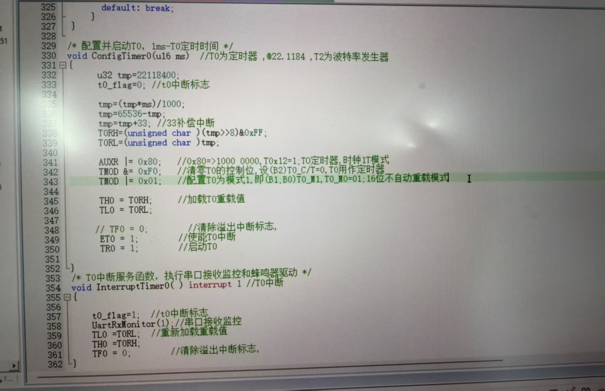

AI8051U-34K64-PDIP40单片机,什么情况下P3.3脚输出900Hz的方波?
我编写的程序没有这样的程序,它自动产生的,我很不理解
这个程序是T0作为定时器。
每到定时时间后,中断。
大家帮我看一下我写的对不对。
目前,我设了1ms,
但是不执行中断

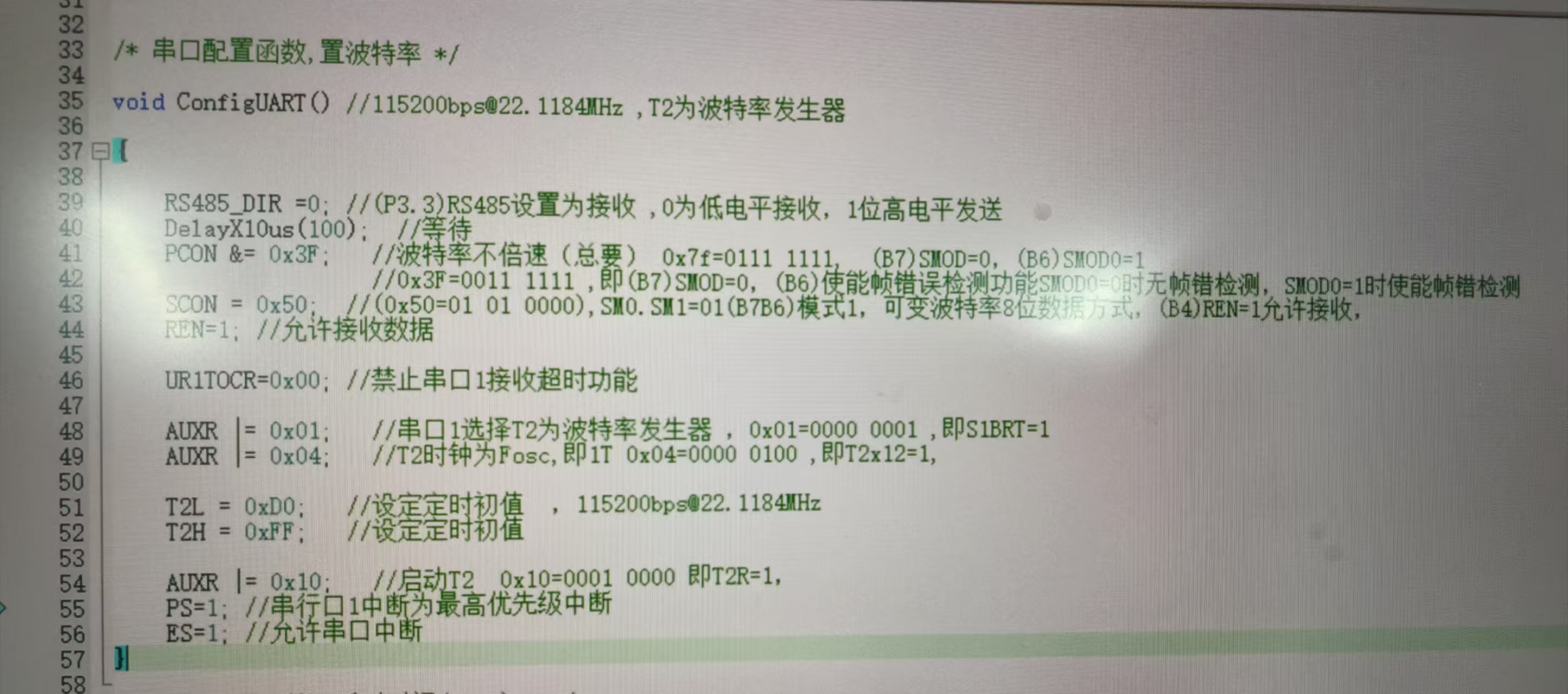

这个是T2作波特率发生器,
也帮我看一下
我设了中段使能
总中段EA=1,
串口中段ES=1
T0中段ET0=1
2858
1463
1463

发表于 2025-6-30 13:39:41 | 显示全部楼层
jw*** 发表于 2025-6-30 13:00
你搜搜你程序里面的P33,看看有没有被使用?
各端子使用情况;
P0口;数据线
P2口;地址线
P1.0端;ADC
P3.0端;485串口
P3.1端;485串口
P3.2端;接高电平
P3.3端;485控制端
P3.4端;LED(指示灯)
P3.5,P3.6,P3.7用作其他
控制用(sbit)
单片机的上位机是触摸屏,用RS485连接通讯
