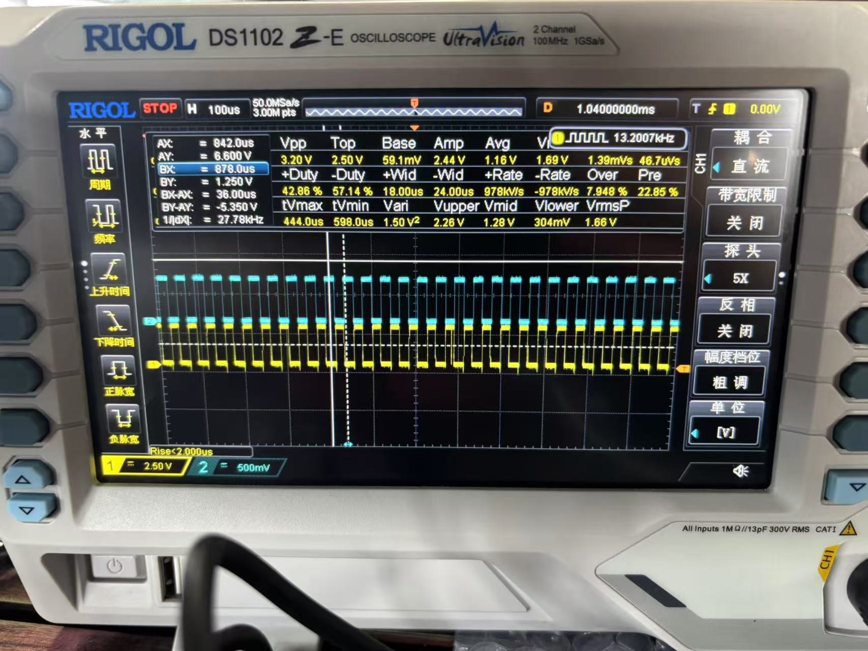

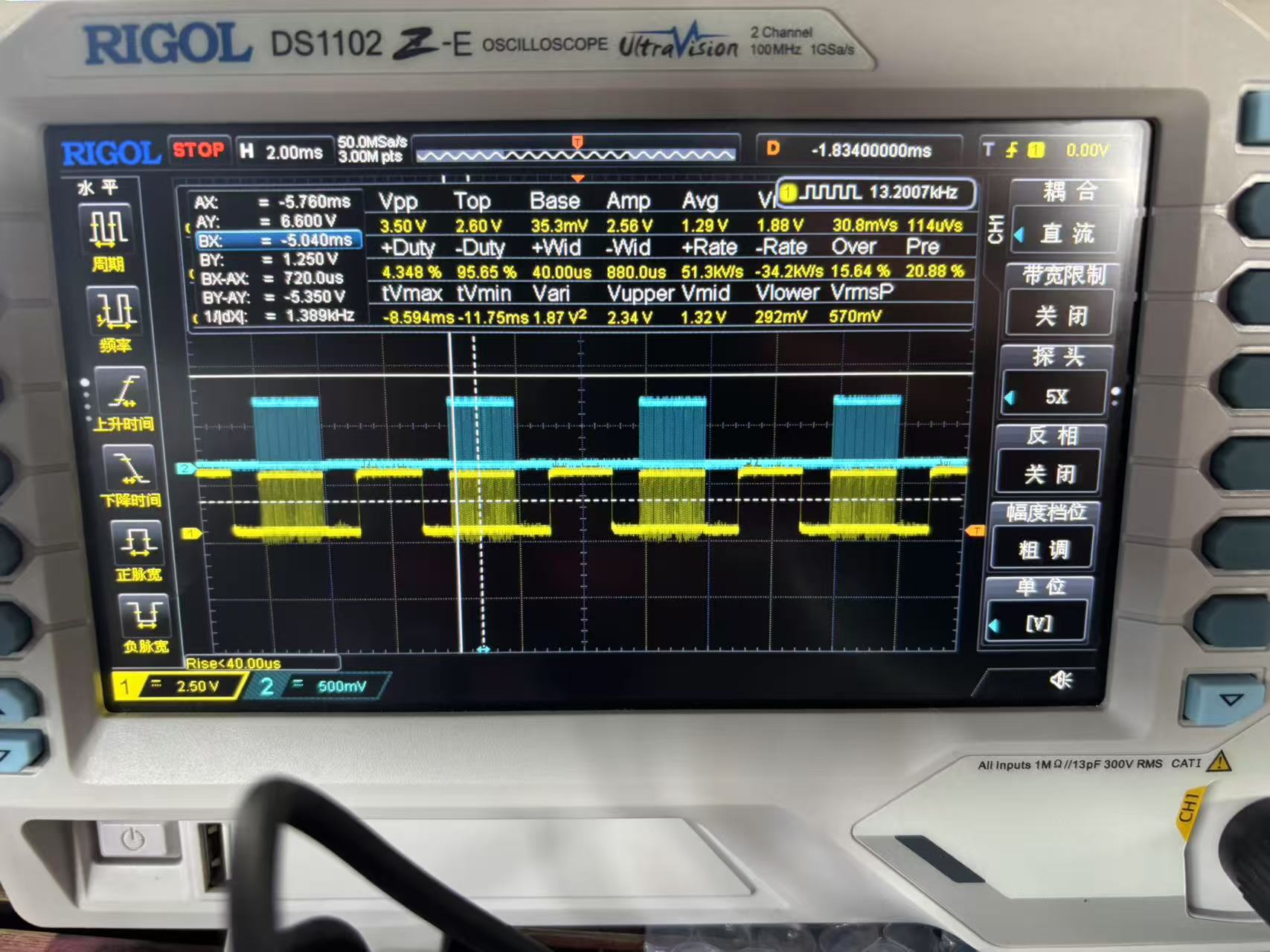

这是我这边测试的u相的上下管波形 请问梁工这换相时机存在问题吗

你的波形不对,完全看不出是电机波形。我要的是电枢波形。

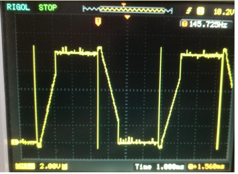

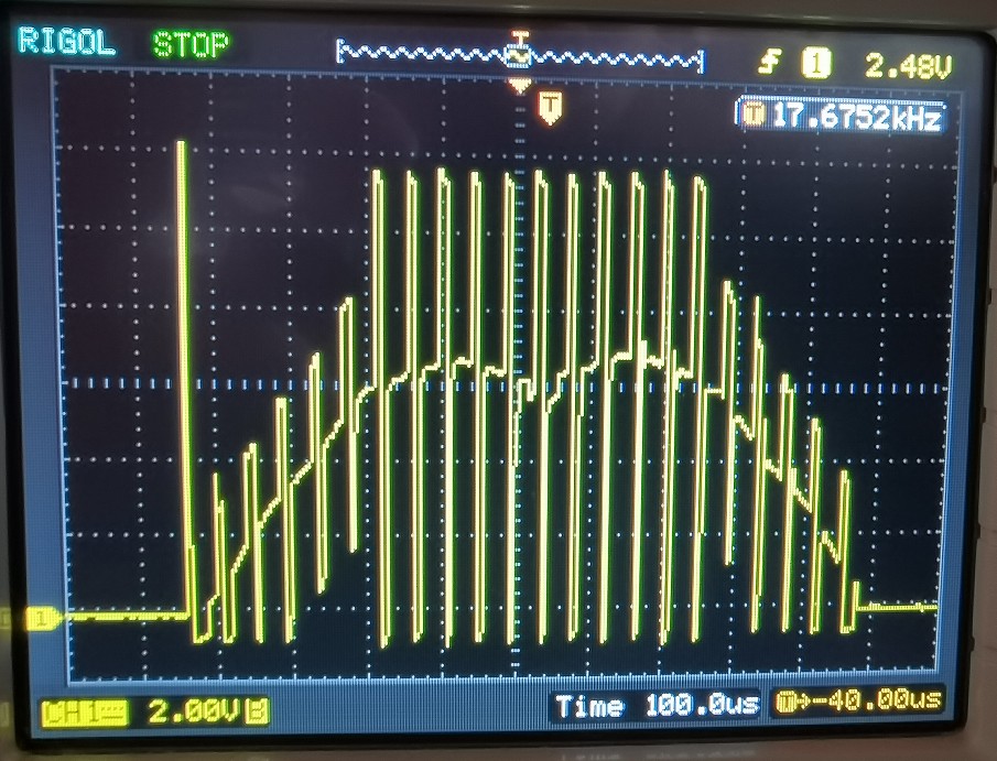

下面是某个占空比的电枢波形,可见波形是很对称的,说明换相时刻准确。
下面是100%占空比波形,波形依旧很对称的,说明换相时刻依旧很准确。

好的 重新测了一下 按您说的确实不对称 我调整一下换相时机

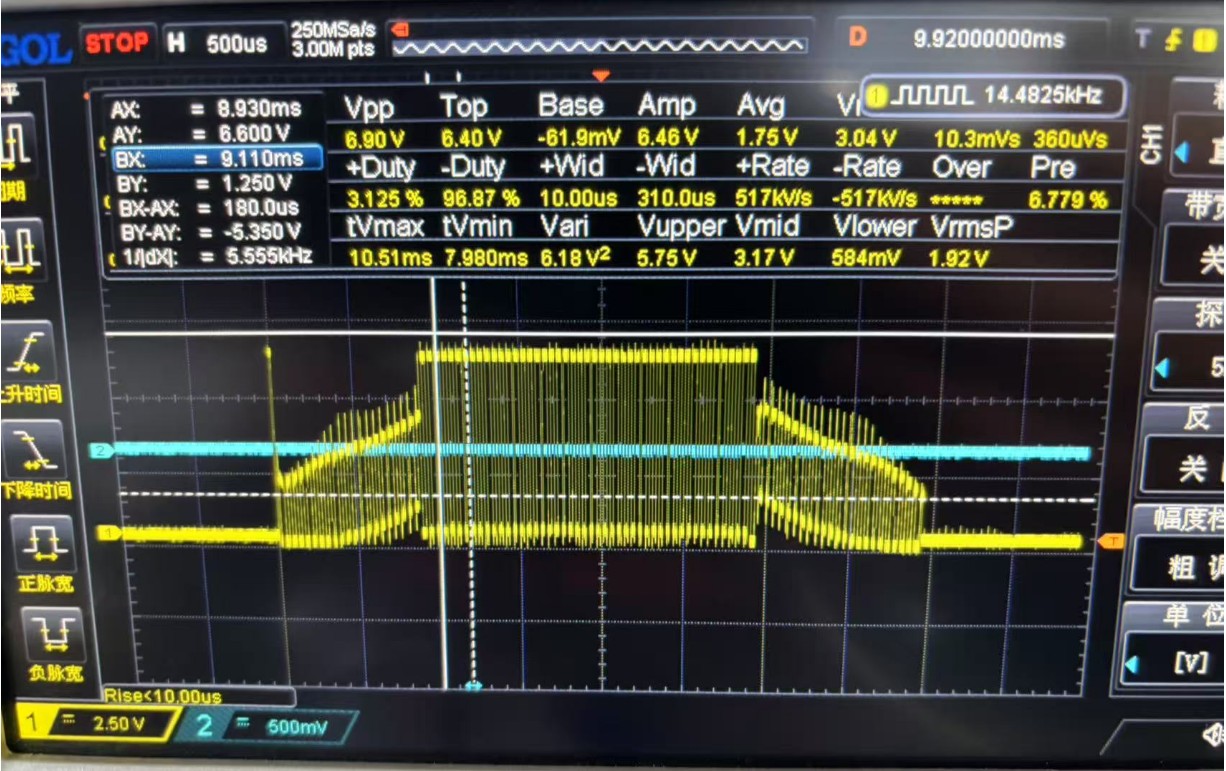

现在的波形时这样的 我想要把波形两边的延时都减小 应该修改什么参数
这个波形基本是对的了,但是低电平的时间不全,看不到低电平时间是否也正常。 不知道你说的“要把波形两边的延时都减小”是指什么,要驱动电机,一定要比较了解电机的特性和电枢波形,一定是对称的,不是你想减少哪  详情 回复 发表于 2025-6-30 13:16

发表于 2025-6-30 13:16:28 | 显示全部楼层
不知道你说的“要把波形两边的延时都减小”是指什么,要驱动电机,一定要比较了解电机的特性和电枢波形,一定是对称的,不是你想减少哪个时间就能减少的,先了解电机特性更为重要。
对于6拍驱动的电枢波形,则低电平时间是2拍,然后是反电动势上升沿时间为1拍,接着是PWM驱动时间为2拍,最后是反电动势下降沿时间为1拍。
当每一拍的时间都相等,并且反电动势过0点位置准确,则你的换相时刻就是正确的,以此为准。
