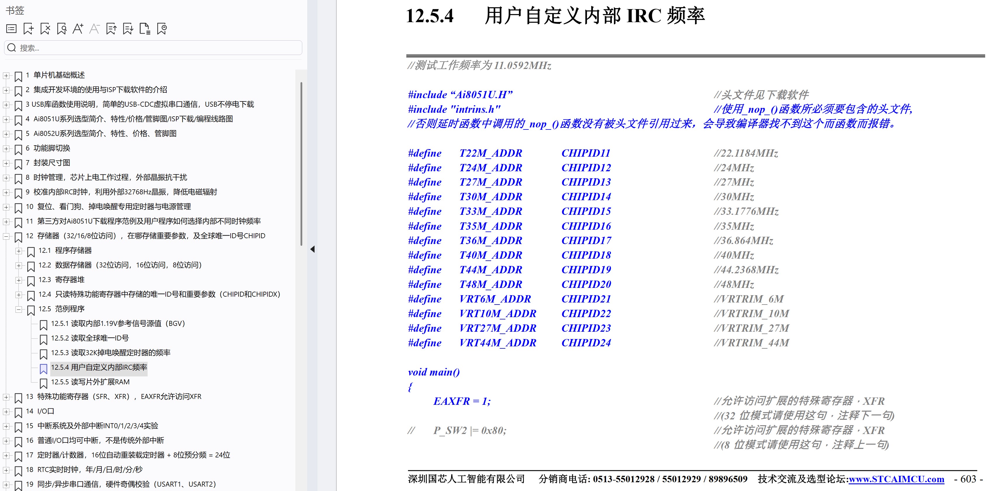

发表于 2025-6-29 18:10:59 | 显示全部楼层
IRCBAND和IRCTRIM
从CHIPID读取预置频率参数写到这两个寄存器设置频率
读频率反过来
读这两个寄存器和CHIPID比较
只能判断是预置频率中的哪个频率,非预置频率不行

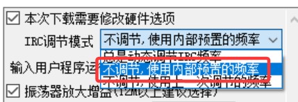

使用预置频率的下载选项:

发表于 2025-7-19 14:23:23 | 显示全部楼层
自己程序中选择 出厂时校准的频率
