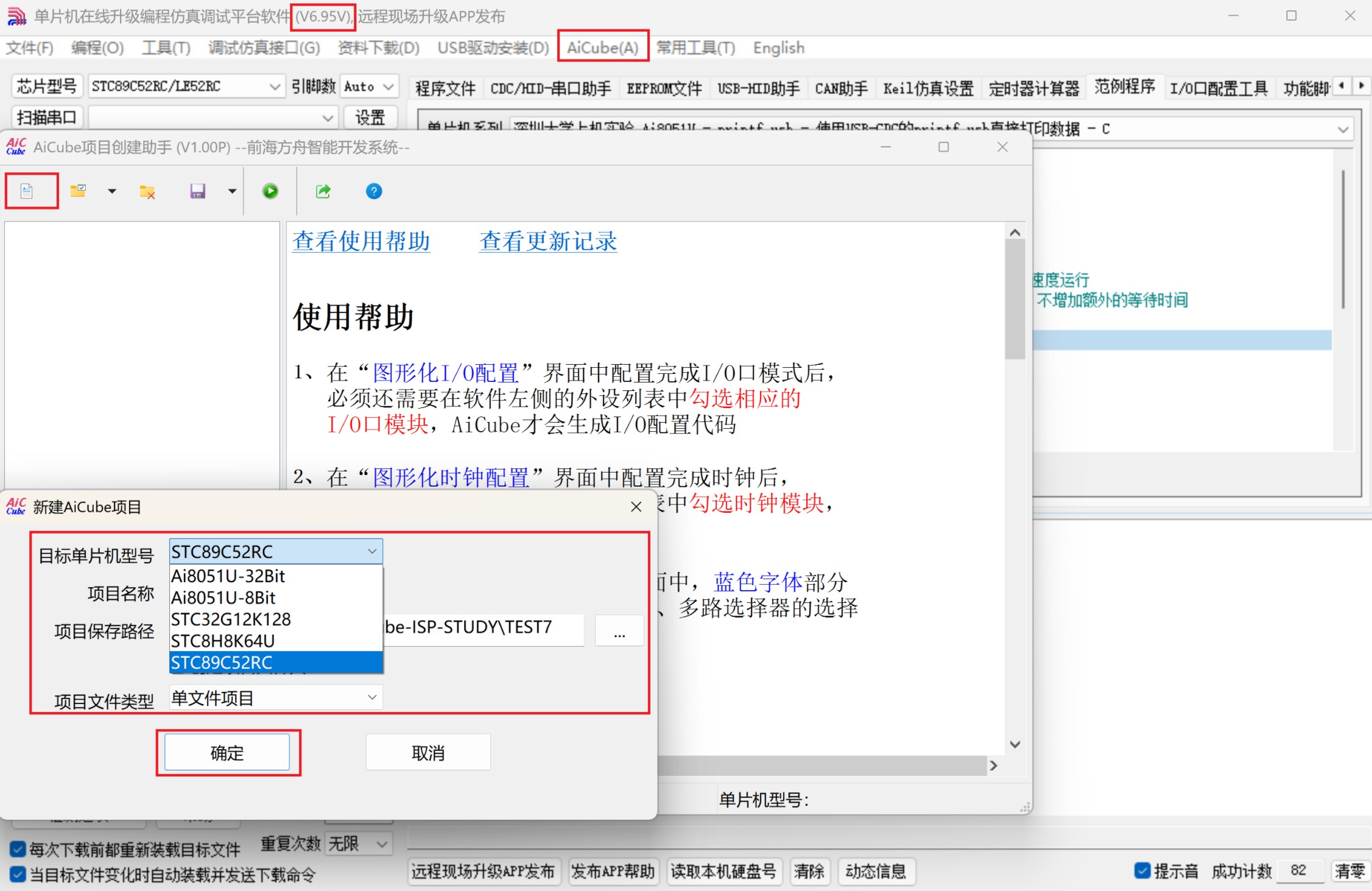

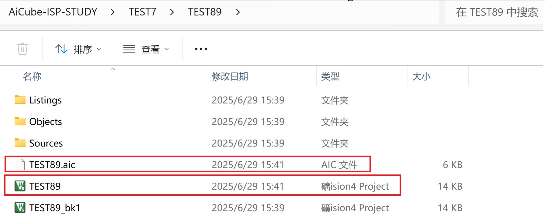

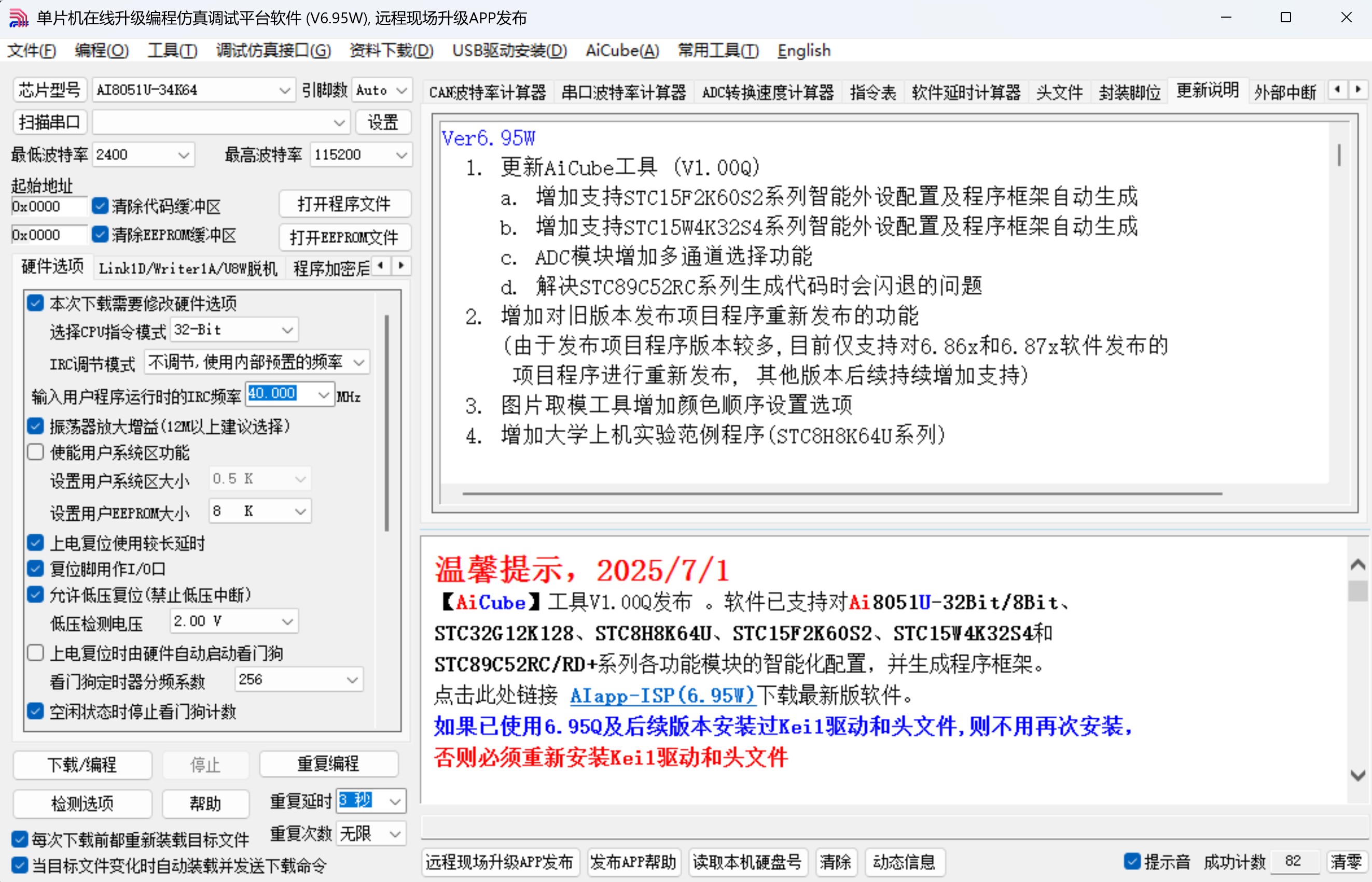

AiCube@STC-ISP, STC89C52RC, 程序框架自动生成:

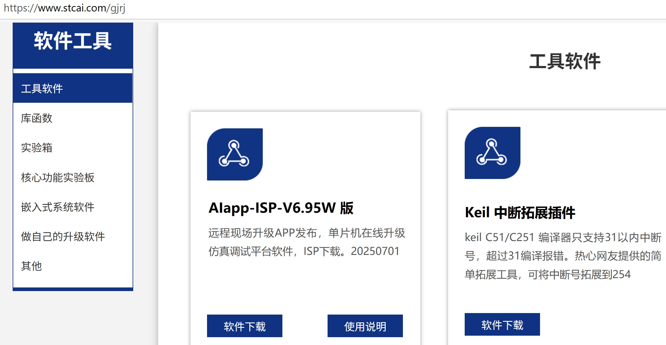

下载最新版本 ISP 软件
深圳国芯人工智能有限公司-工具软件

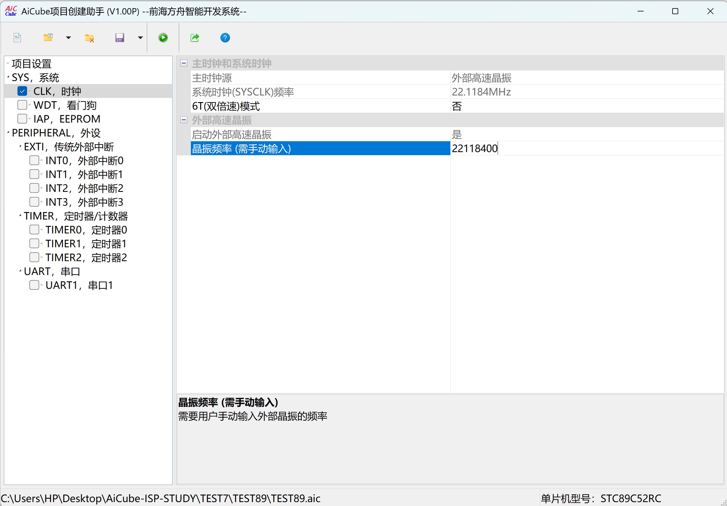

输入你 系统实际外部的晶振频率 Hz,如:
24000000,22118400,12000000,11059200
选择:【创建 Keil 项目 及 程序文件】按钮

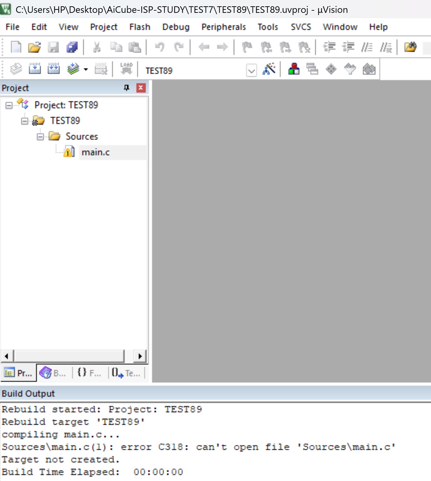

AiCube 自动关闭,Keil 未自动打开 新生成的项目文件
再去 指定的目录 查看,已按要求 产生如下 Keil 项目
双击打开,编译通不过,main.c 无内容
25428

 楼主| 发表于 2025-6-29 15:51:06 | 显示全部楼层
周一 查原因
问题已知晓 只是AiCube的代码目前正处于升级阶段 等新版本发布就可解决上面的问题了  详情 回复 发表于 2025-6-29 22:35

发表于 2025-6-29 22:35:00 | 显示全部楼层
问题已知晓
等新版本发布就可解决上面的问题了

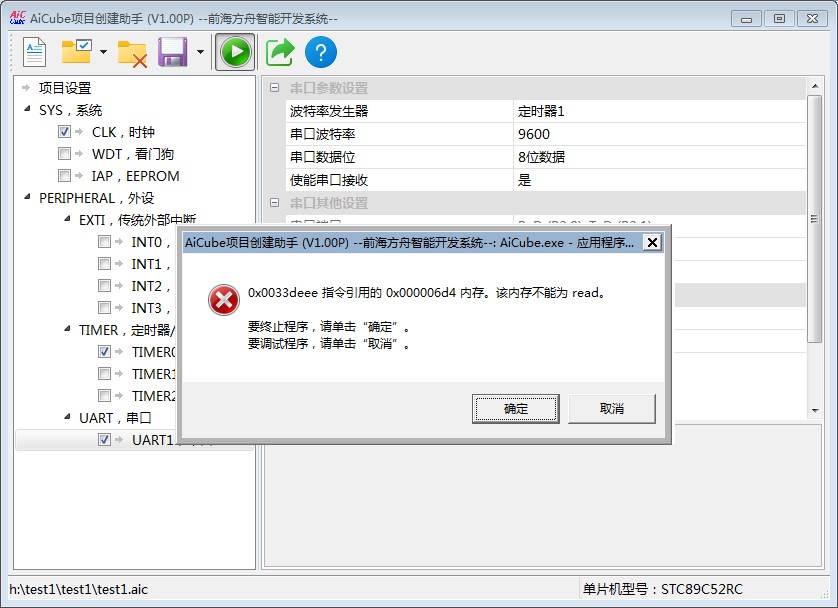

发表于 2025-6-30 14:32:05 | 显示全部楼层
89c52rc没有生成MAIN.C 并且出现如下错误:操作系统WINDOWS7 X64 AiCube(v1.00p)

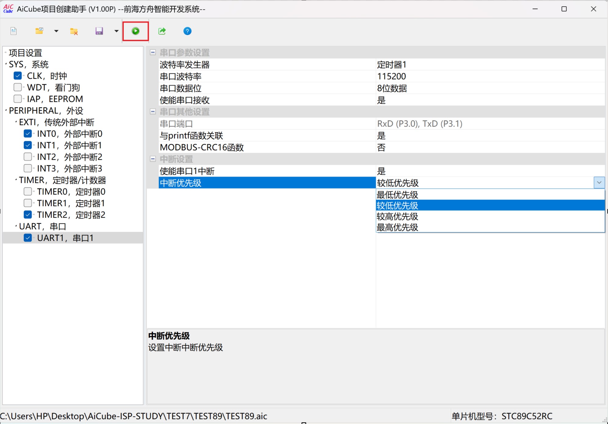

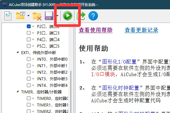

发表于 2025-7-1 15:31:01 | 显示全部楼层

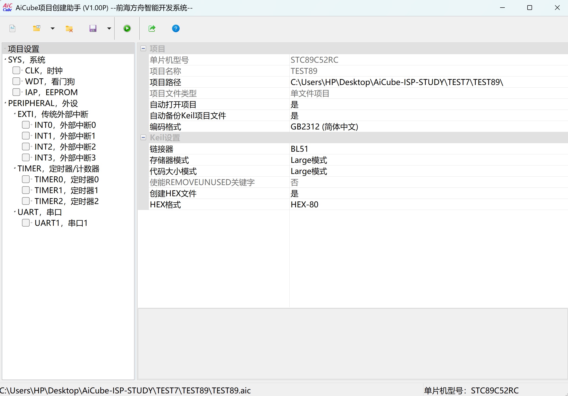

对于原有的AiCube工程,更改后,点击“创建Keil工程及程序文件”时,可否不要默认打开Keil,而是给个对话框问一下,因为已经打开Keil了,修改后再创建又会打开Keil,烦的很。
另外,AiCube的这一排工具栏按钮图标风格不统一,而且不符合用户习惯,比如倒数第二个按钮一般是用于表达“导出”而不是“退出”,在按钮下方还是显示按钮名称为好,避免误会。

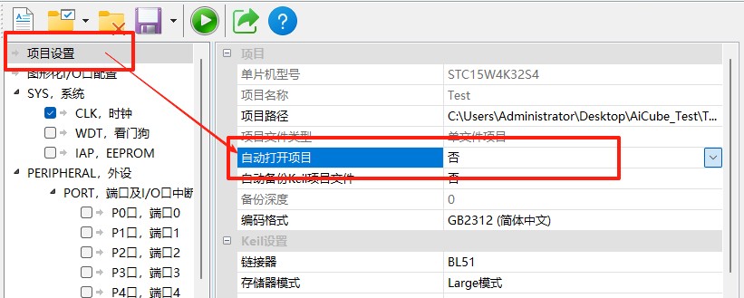

下面的设置修改为“否” 就不会自动打开了 [attachimg]107039[/attachimg]  详情 回复 发表于 2025-7-3 09:11

发表于 2025-7-3 09:11:57 | 显示全部楼层
晓*** 发表于 2025-7-1 15:31
对于原有的AiCube工程,更改后,点击“创建Keil工程及程序文件”时,可否不要默认打开Keil,而是给个对话框 ...
下面的设置修改为“否”,就不会自动打开Keil了
