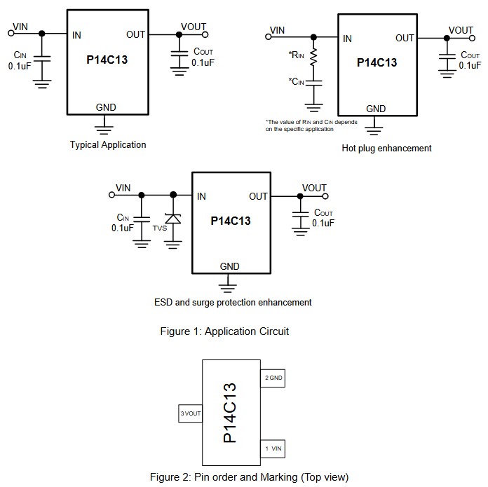

除了使用更靠谱的LDO,还可以增加电压过冲保护大电路,比如稳压二极管钳位电路、过压保护芯片等措施进一步防止上电过冲影响MCU和外围电路的安危
500mA PPTC + 5.6V 5W 稳压管 什么过冲都不怕了  详情 回复 发表于 2025-7-1 00:32

 楼主| 发表于 2025-7-1 00:32:28 | 显示全部楼层
晓*** 发表于 2025-7-1 00:26
除了使用更靠谱的LDO,还可以增加电压过冲保护大电路,比如稳压二极管钳位电路、过压保护芯片等措施进一步 ...
过压保护芯片的bom成本和PPTC+稳压管差不多,但是对前级的LDO的伤害可能更小一点,体积也更小一点,如果说稳压管是物理防御,那过压保护芯片则是魔法防御,各有各的味道。  详情 回复 发表于 2025-7-1 00:36

发表于 2025-7-1 00:36:16 | 显示全部楼层
过压保护芯片的bom成本和PPTC+稳压管差不多,但是对前级的LDO的伤害可能更小一点,体积也更小一点,如果说稳压管是物理防御,那过压保护芯片则是魔法防御,各有各的味道。另外,过压保护芯片还有20ms的Start up delay time,对于使用了低端LDO的场合尤其友好,可以避开大多数电源上电抖动。
