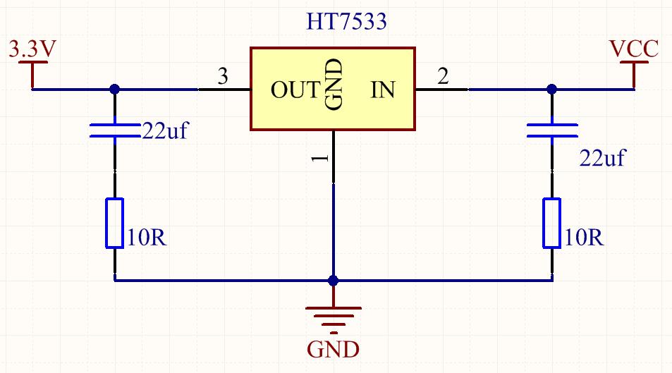

上电瞬间电压有过冲烧单片机,用电解电容体积大,请教各位这个电路中的MLCC电容连接电阻可以替代电解电容吗?

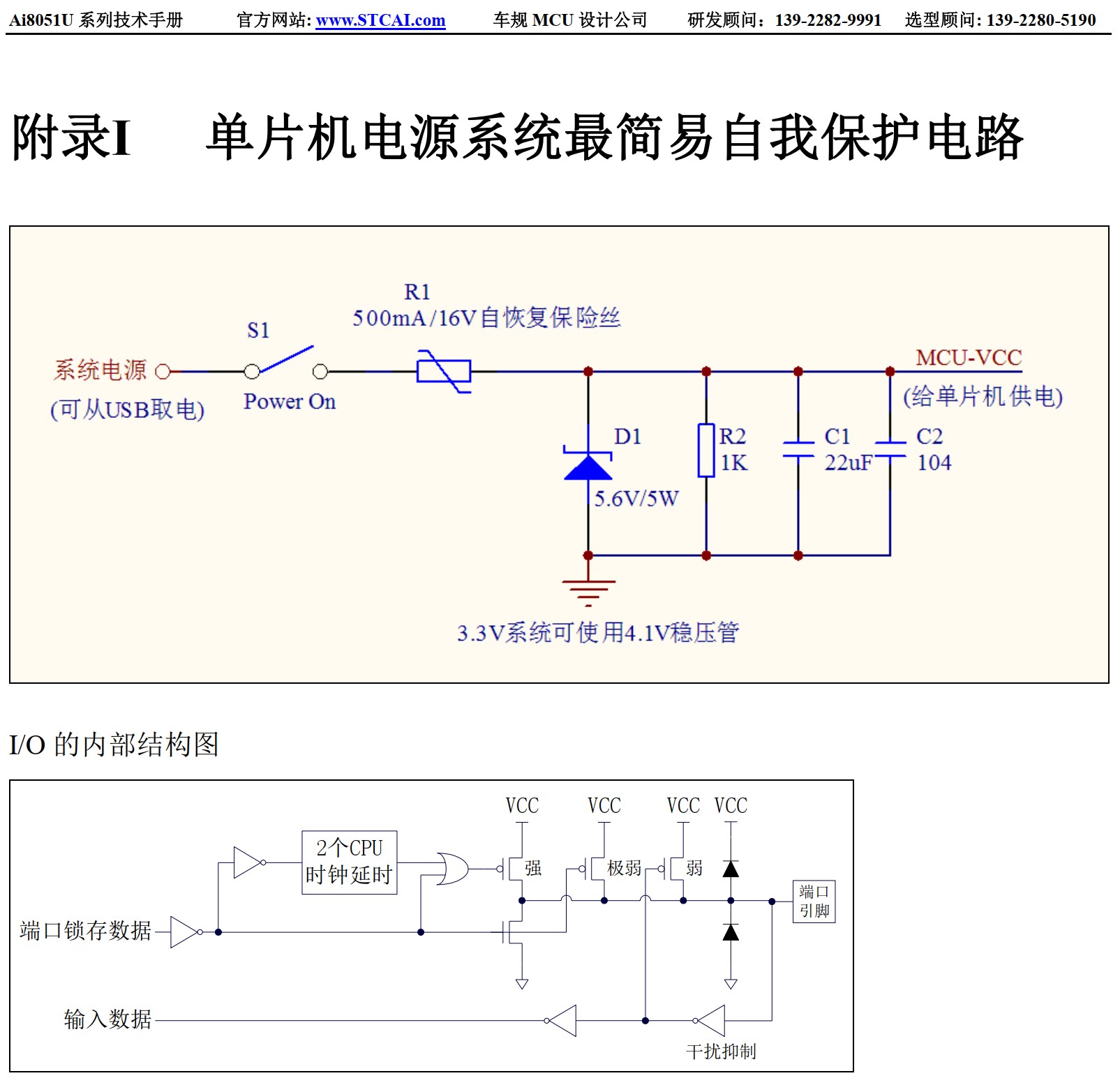

MLCC串电阻不能代替点解电容,电压过充可以考虑并联稳压二极管和TVS二极管。

LED灯带控制器,供电电压最大24V,能控制5V12V24V的LED灯带。24V供电的时候,用示波器看过,上电瞬间电压能冲到40V。MLCC电容连接电阻用示波器看了,电压还是有过冲,只不过过冲电压不大没烧单片机。上网查了,有人说有些线性稳压对电容ESR有要求,用电解电容最好,MLCC的ESR低串个电阻增大ESR。我觉得电解电容体积大,就用的MLCC串电阻。实在没办法的话只能自恢复保险丝加稳压二极管了
