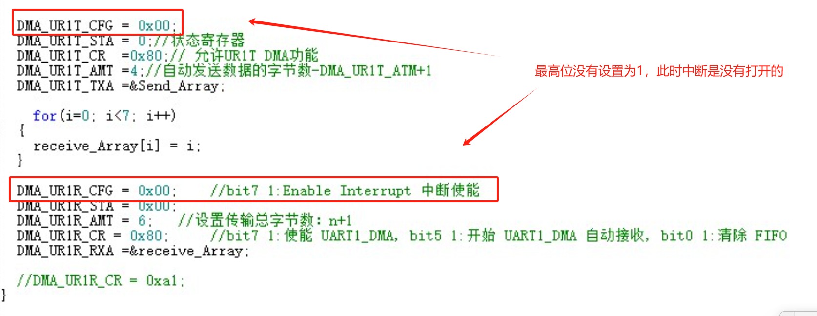

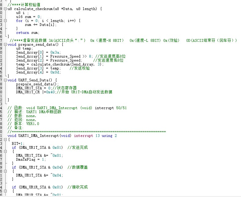

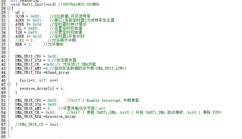

8H8K64U,串口1,DMA,打开DMA中断会造成死机,为什么实现不了全双工模式
发表于 2025-6-28 14:48:21 | 显示全部楼层 |阅读模式
当我这个DMA_UR1R_CFG = 0x80;设置完成之后会造成单片机死机的情况

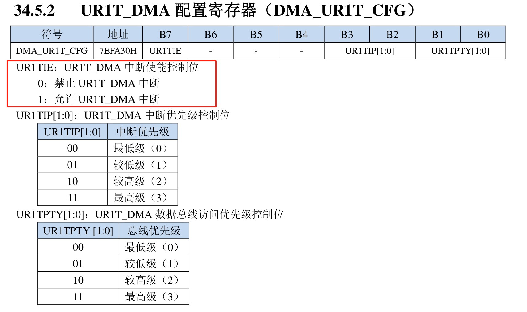

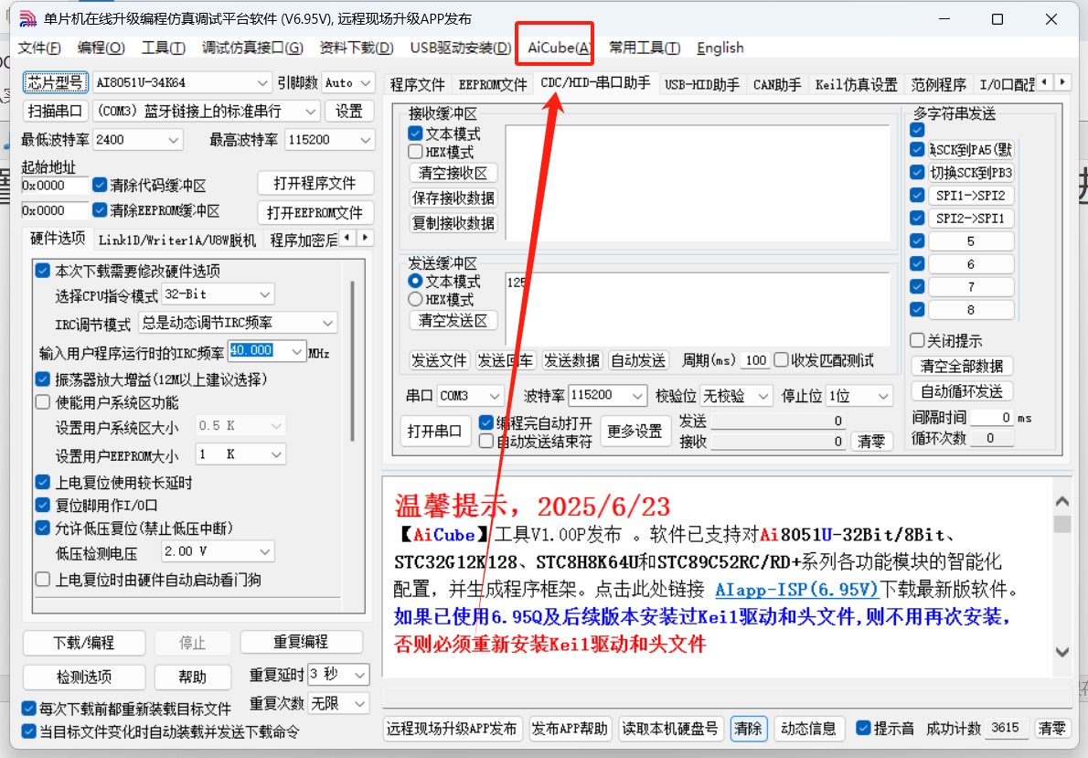

想要使用DMA中断,需要先配置DMA中断打开,如果觉得寄存器设置麻烦,可以使用AiCube进行框架配置
AiCube在这里
