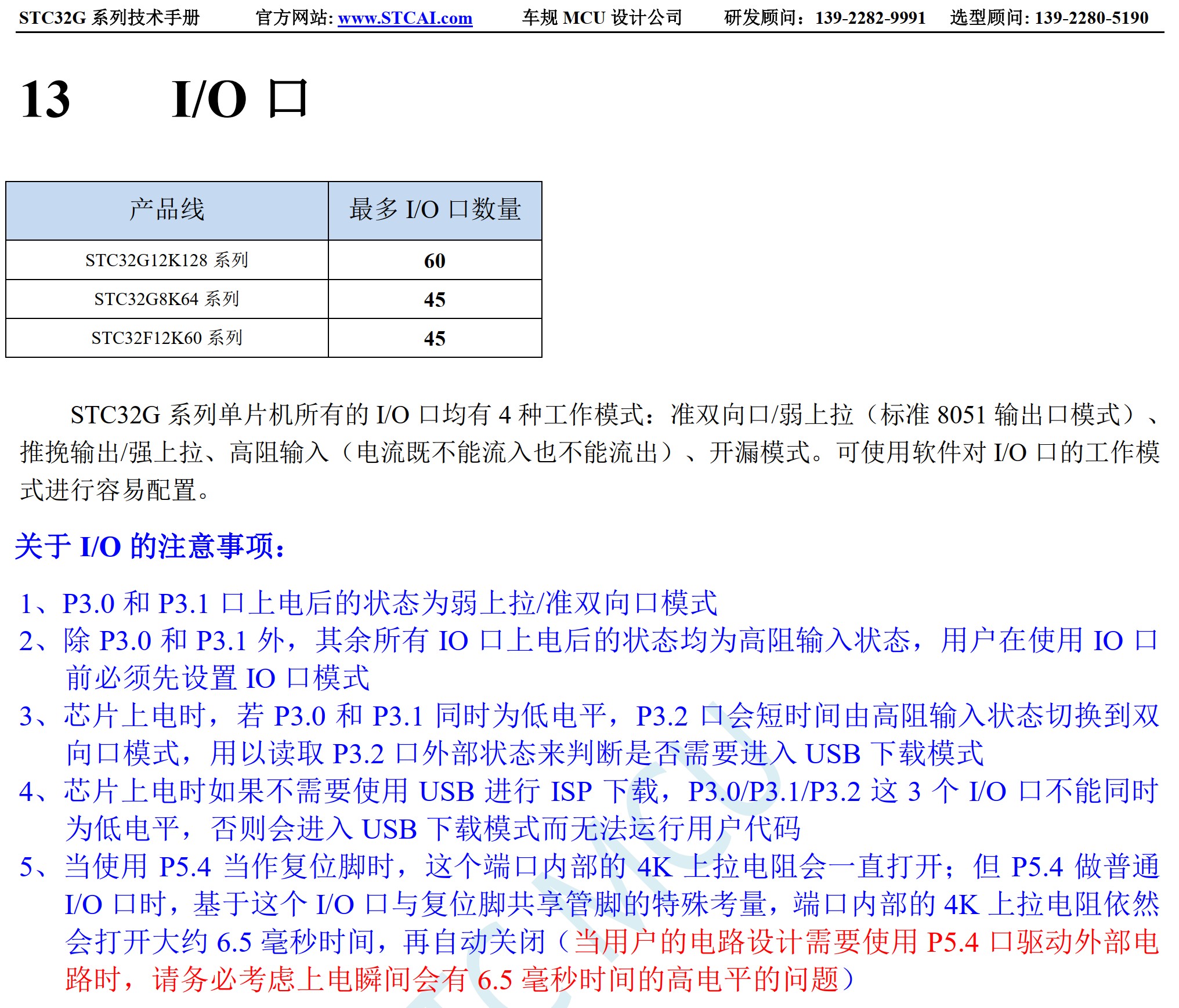

请问32G12K128单片机板子每次上电 ,
在电机没有转的情况下, 编码器会根据两个输入信号的电平在计数上  +1 或者 -1 ,
这种情况是不允许的, 能在 寄存器 设置上 解决么?

发表于 2025-6-28 13:14:10 | 显示全部楼层
要固定为高,可外部加 10K 上拉电阻
要固定为低,大部分I/O 可外部加 10K 下拉电阻
