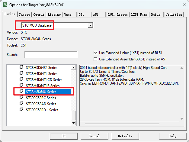

发表于 2023-5-16 10:28:16 | 显示全部楼层
8051*** 发表于 2023-5-15 08:40
用最新的STC-ISP下载软件添加MCU型号到keil中,就是添加最新版本的仿真驱动。
就是 搞了好几遍  v5.36版的 经常出现这个
有提示添加型号成功吗?你也可以选择keil下的子文件夹添加  详情 回复 发表于 2023-5-16 11:02

 楼主| 发表于 2023-5-16 11:02:25 | 显示全部楼层

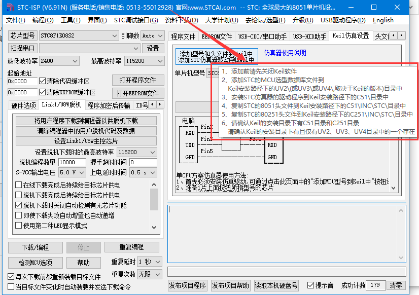

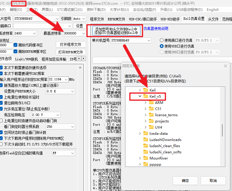

 楼主| 发表于 2023-5-16 13:21:44 | 显示全部楼层
waitm*** 发表于 2023-5-16 11:48
v4.72。9版本也是 肯定有提示添加成功了  这个版本至少进入debug比较通畅
这就不能多点提示吗 添加了究竟 ...
我们给的提示已经挺清楚了啊,目前为止还没有出现添加不成功的情况:

发表于 2023-7-2 08:18:26 | 显示全部楼层
第1个简单 后面的是自动完成的呢 还是要一个一个落实,如果是一个个这些文件在哪可以快速找见。
。。。题外话:中国人如果不说话并代表他是同意的!!所以别人都成功了可不一定也许不用这个功能了,也许甚至放弃了
建议层主先在你的keil目录下搜索“STC”看能否出来STC的相关文件,如果添加进去了,打开keil却没有,是否与keil本身原因导致。  详情 回复 发表于 2023-7-4 09:01

 楼主| 发表于 2023-7-4 09:01:39 | 显示全部楼层
