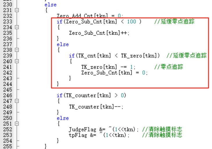

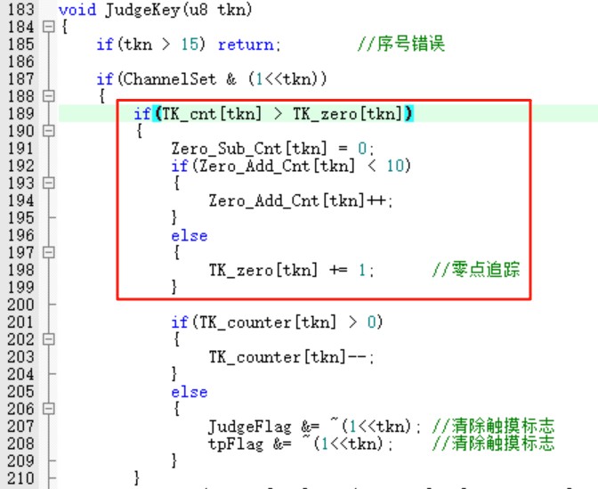

发表于 2025-6-27 14:18:30 | 显示全部楼层
可参考例子进行追零,如果零值小于当前值则快速追零:
如果零值大于当前值,则缓慢跟踪:

 楼主| 发表于 2025-6-27 14:20:11 | 显示全部楼层
好的,我移植一下
