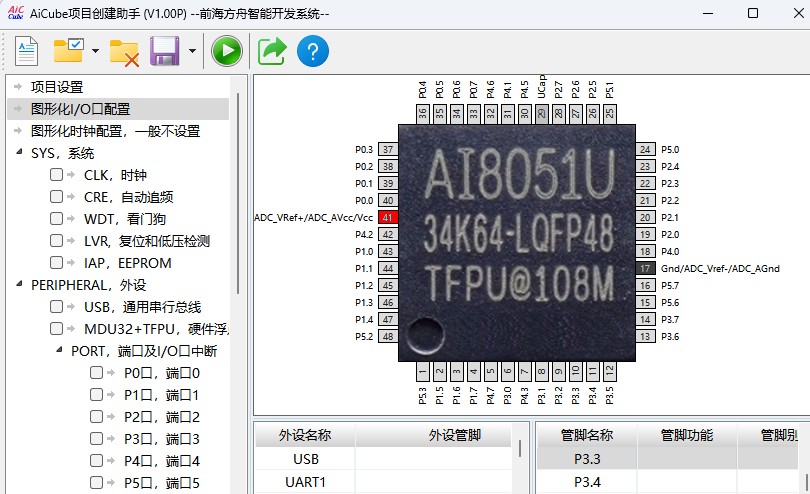

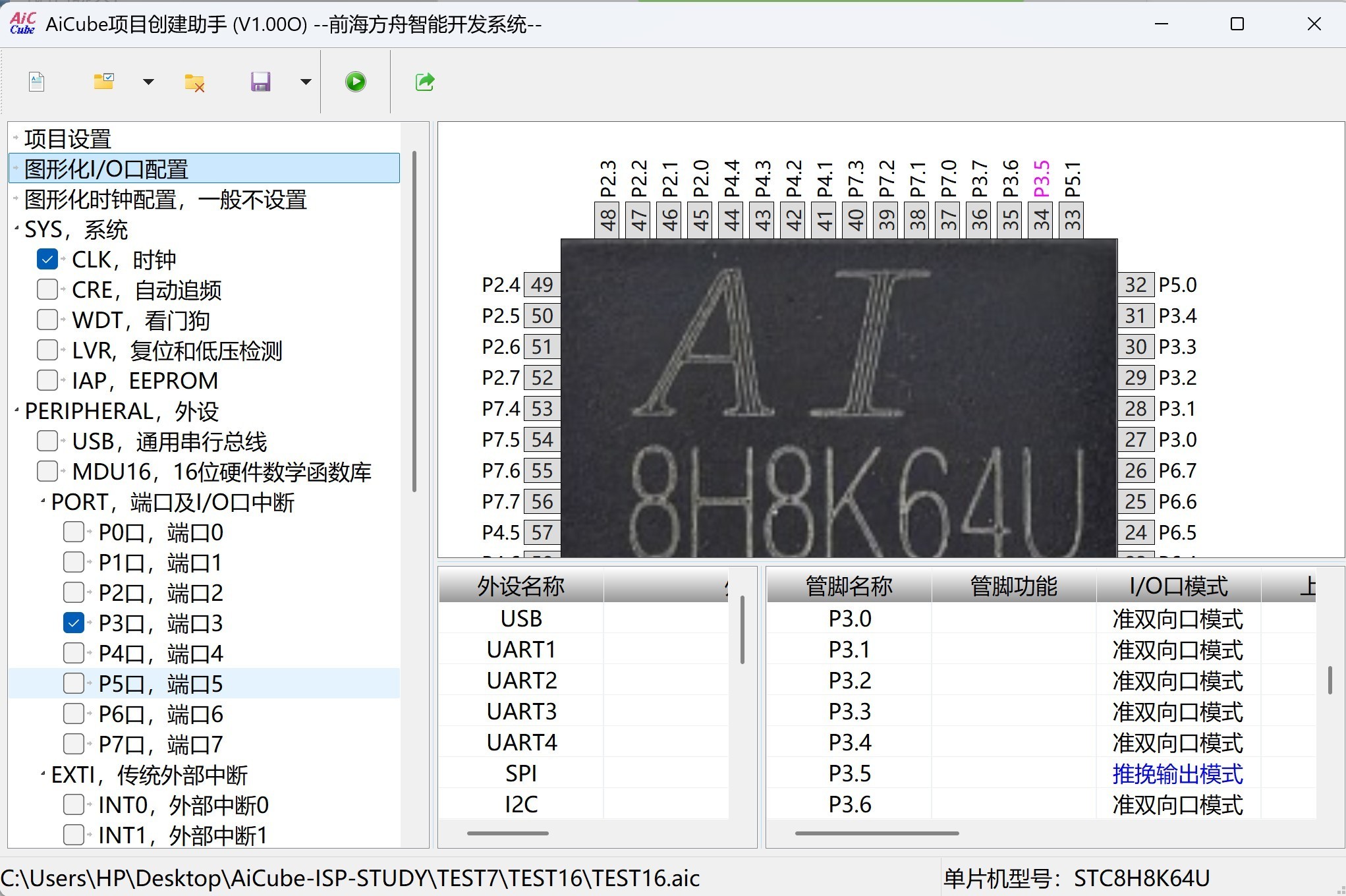

发表于 2025-6-27 13:40:06 | 显示全部楼层

发表于 2025-6-27 13:42:32 | 显示全部楼层
清风*** 发表于 2025-6-27 13:40
AiCube可视图形化I/O口配置
这个是用的宏定义.
这个我会.
