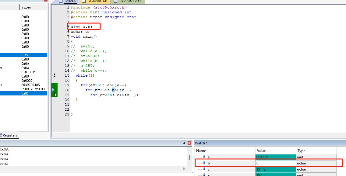

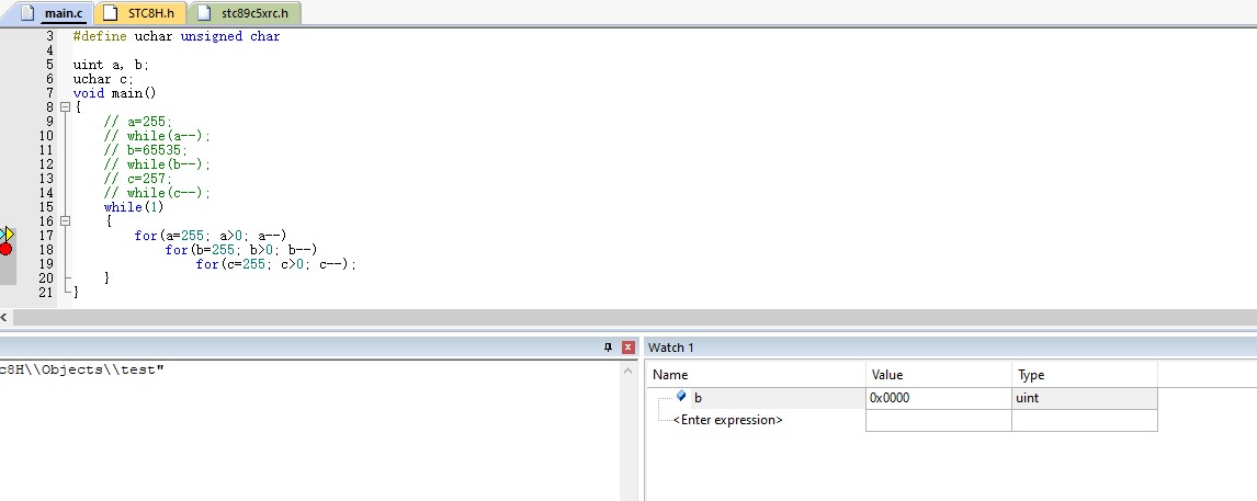

明明b是int,为什么在仿真页面是char类型,哪一步有问题?

a和b分两行试试

用typedef试试

一样

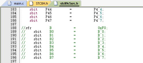

和sfr B冲突了 [attachimg]106588[/attachimg] [attachimg]106587[/attachimg]  详情 回复 发表于 2025-6-30 09:07

和sfr B冲突了
