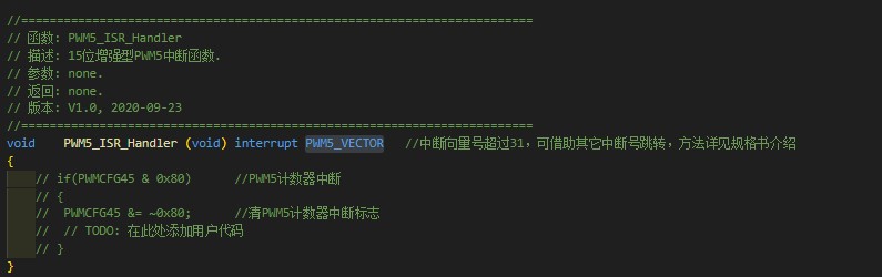

发表于 2025-6-27 11:28:05 | 显示全部楼层 |阅读模式
屏蔽词中断处理函数时,串口屏触摸正常,没屏蔽时,接收串口屏迟钝

 楼主| 发表于 2025-6-27 11:45:29 | 显示全部楼层
国芯人*** 发表于 2025-6-27 11:33
在使用STC8G2K64单片机时,若在PWM5中断中处理屏蔽词中断函数,串口屏触摸正常;而未屏蔽时,接收串口屏出 ...
目前pwm5中没有任何操作,使用其他pwm开中断是没出现此问题

发表于 2025-6-27 13:52:42 | 显示全部楼层
需要确保中断正确跳转
中断频率不要过高
需要软件清除标志位的必须及时清除标志位
不要在中断内执行耗时操作(pwm5中没有任何操作不存在此问题)
设置好中断优先级
