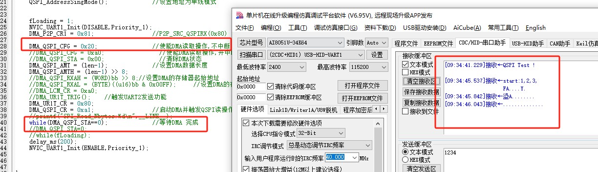

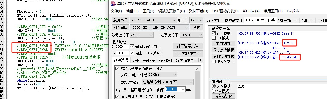

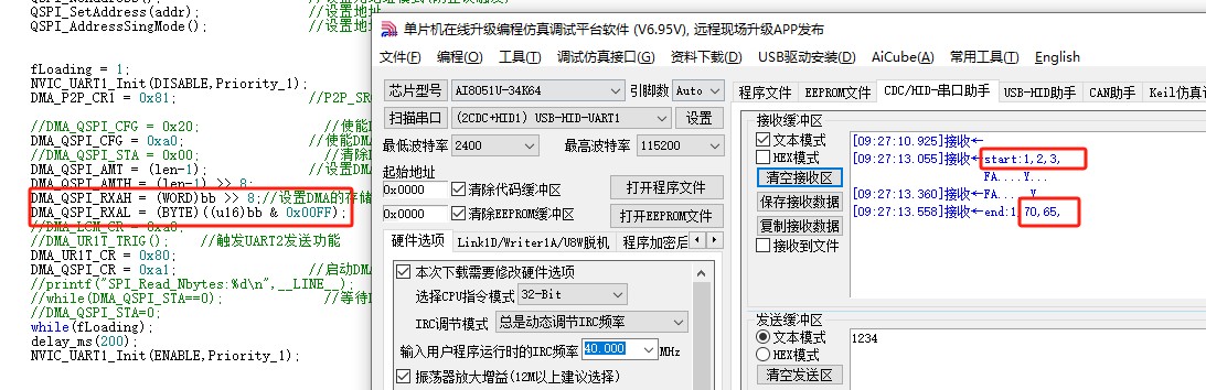

继昨天这个问题贴之后,修改两个例程均可复现:
完成DMA TFT显示后,访问Xdata 的数据就会错误 - 第2页 - 老鸟反刍/吐槽,新手乐园,毕业设计 国芯技术交流网站 - AI32位8051交流社区
一个QSPI-LCM例程,一个QSPI-UR1T例程:
72.4-QSPI-TFT_DMA_P2P外设到外设_显示视频级动画效果程序-ILI9341 - 副本.zip (1.41 MB, 下载次数: 73)
17-APP_QSPI_Flash - 副本.zip (1.5 MB, 下载次数: 71)

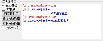

QSPI-LCM例程问题现象:调用两次QSPI2TFT_Start之后通过CDC发送任意字符,发现xdata str被修改
QSPI-UR1T例程问题现象:
通过P30P31串口回读内容,按键P32触发P2P动作,xdata ba~bc buffer内容被修改
然后尝试赋值bb 地址给 DMA_QSPI_RXA,ba bufer内容则正常,bb bc被修改

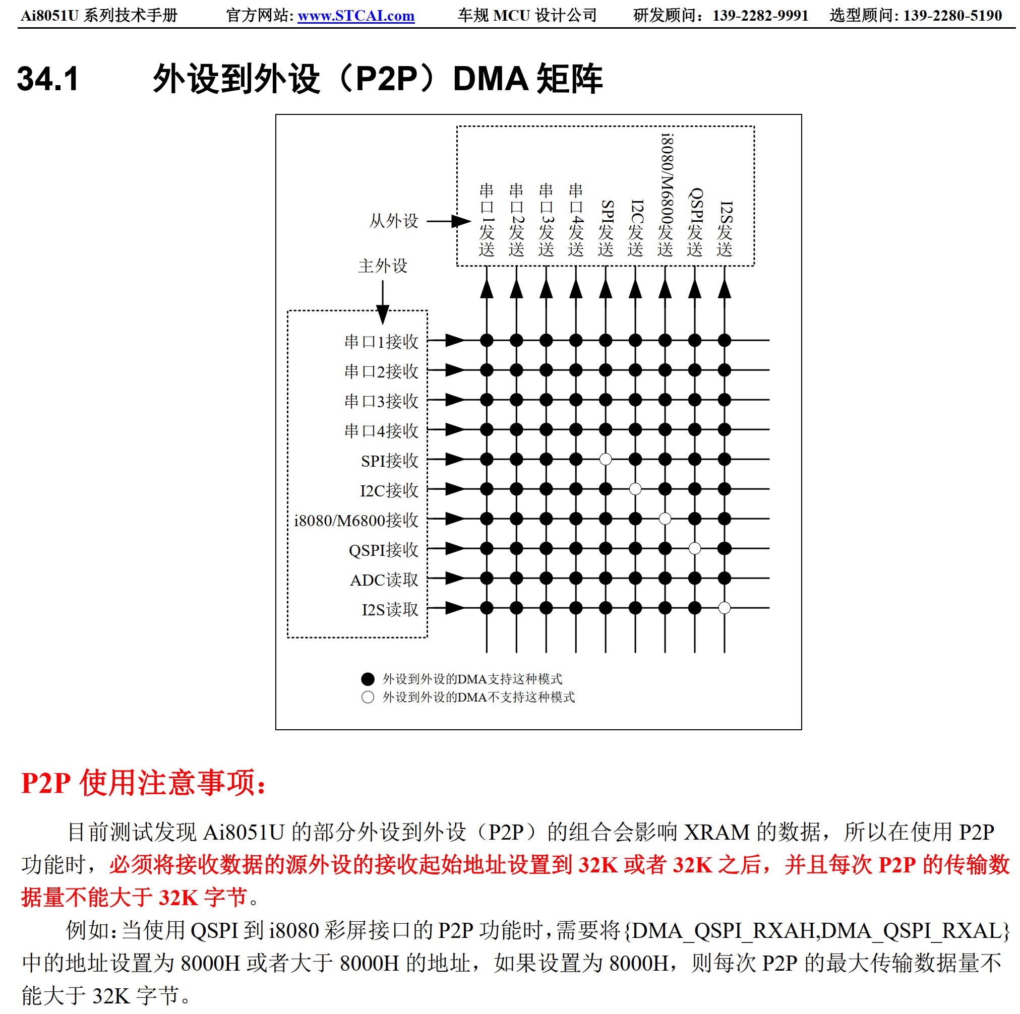

目前 AI8051U, DMA-P2P, 发现下面问题,
只发现,QSPI的 DMA-P2P有此问题,
幸好可以软件绕开的问题
