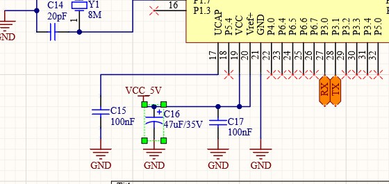

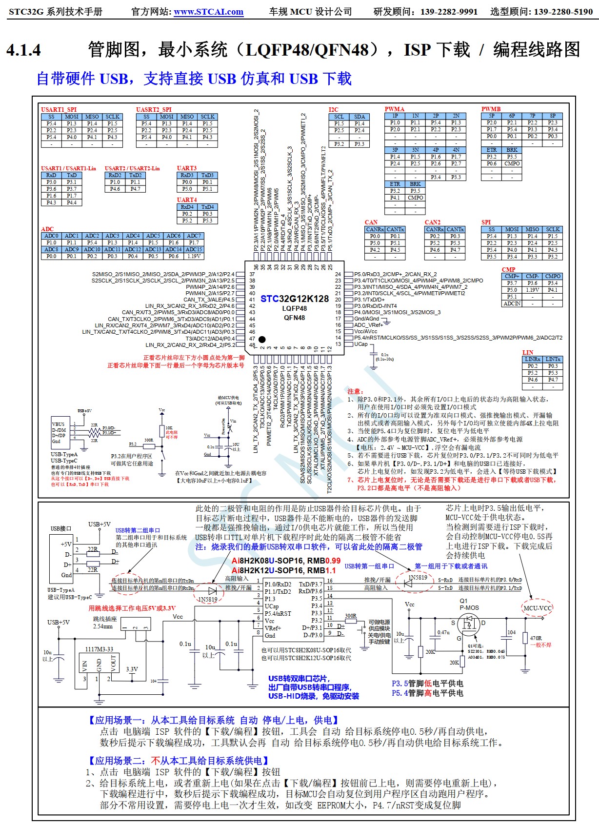

同事画的板子,我去烧录程序的时候无法识别芯片。
当我去掉VCC5V上面的47Uf电容后,芯片可一被烧录器识别。
是不是电容太多影响到烧录器上下电芯片识别了

在烧录电路或烧录器的这一端,
对外输出电源的这个端子 并个 1K的放电电阻

VCC5V上的47uF电容不算大,不应该去掉。按楼上所说的在烧录器上加泄放电阻是合理的,1k如果不行,可以逐步减小阻值。

可能是VCC供电负载过轻引起的,
我做批量产品VCC并联了总共470uF都可以正常烧录

我在电源进线端加的100uf的也没有问题

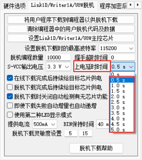

如果芯片之前烧录了带休眠功能的程序的话,
MCU进入休眠状态功耗极低,板子上的电容都能支撑很长时间,
这样就会导致烧录时无法正常断电复位到系统ISP区进行烧录。
那就需要对电容进行放电后才能继续烧录。
此外,板子上如果有大电容导致断电复位不正常的话,
可增加上电延时时间:
