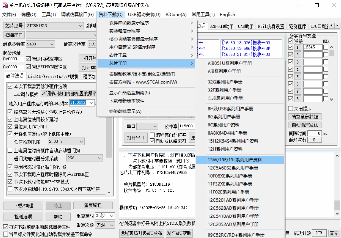

发表于 2025-6-26 16:59:49 | 显示全部楼层
资料在这里。
一样的。

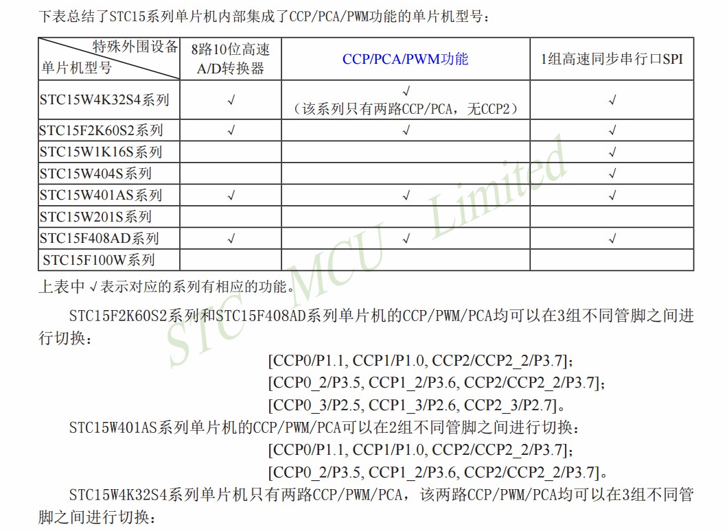

再请教下,
“80-STC15W4K60S2-2路SPWM” 这个例程里面
可以把输出脚设到 P1_0 和 P1_1吗?
增强型的PWM是不是设不了这个两个口

发表于 2025-6-26 17:36:11 | 显示全部楼层
jxjs*** 发表于 2025-6-26 17:19
谢谢大家,第一次用,问题有点多,还请包涵  再请教下,“80-STC15W4K60S2-2路SPWM” 这个例程里面 可以把 ...
STC15W408AS 没有增强型PWM
STC15W4K32S4系列增强型PWM输出端口定义如下:
[PWM2:P3.7, PWM3:P2.1, PWM4:P2.2, PWM5:P2.3, PWM6:P1.6, PWM7:P1.7]
每路PWM的输出端口都可使用特殊功能寄存器位CnPINSEL分别独立的切换到第二组
[PWM2_2:P2.7, PWM3_2:P4.5, PWM4_2:P4.4, PWM5_2:P4.2, PWM6_2:P0.7, PWM7_2:P0.6]
