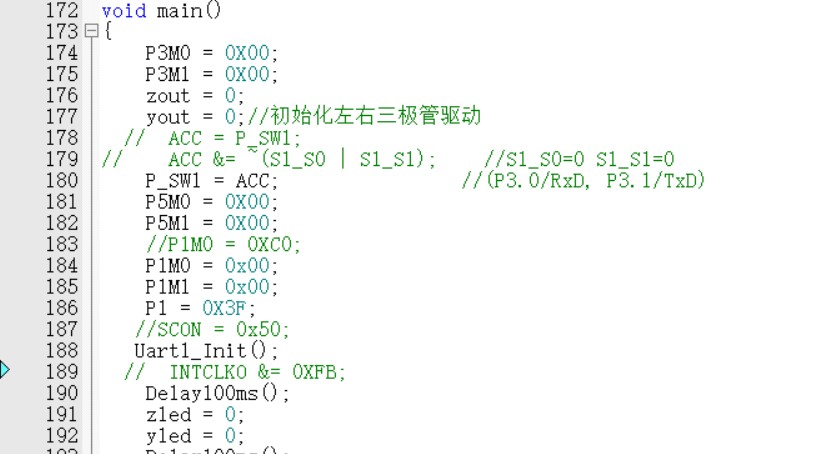

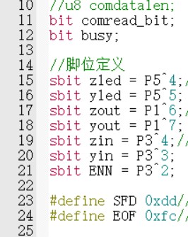

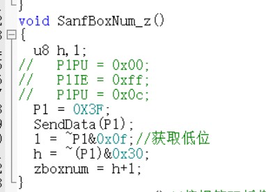

附上端口配置代码:
发送数据的代码:

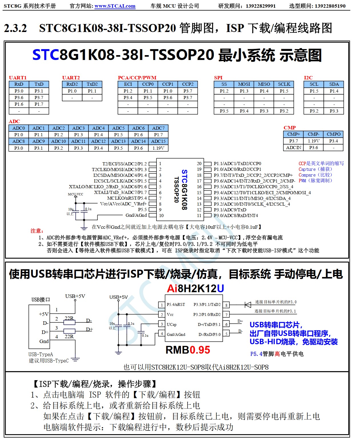

发表于 2025-6-26 16:40:11 | 显示全部楼层
如是 TSSOP20.
STC8G1K08-36I-TSSOP20,是管脚最相似的
https://www.stcaimcu.com/data/download/Datasheet/STC8G.pdf

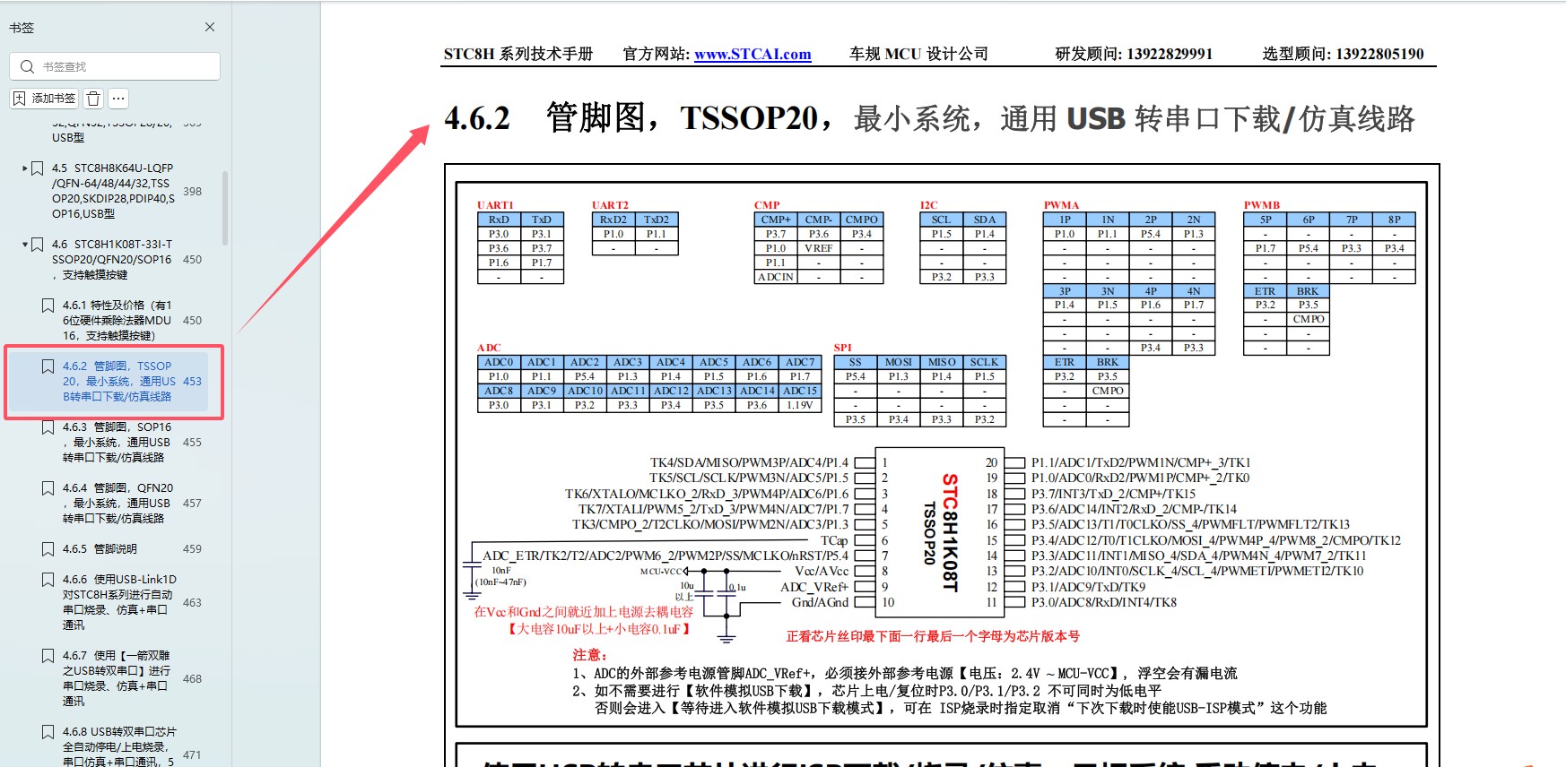

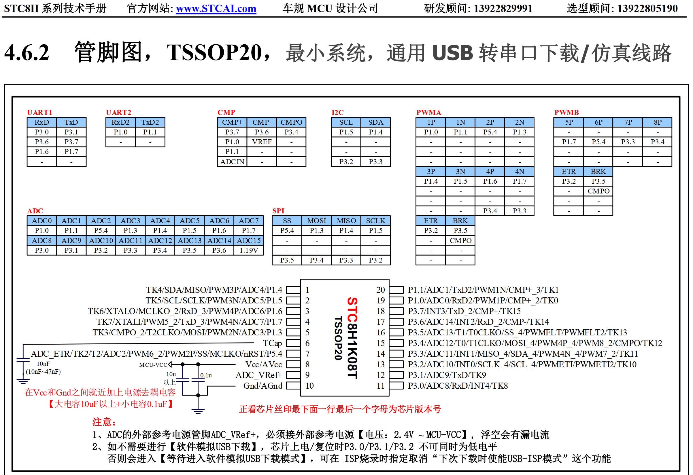

发表于 2025-6-27 10:35:48 | 显示全部楼层
8H1K08T-TSSOP20/SOP20没有P1.2/P1.3脚,管脚不对应,如果您是原来的板子直接替换过来的,肯定不能通用,PIN脚不对应

发表于 2025-6-27 20:12:37 | 显示全部楼层
15W和8H引脚排列不一样
读出来不同肯定首先排查引脚
