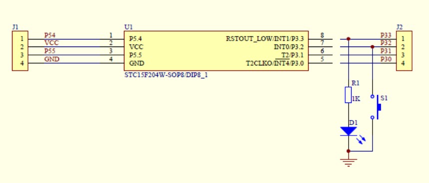

是USB下载,但是无法下载到单片机上,

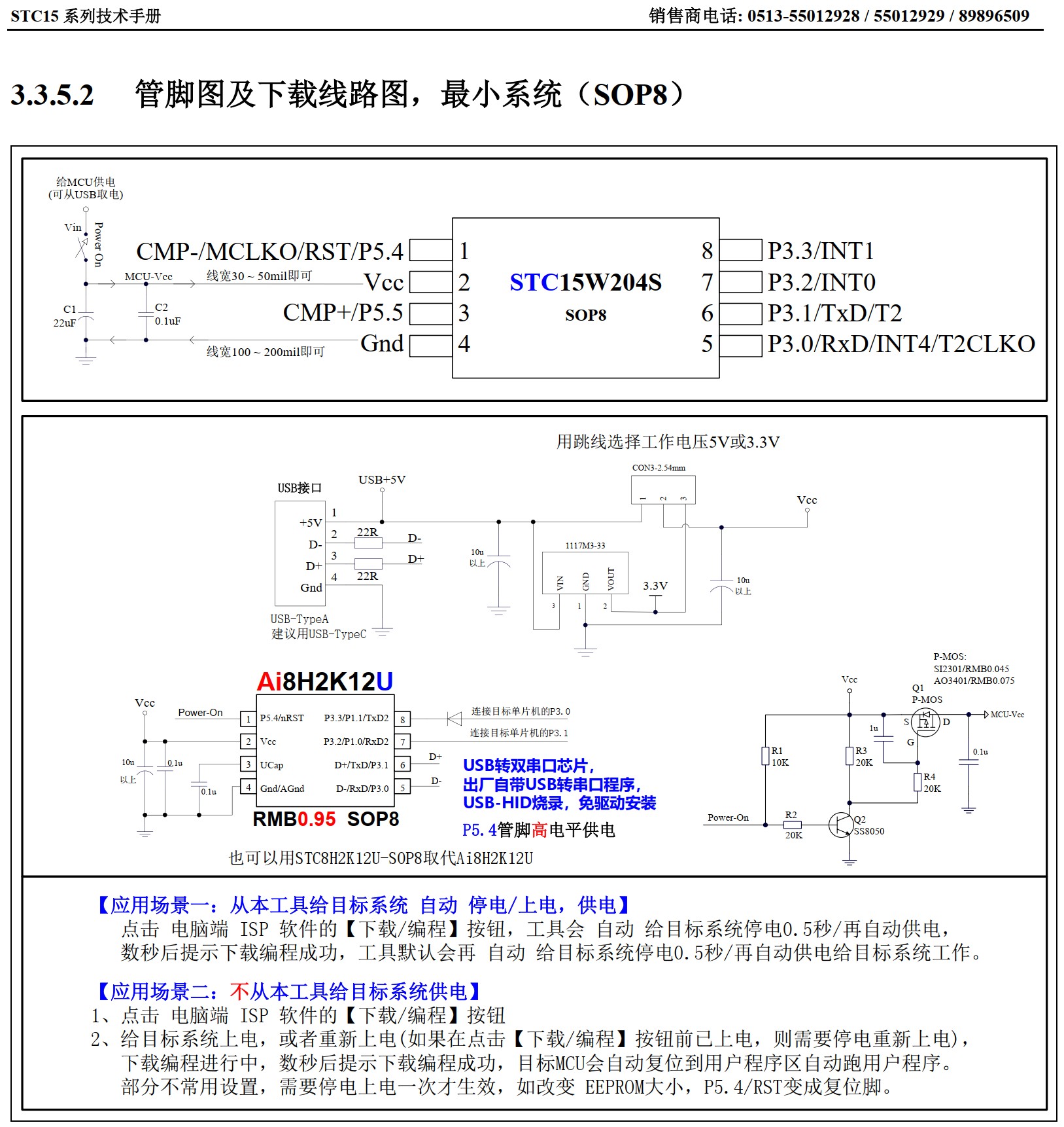

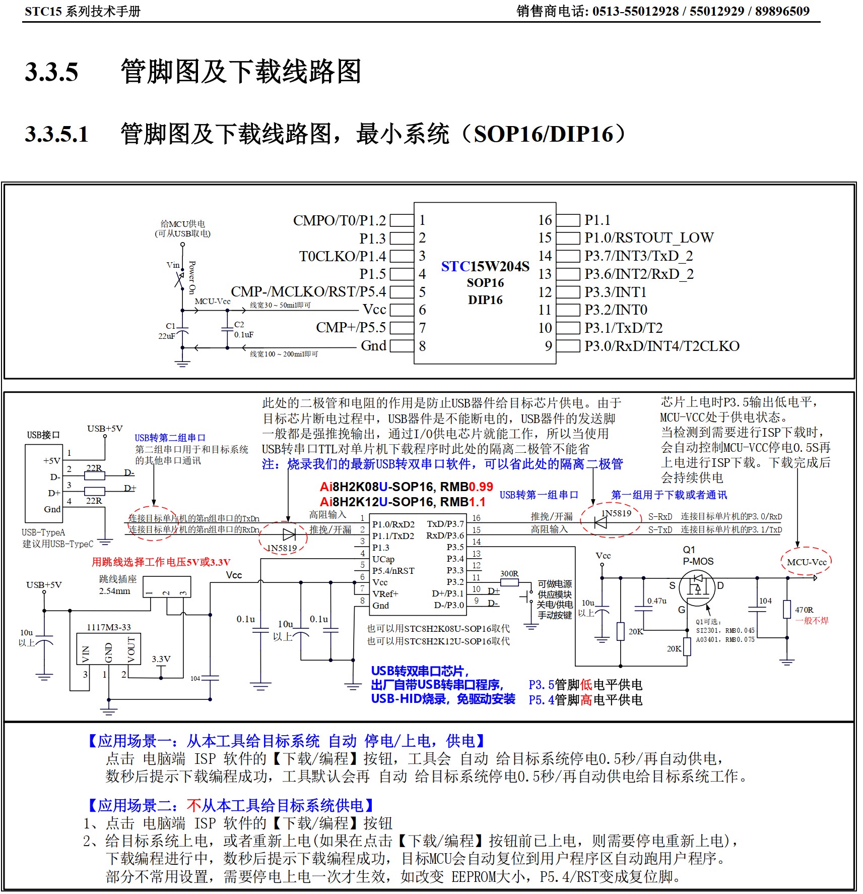

STC15W204S不支持USB下载,建议直接用支持硬件USB下载和仿真的8H2K08U系列

注意事项:
1、USB不要用转接线
2、台式机插在主机后面的USB端口
3、AIapp-ISP点击下载后,目标MCU再上电
