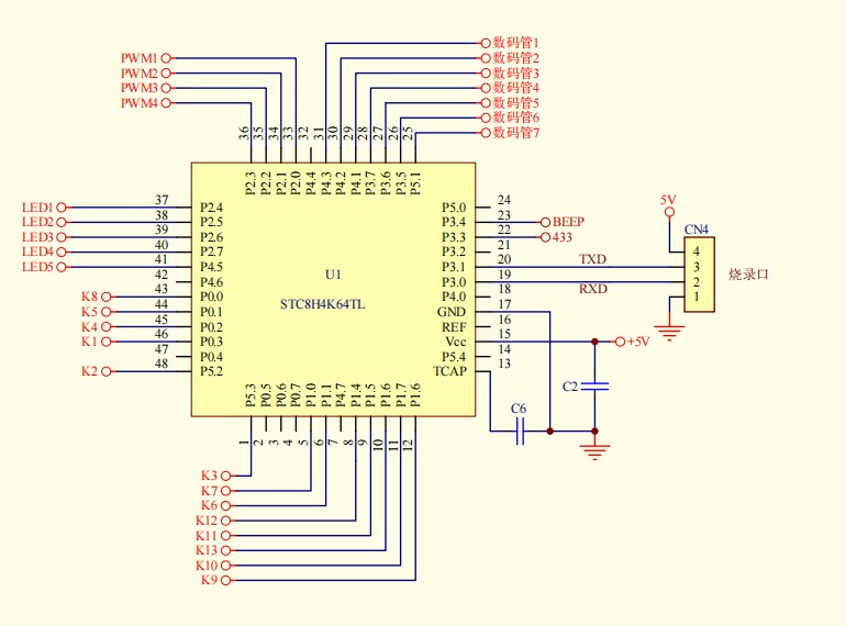

触摸按键手摸和隔玻璃摸的阈值是不同的,又要兼容不同环境都能触发,是怎么调整阈值。代码用的官方提供的触摸代码例程
原理图
原理图

发表于 2025-6-26 09:16:25 | 显示全部楼层
出厂组装好不触摸上电校准一次存EEPROM
使用过程中每次上电都读取一次实际值,和出厂值比较,如果没有触摸,就用上电值代替出厂值(RAM中代替,EEPROM中的出厂值永不擦除)
上电过程中使用零点跟踪算法

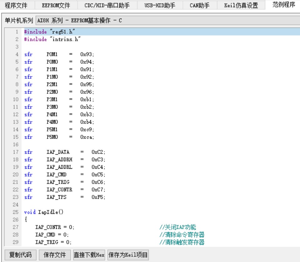

发表于 2025-6-26 09:51:45 | 显示全部楼层
使用过程中每次上电都读取一次实际值,和出厂值比较,如果没有触摸 ...
有代码参考嘛
触摸按键: https://www.stcaimcu.com/data/download/Tools/%E8%A7%A6%E6%91%B8%E6%8C%89%E9%94%AE%E9%85%8D%E5%A5%97%E4%B8%8A%E4%BD%8D%E6%9C%BA%E6%B5%8B%E8%AF%95%E8%BD%AF%E4%BB%B6.zip EEPROM: [attachimg]1  详情 回复 发表于 2025-6-26 13:20

发表于 2025-6-26 13:20:07 | 显示全部楼层
触摸按键:
EEPROM:
