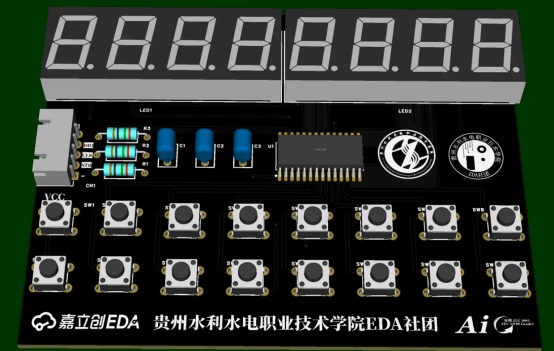

擎天柱Ai8051U-LQFP48转89C52-DIP40扩展电路开源系列(四)数码管显示电路(下)十六键八位数码板

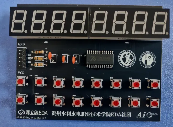

图1:实物图

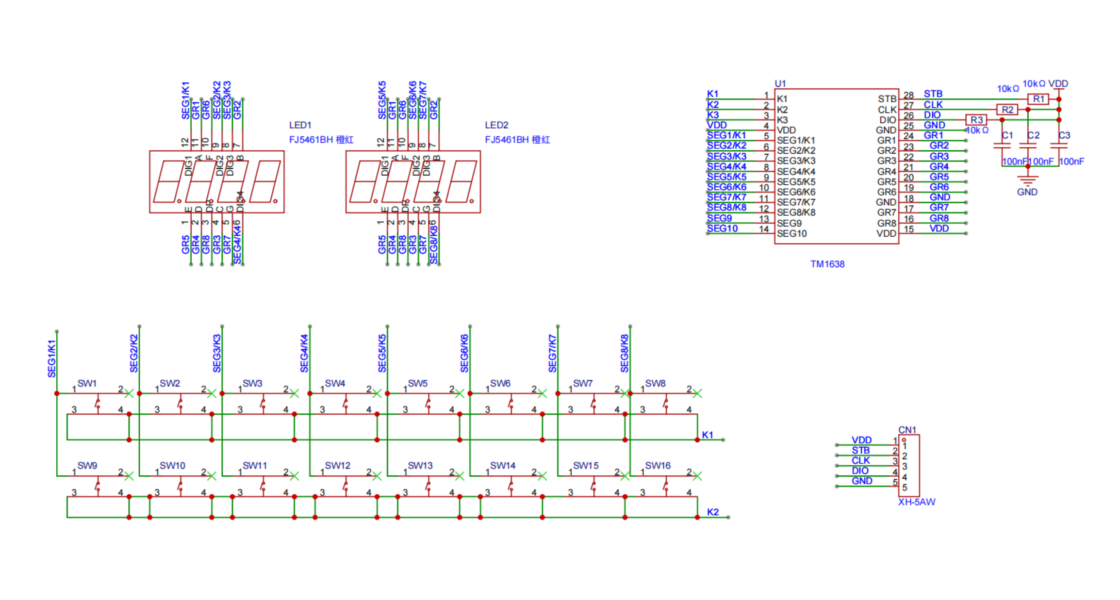

图片.png图2:电路原理图

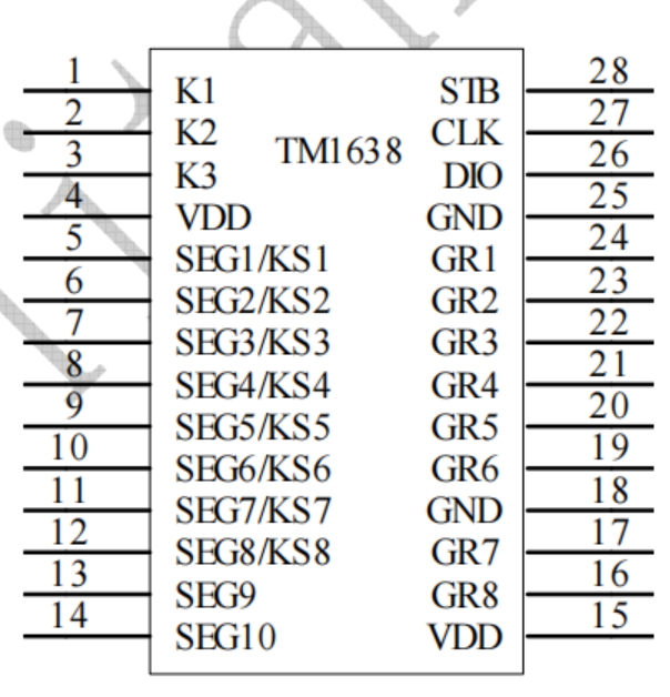

图3:TM1638引脚
表1:TM1638引脚功能
引脚名 功能描述
VDD 电源正(3.3V/5V)
GND
CLK 时钟输入(接单片机IO)
DIO 数据输入/输出(双向,接单片机IO)
STB 片选信号(低电平有效)
K1-K8 按键扫描行(输出)
SG1-SG8 段输出(a~g, dp)
GRID1-GRID8 位选输出(公共极控制)
1. 数码管驱动部分
连接关系
段驱动(SG1-SG8:直接连接数码管的a~g段和dp(小数点),无需外接限流电阻(TM1638内置恒流驱动)
位驱动(GRID1-GRID8:连接8位数码管的公共极(图示16位需两个8位模块)
控制原理
内部自动进行动态扫描(最高扫描频率1kHz)
单片机只需发送显示数据包,无需干预刷新过程。
2. 按键扫描部分
矩阵结构
16键 = 8行(K1-K8)× 2列(内部集成)
工作流程
  1. TM1638自动轮询按键状态
  2. 检测到按键按下时,通过DIO向单片机发送键值
  3. 支持连按检测(可设置长按响应时间)
3. 通信接口
表2:通信相关引脚
引脚 功能 连接说明
STB 片选/使能 低电平时启动数据传输
CLK 时钟信号 上升沿锁存数据
DIO 双向数据线 传输显示数据和按键值

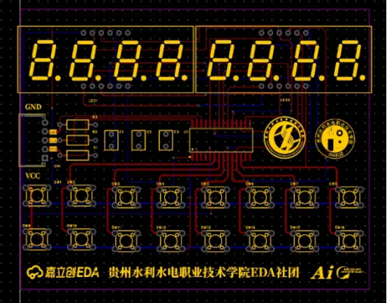

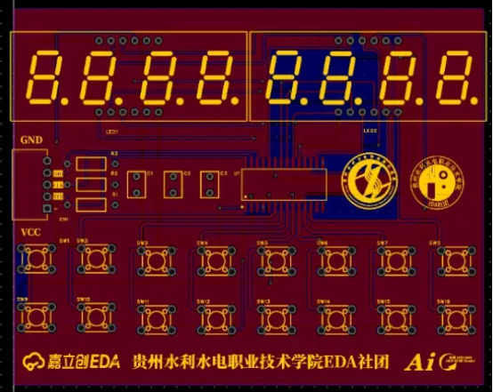

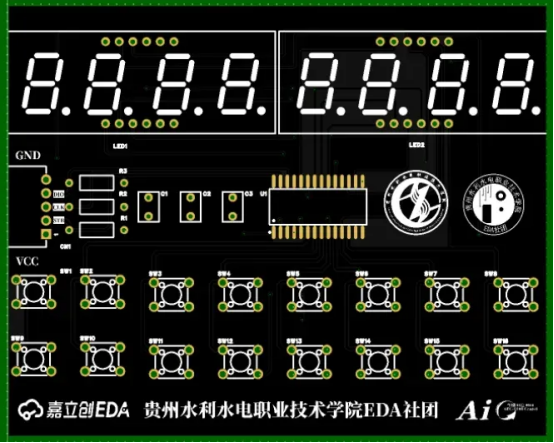

五、PCB布线与布局
图4:PCB工程图
图5:PCB布线图
图6:PCB 2D图
图7:PCB 3D图
五、结语与感悟
本电路使用了带键盘扫描接口的LED(发光二极管显示器)驱动控制专用电路TM1638和两只0.8英寸4位数码管,同时解决了数码显示和按键问题,使擎天柱AI8051U核心板功能更接近大学计划AI8051U试验箱,可以直接运行大学计划AI8051U试验箱的数码管显示程序。
在学习单片机之前,掌握这些内容,有助于对单片机驱动数码管电路的理解,更是对数码显示编程原理的提前预习,该电路结构简单,对初学者非常友好,没有任何可以调整的部位,只要是不插错元件,一次就可以成功,若是对自己的焊接技术没有信心,可以先焊接IC插座,然后插上芯片再通电试机。
