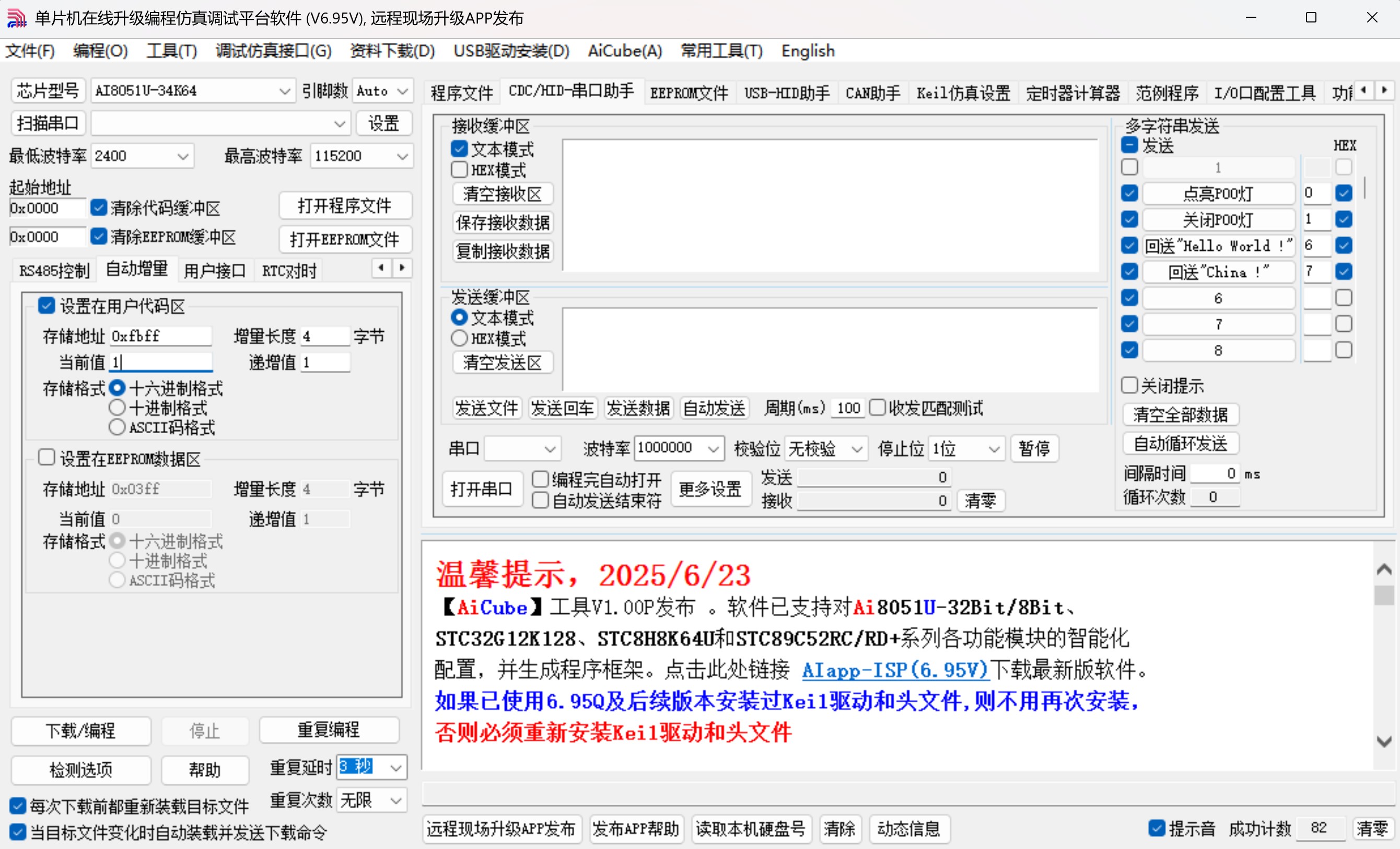

现在有一种情况,
在使用USB-Writer1A脱机烧录时设置了自动增量保存在e2prom里,
烧录完一批芯片后有没有办法读取到当前自动增量增加到多少了,
stc-isp有办法增加这个功能吗,这个自动增量应该在烧录器USB-Writer1A里有保存吧,
官方这个烧录器也不像其他脱机烧录器有屏幕可以显示自增值。
官方能在isp软件里加个自动增量回读功能吗,这对于大批量生产来说太头痛了
