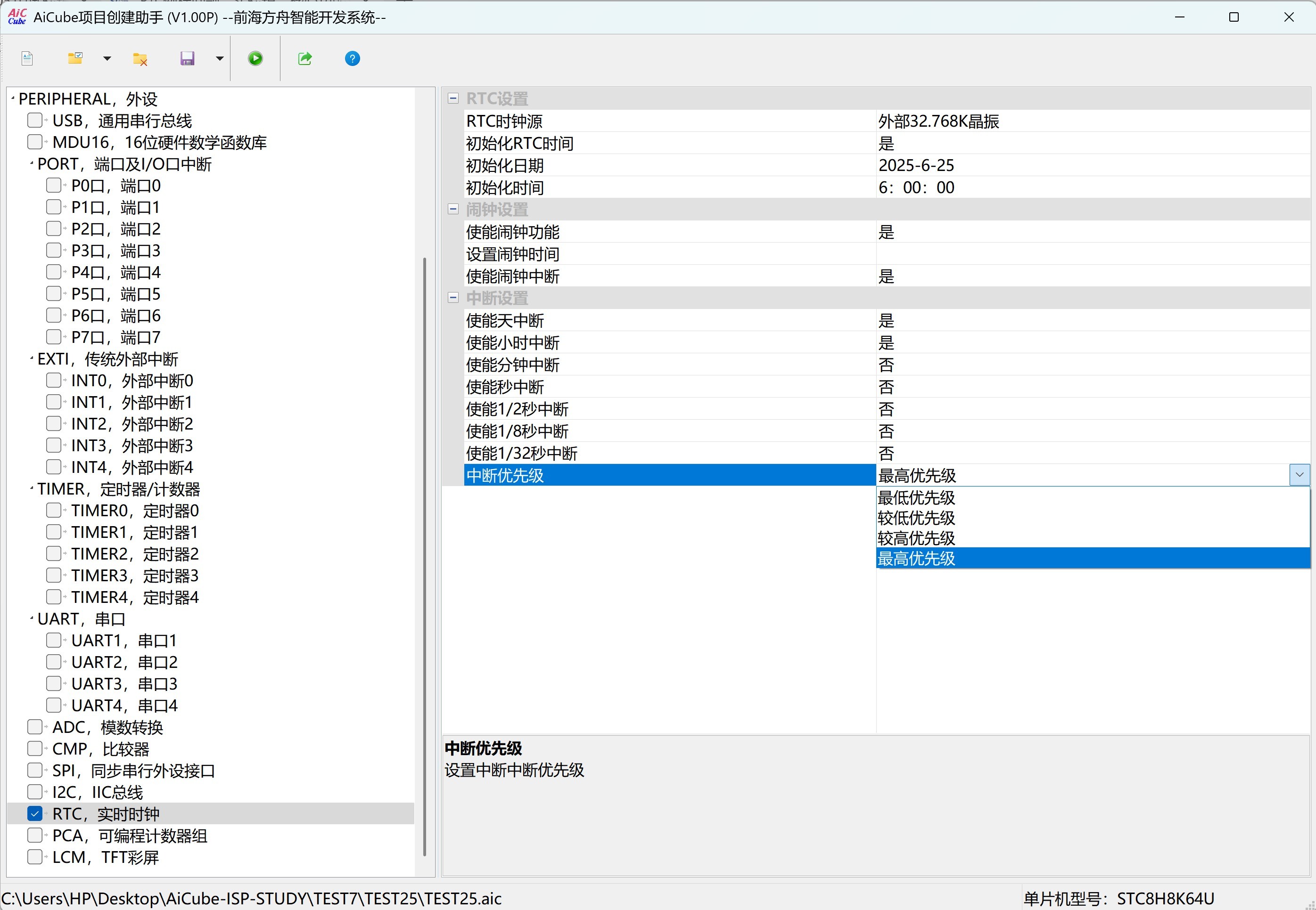

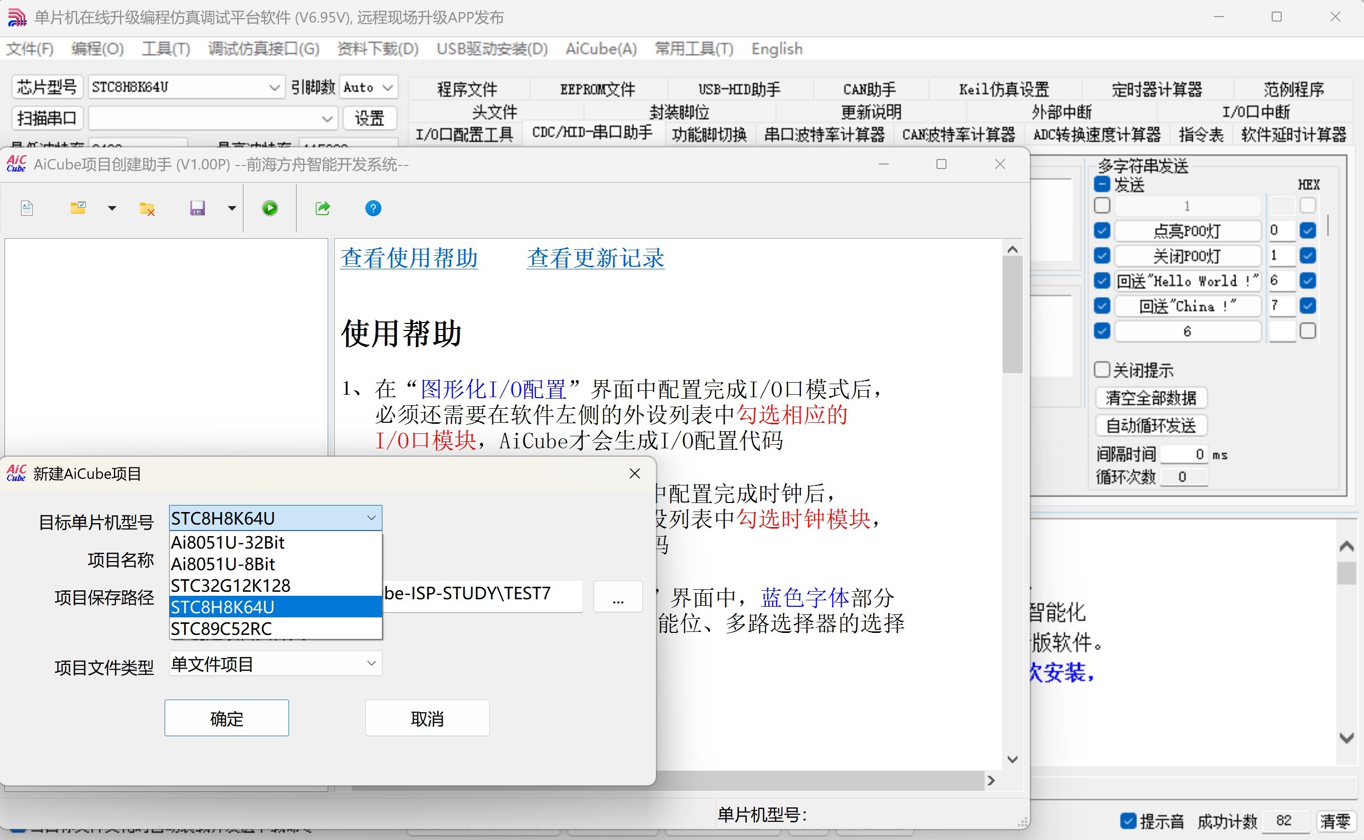

AiCube@STC-ISP V6.95V 自动生成 RTC-实时时钟 演示程序
=== 年/月/日, 时/分/秒
=== 年/月/日, 时/分/秒

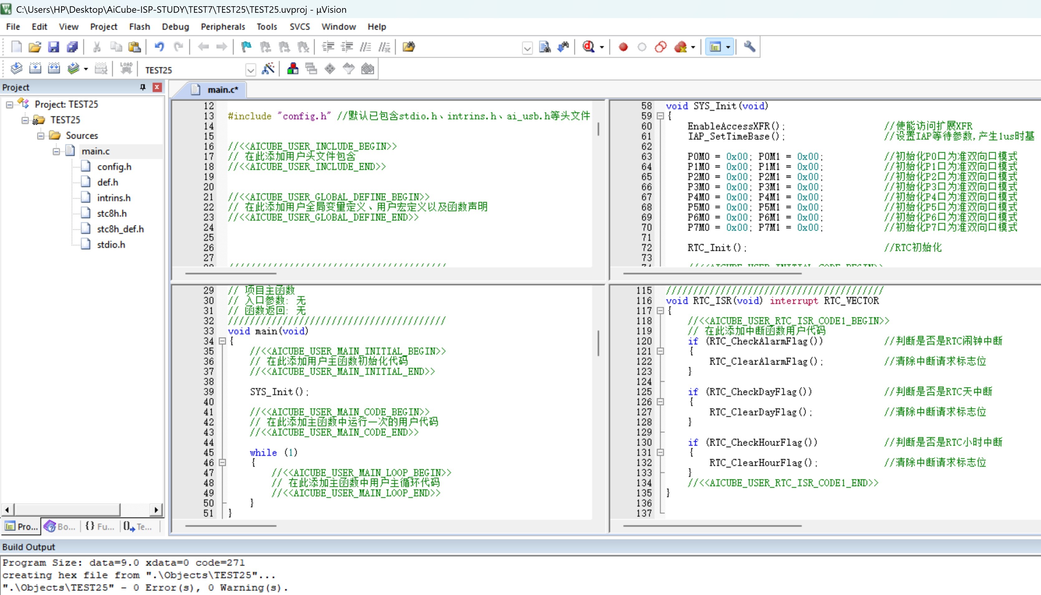

发表于 2025-6-25 11:32:07 | 显示全部楼层
// 在此添加用户文件头说明信息
// 文件名称: main.c
// 文件描述:
// 文件版本: V1.0
// 修改记录:
//   1. (2025-06-24) 创建文件
#include "config.h" //默认已包含stdio.h、intrins.h、ai_usb.h等头文件
// 在此添加用户头文件包含
//<<AICUBE_USER_INCLUDE_END>>
// 在此添加用户全局变量定义、用户宏定义以及函数声明
// 项目主函数
// 入口参数: 无
// 函数返回: 无
void main(void)
    // 在此添加用户主函数初始化代码
    SYS_Init();
    // 在此添加主函数中运行一次的用户代码
    while (1)
        // 在此添加主函数中用户主循环代码
// 系统初始化函数
// 入口参数: 无
// 函数返回: 无
void SYS_Init(void)
    RTC_Init();                         //RTC初始化
    // 在此添加用户初始化代码
// 微秒延时函数
// 入口参数: us (设置延时的微秒值)
// 函数返回: 无
void delay_us(uint16_t us)
    do
        NOP(14);                        //(MAIN_Fosc + 500000) / 1000000 - 10
    } while (--us);
// 毫秒延时函数
// 入口参数: ms (设置延时的毫秒值)
// 函数返回: 无
void delay_ms(uint16_t ms)
    uint16_t i;
    do
        i = MAIN_Fosc / 10000;
        while (--i);
    } while (--ms);
// RTC中断服务程序
// 入口参数: 无
// 函数返回: 无
void RTC_ISR(void) interrupt RTC_VECTOR
    //<<AICUBE_USER_RTC_ISR_CODE1_BEGIN>>
    // 在此添加中断函数用户代码
    if (RTC_CheckAlarmFlag())           //判断是否是RTC闹钟中断
        RTC_ClearAlarmFlag();           //清除中断请求标志位
    if (RTC_CheckDayFlag())             //判断是否是RTC天中断
        RTC_ClearDayFlag();             //清除中断请求标志位
    if (RTC_CheckHourFlag())            //判断是否是RTC小时中断
        RTC_ClearHourFlag();            //清除中断请求标志位
    //<<AICUBE_USER_RTC_ISR_CODE1_END>>
// RTC初始化函数
// 入口参数: 无
// 函数返回: 无
void RTC_Init(void)
    CLK_X32K_Enable();                  //启动外部32768晶振
    CLK_X32K_FullGain();                //振荡器高增益
    CLK_X32K_WaitStable();              //等待振荡器稳定
    RTC_CLK_X32K();                     //RTC使用外部32768当作时钟源
    RTC_SetAlarmHour(-1);               //设置RTC闹钟的小时
    RTC_SetAlarmMinute(-1);             //设置RTC闹钟的分钟
    RTC_SetAlarmSecond(-1);             //设置RTC闹钟的秒
    RTC_SetAlarmSSecond(0);             //初始化RTC闹钟的次秒
    RTC_SetYear(25);                    //设置RTC的年
    RTC_SetMonth(6);                    //设置RTC的月
    RTC_SetDay(25);                     //设置RTC的日
    RTC_SetHour(6);                     //设置RTC的小时
    RTC_SetMinute(0);                   //设置RTC的分钟
    RTC_SetSecond(0);                   //设置RTC的秒
    RTC_SetSSecond(0);                  //初始化RTC的次秒
    RTC_Run();                          //启动RTC
    RTC_SyncInitial();                  //同步RTC的初始值
    while (RTC_IsSyncing());            //等待同步完成
    RTC_SetIntPriority(3);              //设置中断为最高优先级
    RTC_EnableAlarmInt();               //使能RTC闹钟中断
    RTC_EnableDayInt();                 //使能RTC天中断
    RTC_EnableHourInt();                //使能RTC小时中断
    //<<AICUBE_USER_RTC_INITIAL_BEGIN>>
    // 在此添加用户初始化代码
    //<<AICUBE_USER_RTC_INITIAL_END>>
// 在此添加用户函数实现代码
