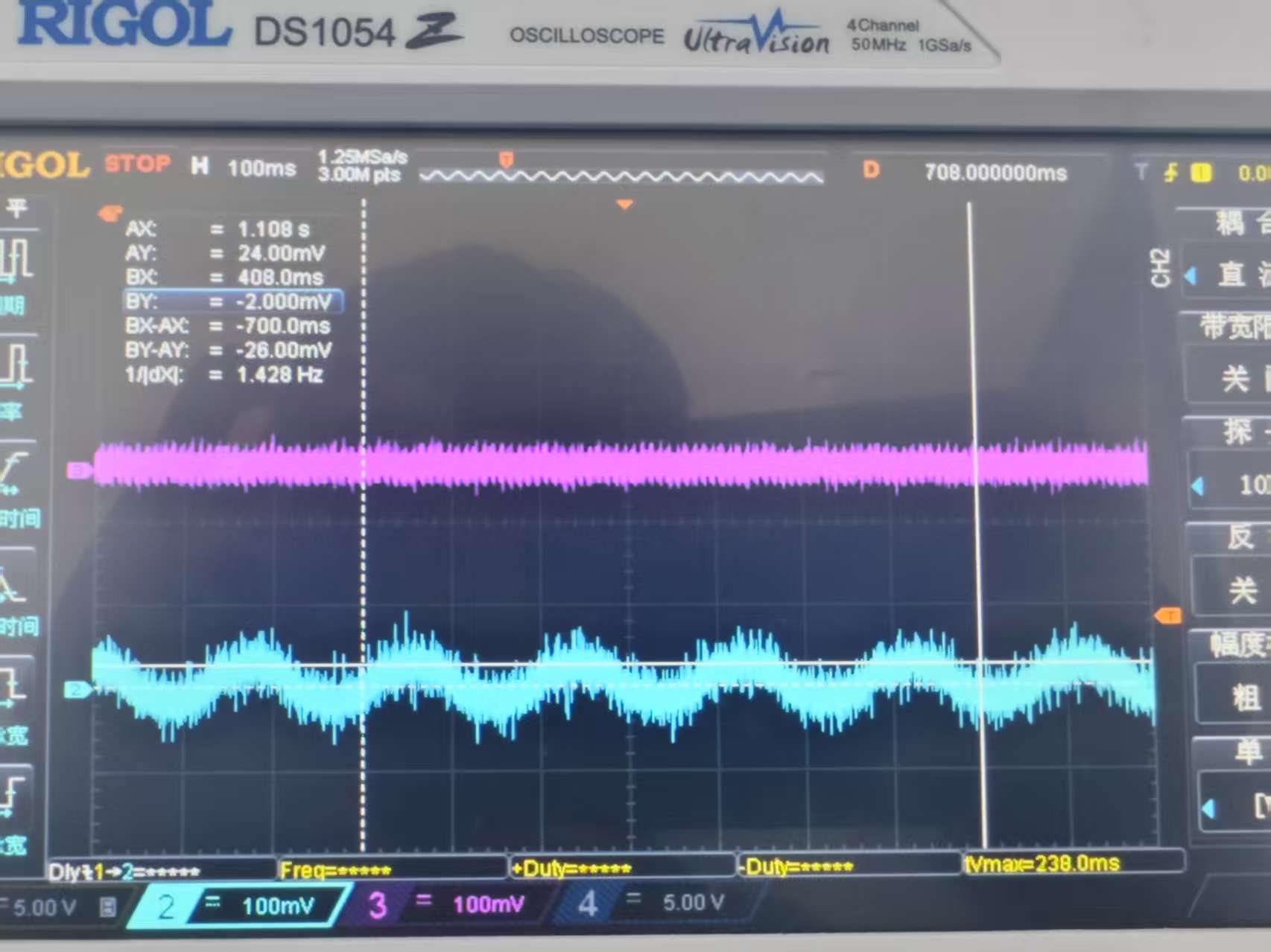

 楼主| 发表于 2025-7-3 16:23:36 | 显示全部楼层
Debu*** 发表于 2025-6-25 11:42
启动时先检查反电动势,如果可以根据反电动势得知转子位置,就根据已知的转子位置启动,否则先同时导通3个 ...
你好,我现在尝试使用比较器进行检测反电动势,一相上的反电动势和中性点比较,但是比较器没有中断,这个方法可以吗,还是使用其他的方法,而且判断方向的是如何判断的,用比较器好像不容易判断。 截图202507031621417718.jpg
