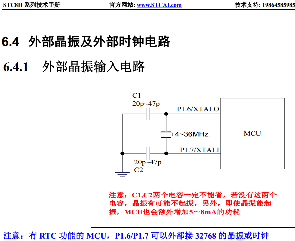

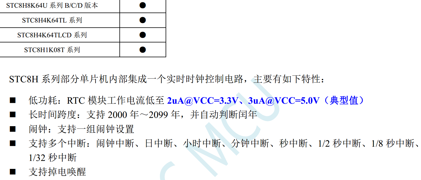

STC8H1K08T-33I-TSSOP20, 内部有RTC使用外部32768

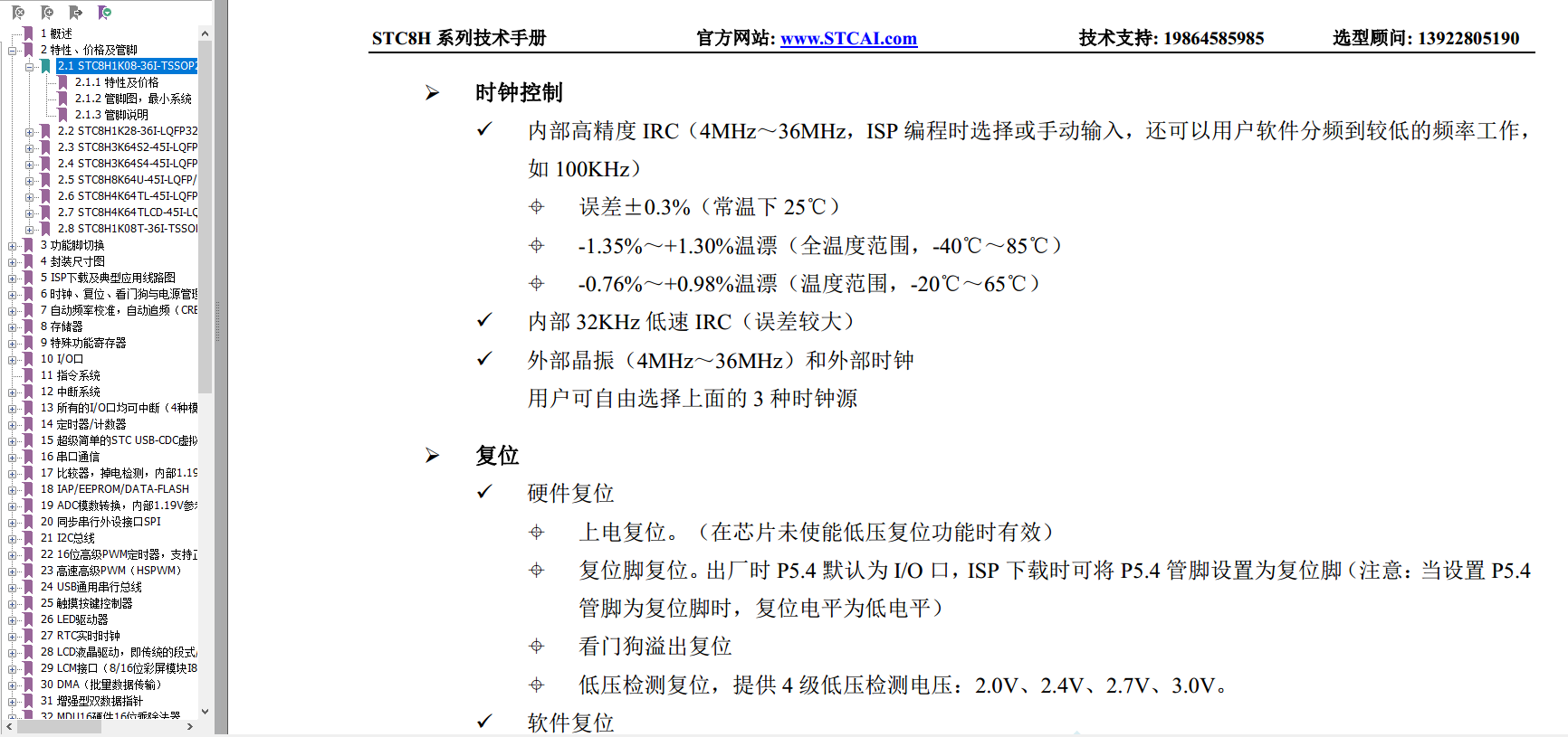

内部高速时钟,常温下精度+-0.3%,全温(-40~85度)误差+-1%。有更高精度要求的,请使用外部晶振,先确定要求的误差(精度),再确定用什么晶振。
晶振误差参考:
50ppm,无源晶振,一天误差4秒,一年误差26分钟。零买价格0.15元。
10ppm,有源晶振,一天误差0.864秒,一年误差6分钟。零买价格2~3元。
1ppm,温补有源晶振,一年误差31秒。零买价格2~10元。
0.1ppm,温补有源晶振,一年误差3秒。零买价格可能会超过30元。
0.01ppm,恒温有源晶振,一年误差0.3秒。零买价格可能会超过100元。
