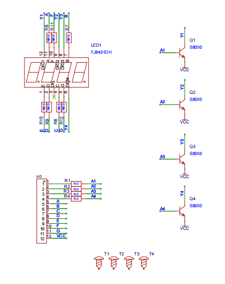

1. 显示电路
  • 图1:最简4位数码板电路原理图
  • 擎天柱AI8051U核心板通过H1将其I/O引脚输出位选信号,发送至H1 1-4脚,控制Q1-Q4实现对数码管位选控制。
  • 擎天柱AI8051U核心板通过H1将其I/O引脚输出BCD码(4位二进制数,范围为0~9),发送至H1 5-11脚实现对数码管的控制。BCD码是一种十进制编码方式,将十进制数转换为对应的二进制编码,控制数码管的各个段(a-g)的亮灭。

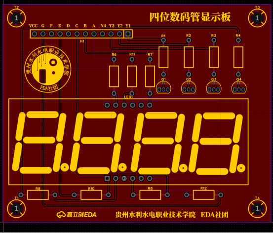

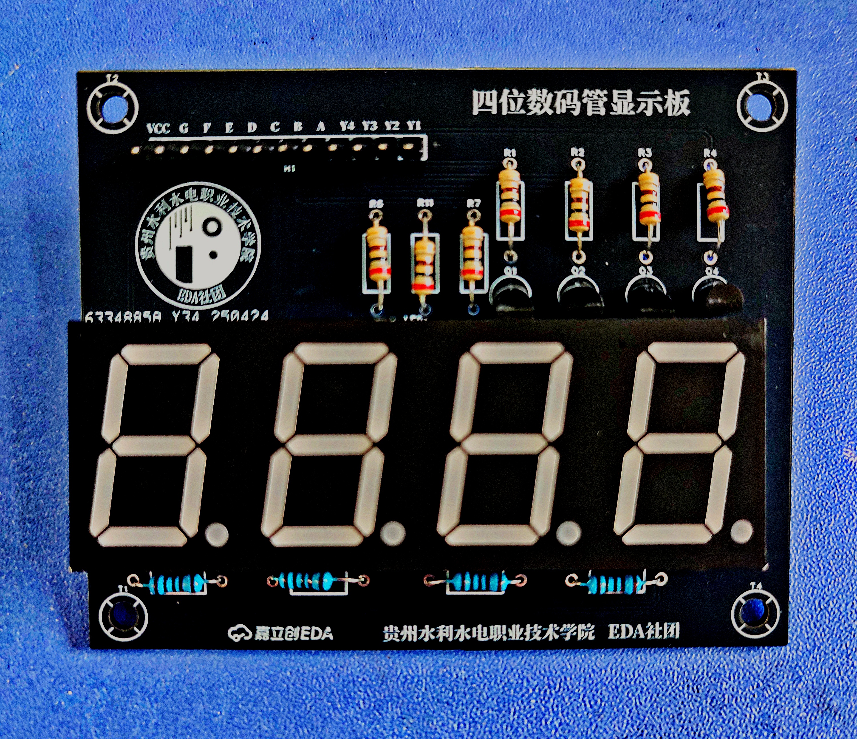

  • 图2:最简四位数码板实物图

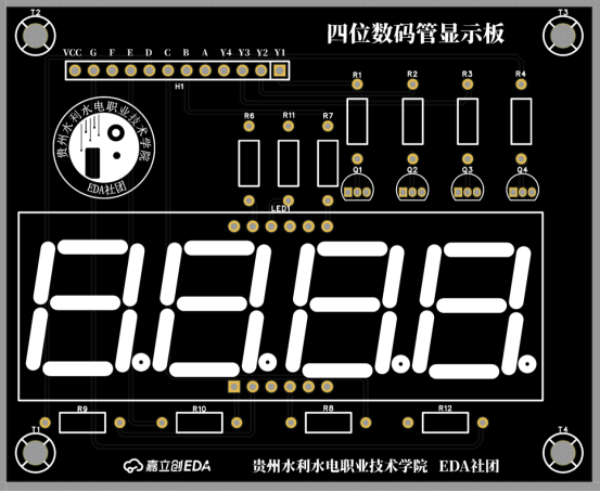

  • 图3:最简四位数码板工程图
  • 图4:最简四位数码板2D仿真图

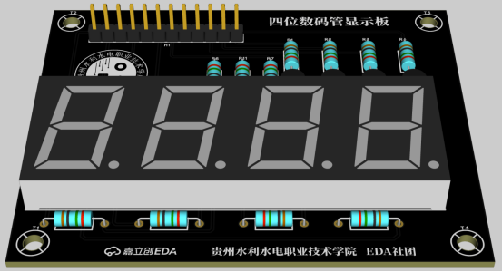

  • 图5:最简四位数码板3D仿真图
