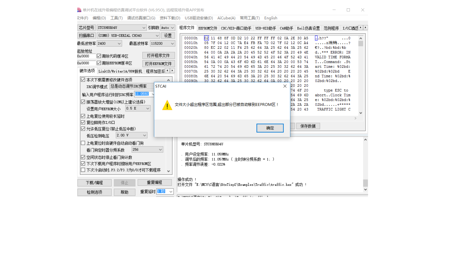

编译一个RtxTiny2文件 data=124.1 xdata=0 code=5469 代码超出程序区范围

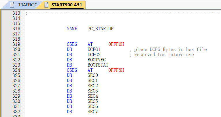

Build target 'Demo - Simulator'
compiling TRAFFIC.C...
compiling SERIAL.C...
compiling GETLINE.C...
assembling Conf_tny.A51...
assembling START900.A51...
linking...
Program Size: data=124.1 xdata=0 code=5469
creating hex file from "traffic"...
"traffic" - 0 Error(s), 0 Warning(s).
STC8H8K64U 芯片

 楼主| 发表于 2025-6-25 09:27:41 | 显示全部楼层
还是超出限制
77
2854
2854
发表于 2025-6-25 09:31:05 | 显示全部楼层
原来的芯片最后几个字节是配置芯片用的,STC8H64最后512字节是eeprom。
47
153
814
814
 楼主| 发表于 2025-6-25 09:39:26 | 显示全部楼层
那也不应该超出限制啊 其他代码一万多可以装载

发表于 2025-6-26 07:41:19 | 显示全部楼层
原来的代码是针对Philips P89LPC932的,
这个芯片0XFFF0-0xFFFF是芯片的配置字节,
STC8H8K64的eeprom最少都需要512字节,这一块地址重叠了。
47
153
814
814
 楼主| 发表于 2025-6-27 05:39:54 | 显示全部楼层
                CSEG    AT      1E00H
                DB      UCFG1           ; place UCFG Bytes in hex file
                DB      UCFG2           ; reserved for future use
                DB      BOOTVEC
                DB      BOOTSTAT
                CSEG    AT      2000H
