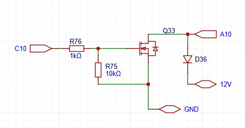

问题是供电电压是12V,PWM控制MOS管调节电压,所有P通道电压是9V,所有N通道输出电压是5V,我想P通道和N通道输出电压一样,请问程序哪里有问题?
MCU的P通道脚电压3.114V
          N通道脚电压1.877V

贴出电路图片。

电路如如下

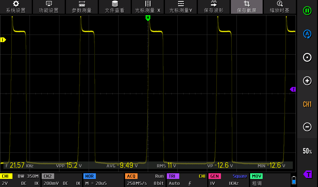

N通道和P通道的电路一样,MCU脚输出的电压不一样,N通道1.877 P通道3.114,示波器试下频率是一样,N通道的占空比和P通道的占空比不一样

12.bmp 13.bmp 这两个通道的示波器图,不知道代码哪里写错了,
PWM1P与PWM1N是互补输出的关系,不能分别控制其占空比不同,你要分开PWM控制,比如PWM1P、PWM2P。  详情 回复 发表于 2025-6-24 16:45

电源电压高于单片机电压时,PMOS驱动不能跟NMOS一样.
