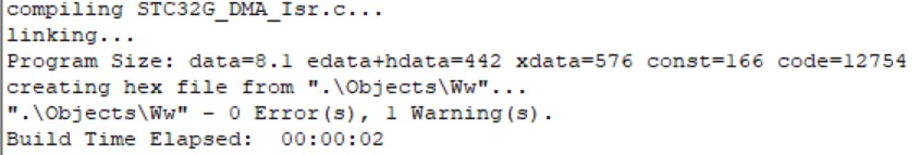

在测试过程中 外部12M晶振 选择大小为huge的编译下载晶振起振时间要比large起振时间小50ms左右 导致使用large模式上电时间更长
代码大小如图所示

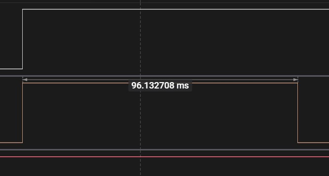

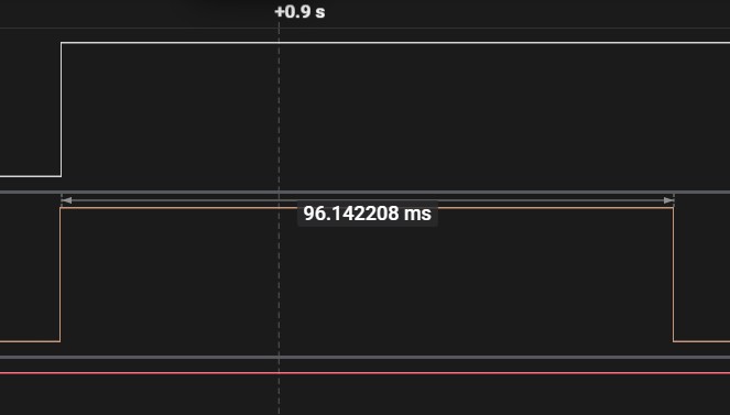

Large:
Huge:
无区别
