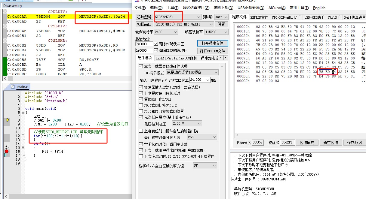

STC8H2K08U无法使用STC8_MDU32C.LIB对吧,但是编译正常,下载正常,运行不正常。
是否可以通过检测hex内容,判断对MDU32CR(ED)寄存器进行了操作,提前拦截此类问题?
有没有不支持的指令码可以下载进去但是工作异常的情况,也可以类似拦截下。

那个单片机型号有哪些功能,作为开发人员必须了解
比如STC8H2K08U没有QSPI功能,但在软件中加入QSPI操作代码,编译也肯定正常
但运行一定不正常,所以靠下载软件进行拦截感觉不是很靠谱
而且也不能排除特定的代码序列,并不是真正的代码,而是用户定义的数据表格或者是字库中的数据
