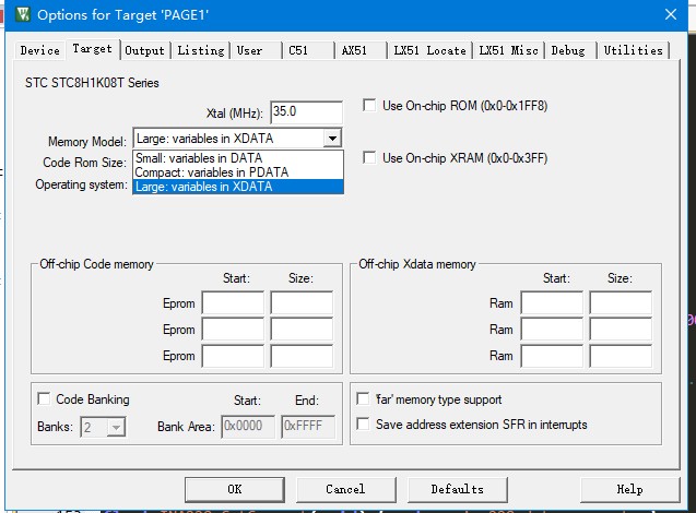

用的小内存AI8G1K08 当keil编译器总是报内存不足时
把 编译器那个改成大大内存 XDATA 就正常无警告错误了?
对程序和实物 有没有实际影响?

xdata比data空间大、效率慢点,别的没啥差异

STC8 系列,建议用户变量尽量放 xdata, idata 留给堆栈用

好的 大师傅 明白拉。

是的  如你所说 ,的确没有啥问题,谢谢
