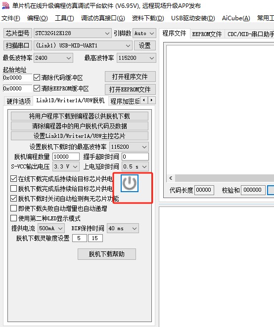

发表于 2025-6-24 09:09:48 | 显示全部楼层 |阅读模式
上电默认是目标芯片 供电状态,图标是黑的。
勾选下载完供电,实际下载完也是黑的。

ISP软件读不到工具的电源状态,只能发送开关命令来控制工具的电源,默认处于灰色关闭状态,点一次图标发送打开电源命令,并且变成绿色图标。

这不科学....
下载器可以在空闲阶段回送硬件状态,更新包括输出电压(有时下载器5V供电上面显示的还是3.3V)和电源状态信息。
或者类似一些蓝牙模块AT命令机制,AT指令是发给下载器的,别的报文透传。
另外仅靠上位机逻辑判断,勾选了下载完成持续供电并且右下角提示了操作成功,这个状态下也不应该是灰的

您反馈的比较合理
至少勾选了下载完成持续供电并且右下角提示了操作成功,这个状态下应该是亮的
建议读回上电状态和电压 带USB功能的单片机,ADC已经是标配了,MCU可以根据BGV反推VCC(下载器也不需要外接基准),识别供电电压,这样由跳线设置电压的下载器(AI8H2K12U),ISP软件上的输出电压可以设置为只读,反  详情 回复 发表于 2025-6-24 13:26

建议通过HID读回上电状态和电压
带USB功能的单片机,ADC已经是标配了,MCU可以根据BGV反推VCC(下载器也不需要外接基准),识别供电电压,这样由跳线设置电压的下载器(AI8H2K12U),ISP软件上的输出电压可以设置为只读,反馈跳线设置的电压
只有Link1D这种软件可设置电压的,才可以设置输出电压
