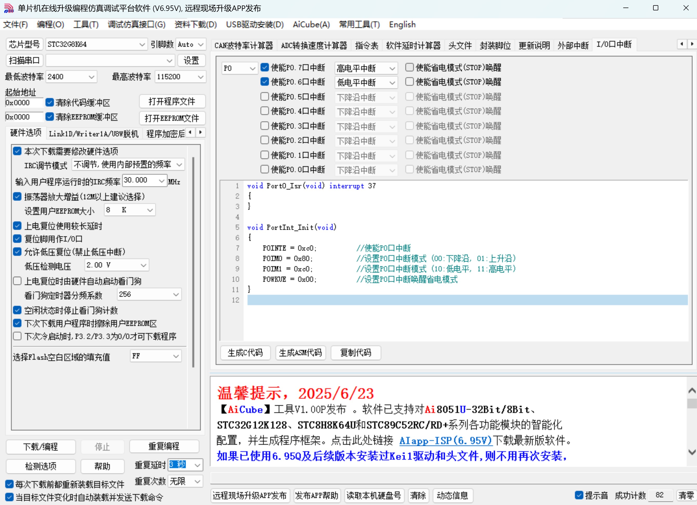

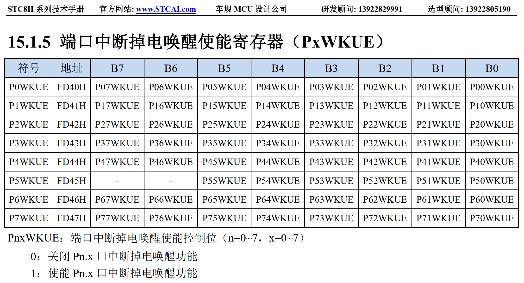

发表于 2025-6-24 09:06:36 | 显示全部楼层
如果要使用I/O中断唤醒掉电唤醒,则I/O口的中断模式只支持上升沿或者下降沿
任何省电模式的唤醒信号都必须是:
0->1或者1->0的边沿跳变信号,只有边沿跳变信号才能产生触发效果

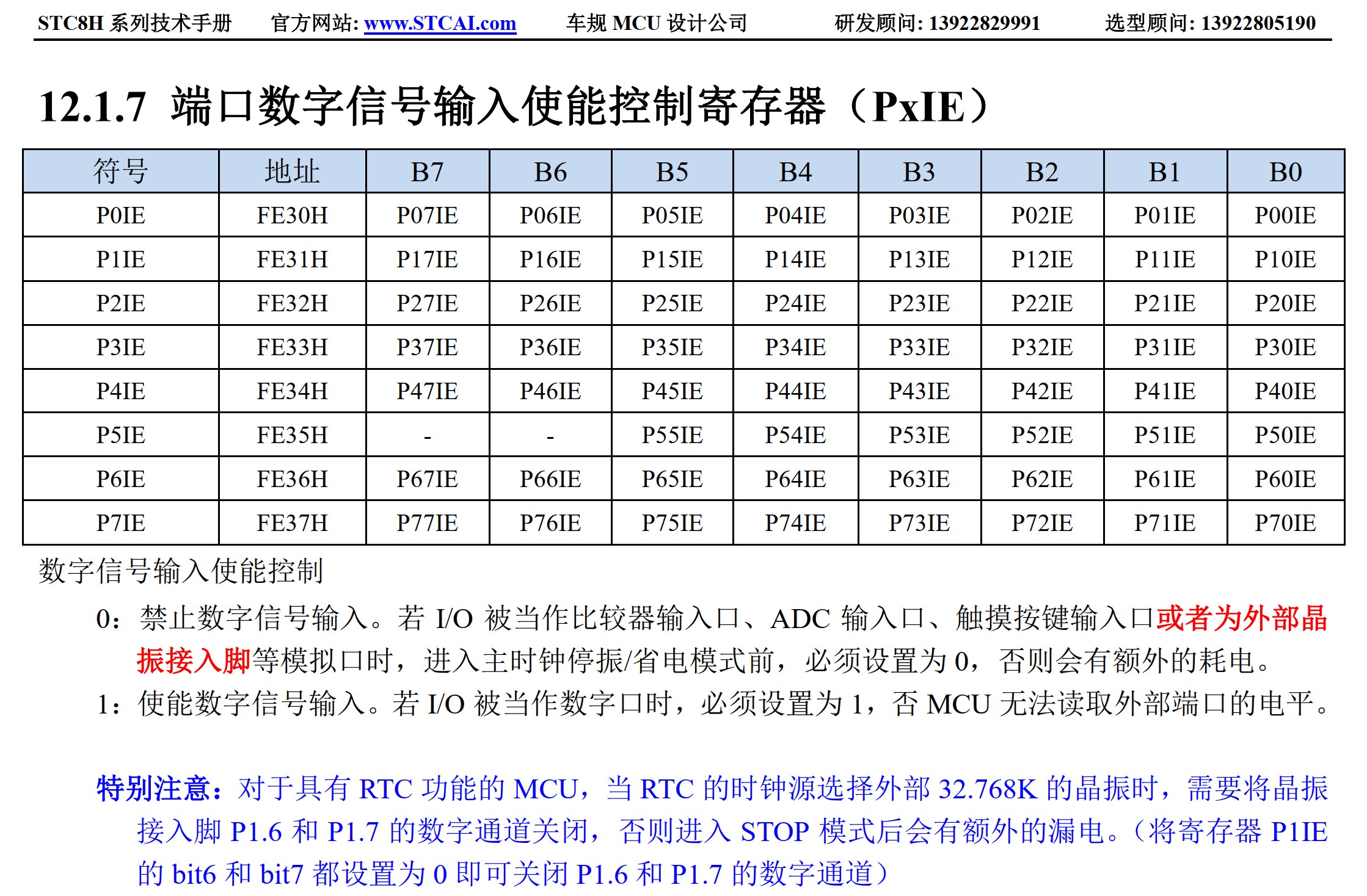

还有个 不是所有的 STC8系列所有的I/O都可以禁止数字输入的问题

发表于 2025-6-24 10:03:05 | 显示全部楼层
在这增加说明:
上升沿中断 / 下降沿中断 才支持 掉电唤醒/主时钟停振被唤醒
高电平中断 / 低电平中断 不支持 掉电唤醒/主时钟停振被唤醒
在这增加 【哪些I/O有禁止数字输入寄存器】表格:
MCU型号 | P0IE | P1IE | P2IE | P3IE | P4IE | P5IE | P6IE | P7IE
                     有        有          无
早期设计的部分型号 MCU, 只有 与ADC有关的I/O, 才支持关闭数字输入
后期设计的新型号 MCU, 所有的I/O, 都开始支持关闭数字输入,
方便省电模式系统程序设计,现在是建议省电模式:
【如可设置为高阻输入 + 就加上禁止数字输入】
