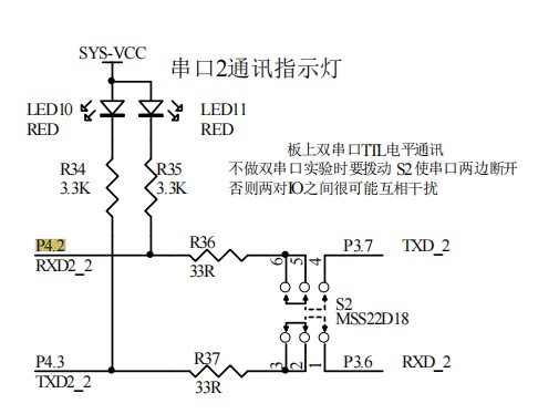

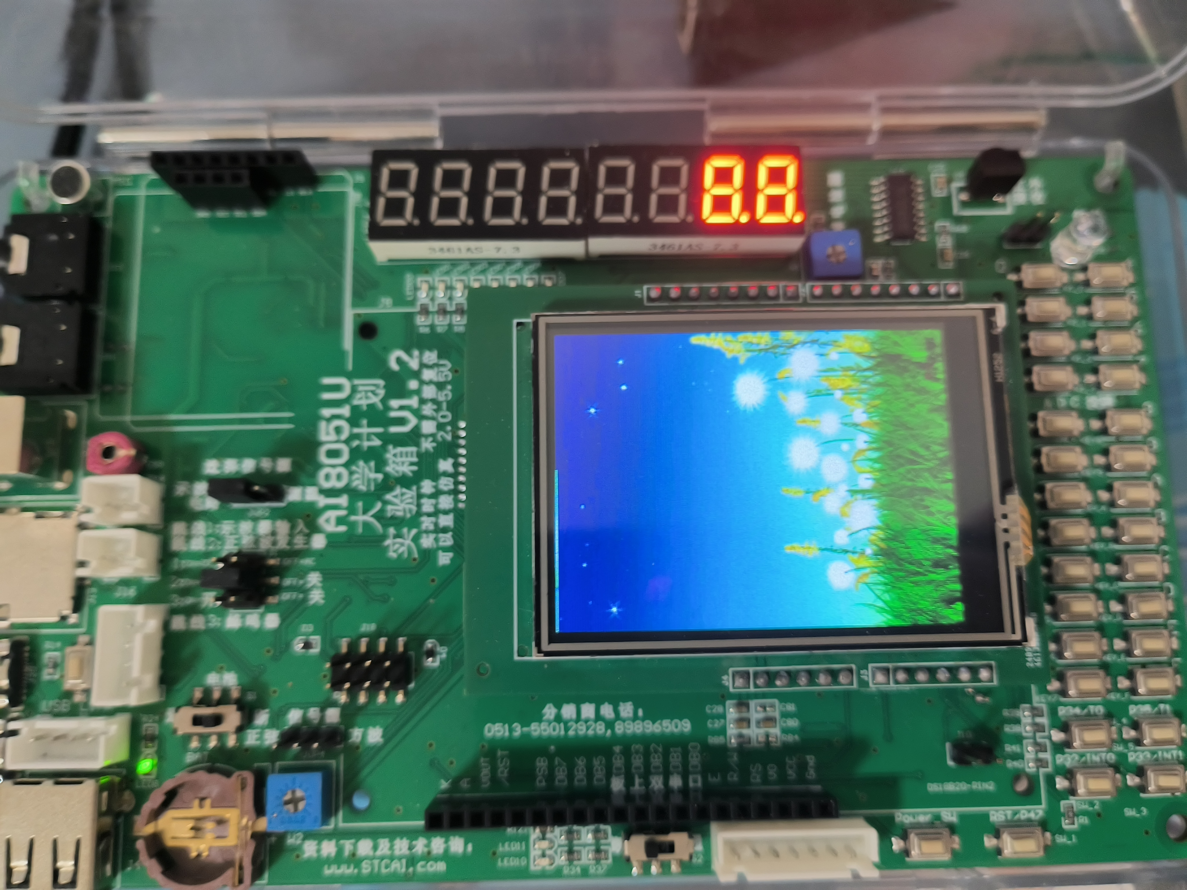

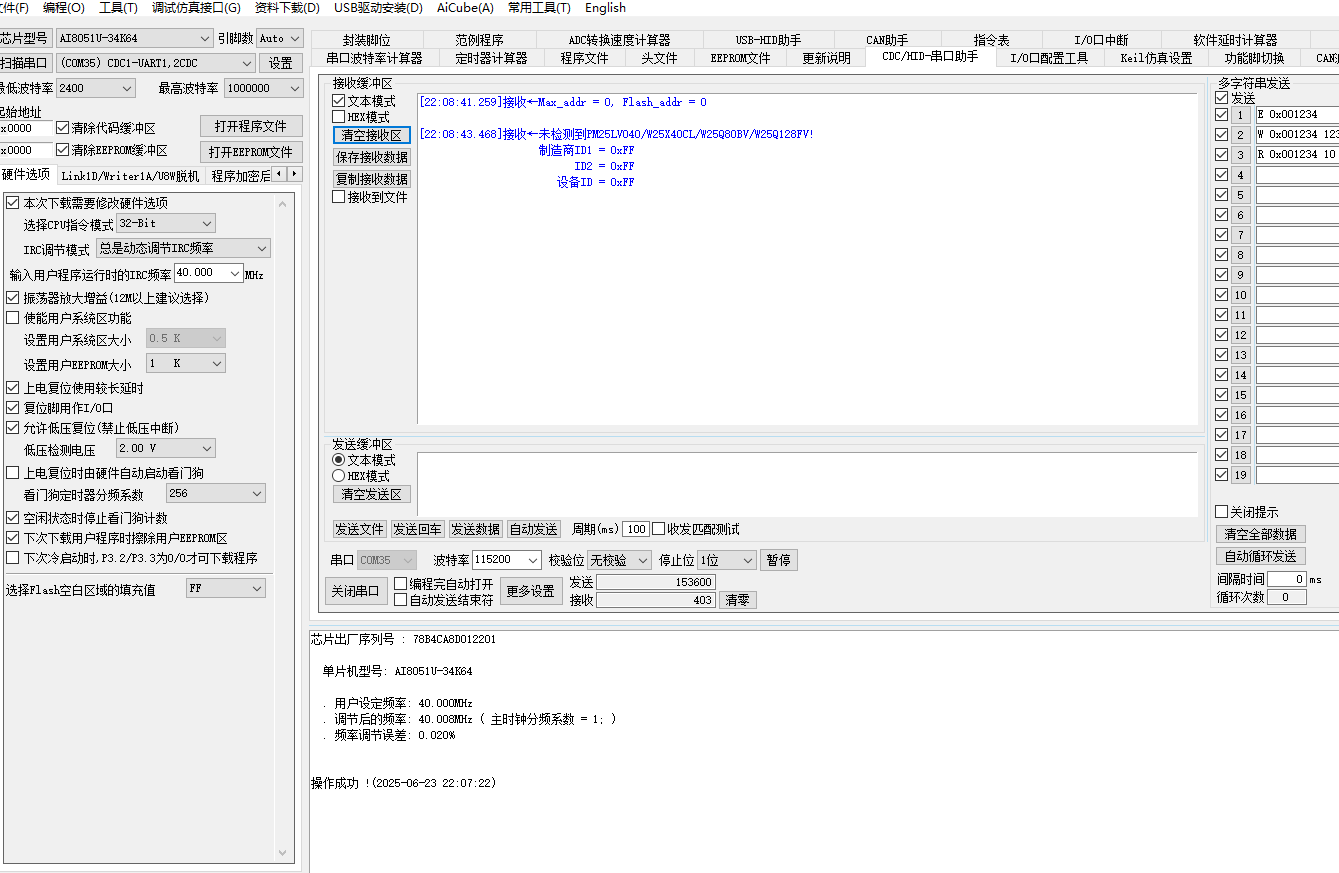

检测不到FLASH
P3M0=0xc0;
    P3M1=0x0c;
屏蔽P3就可以读取FLASH 后下载图片也显示不正常是怎么回事呢???

40M下载,不改代码测过的,优先排查硬件问题,看下关联的跳线和开关都断开没

发表于 2025-6-24 14:13:17 | 显示全部楼层
是的已解决S2开关需要拨到断开状态
