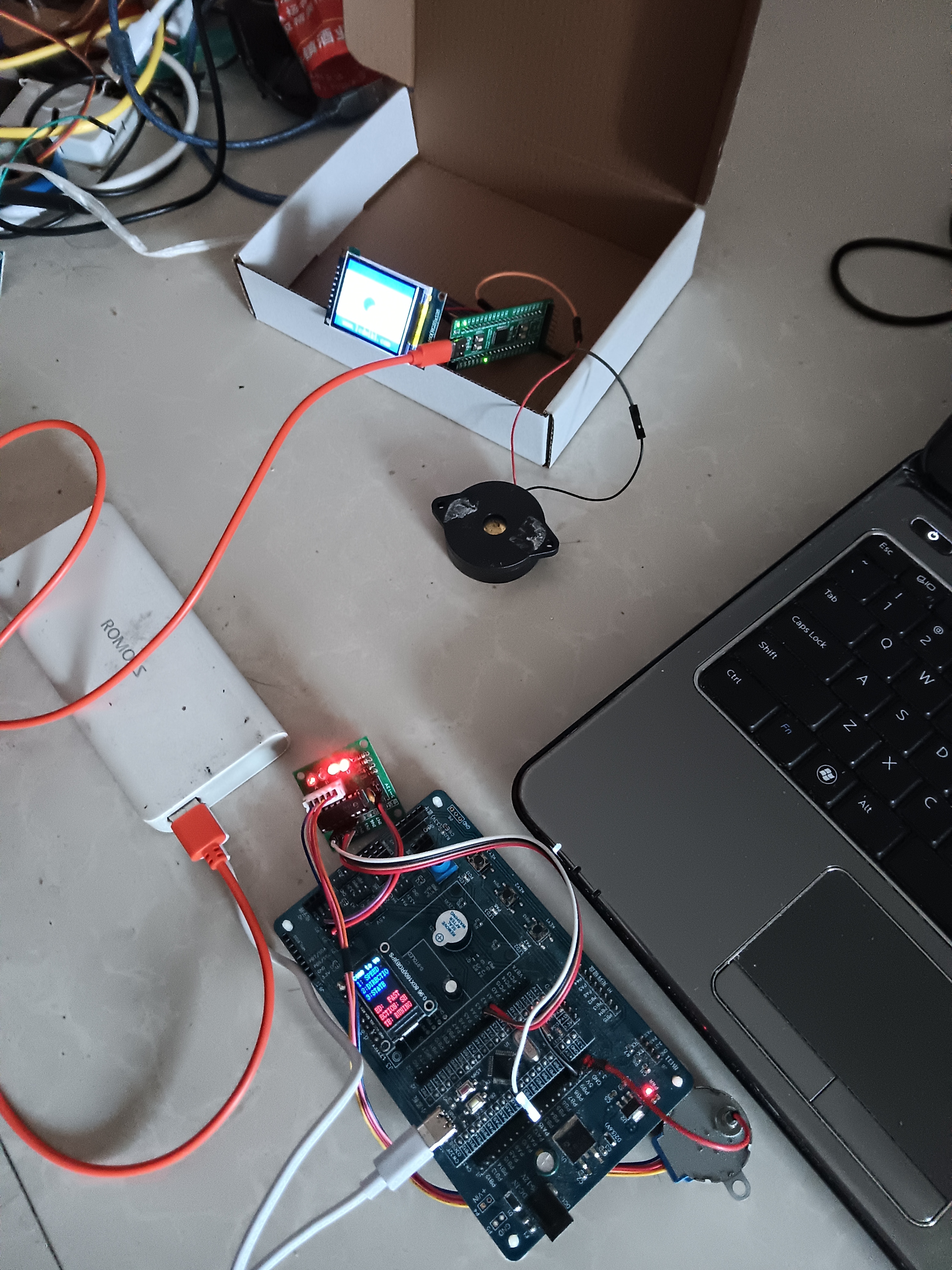

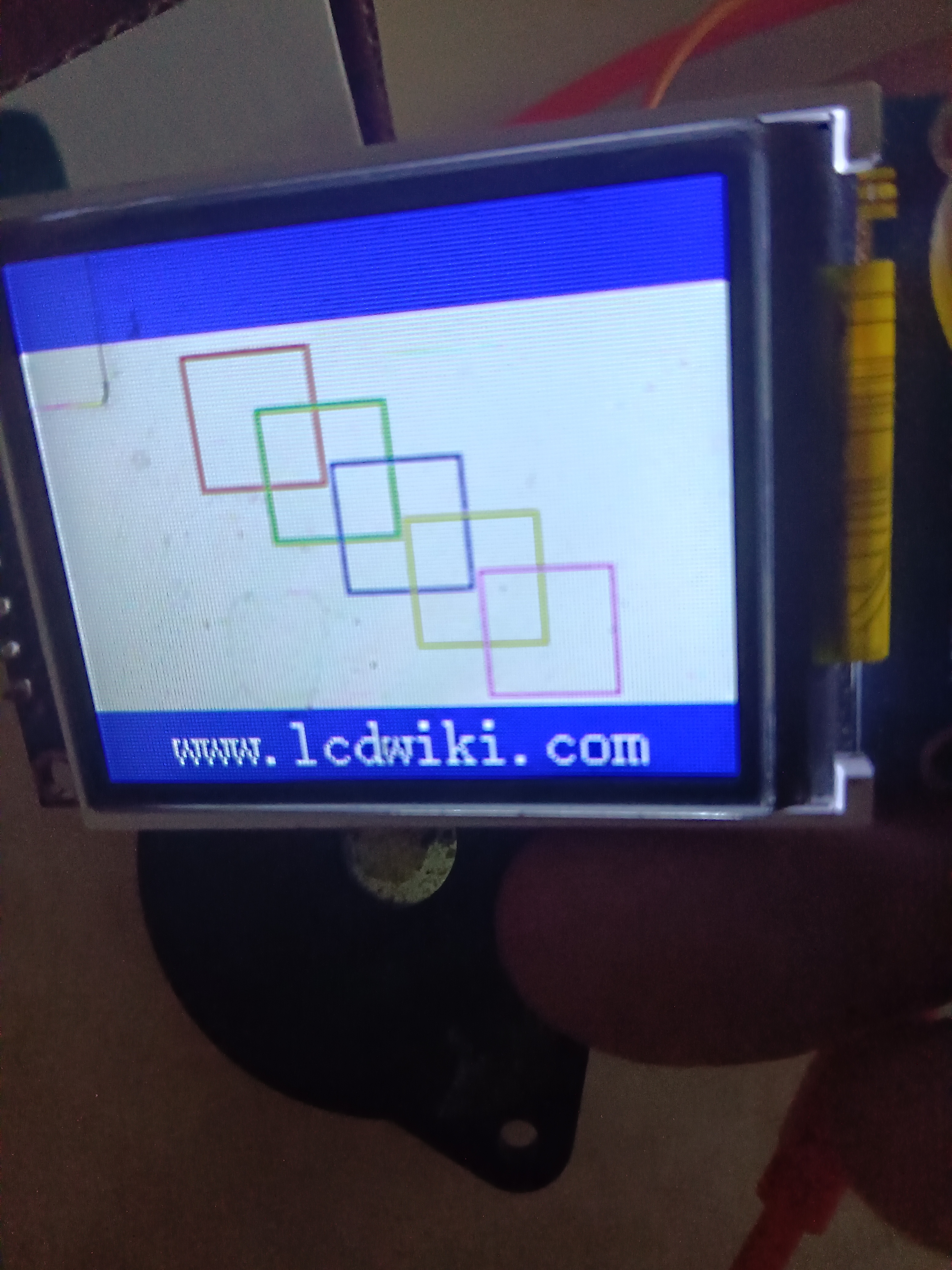

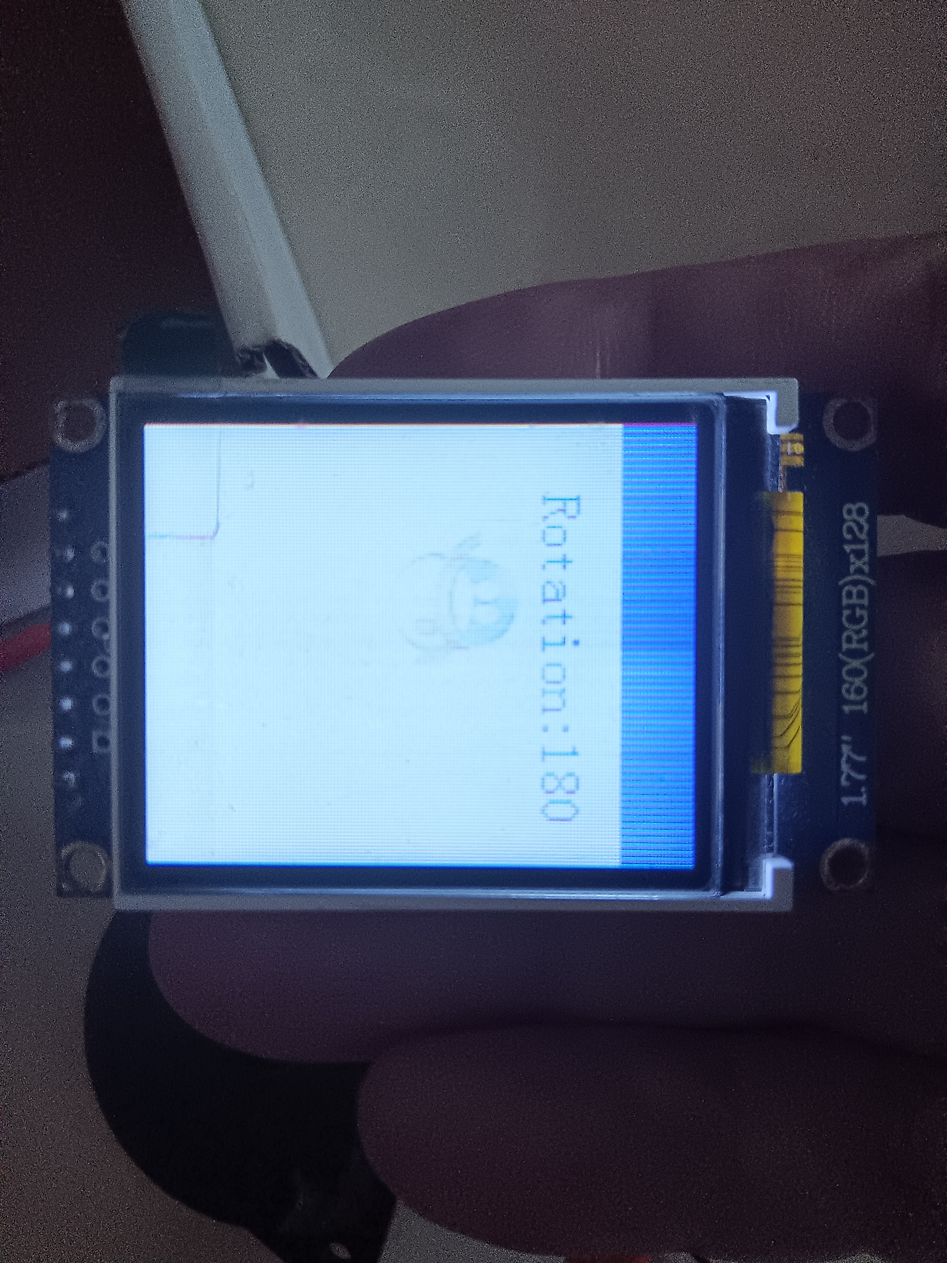

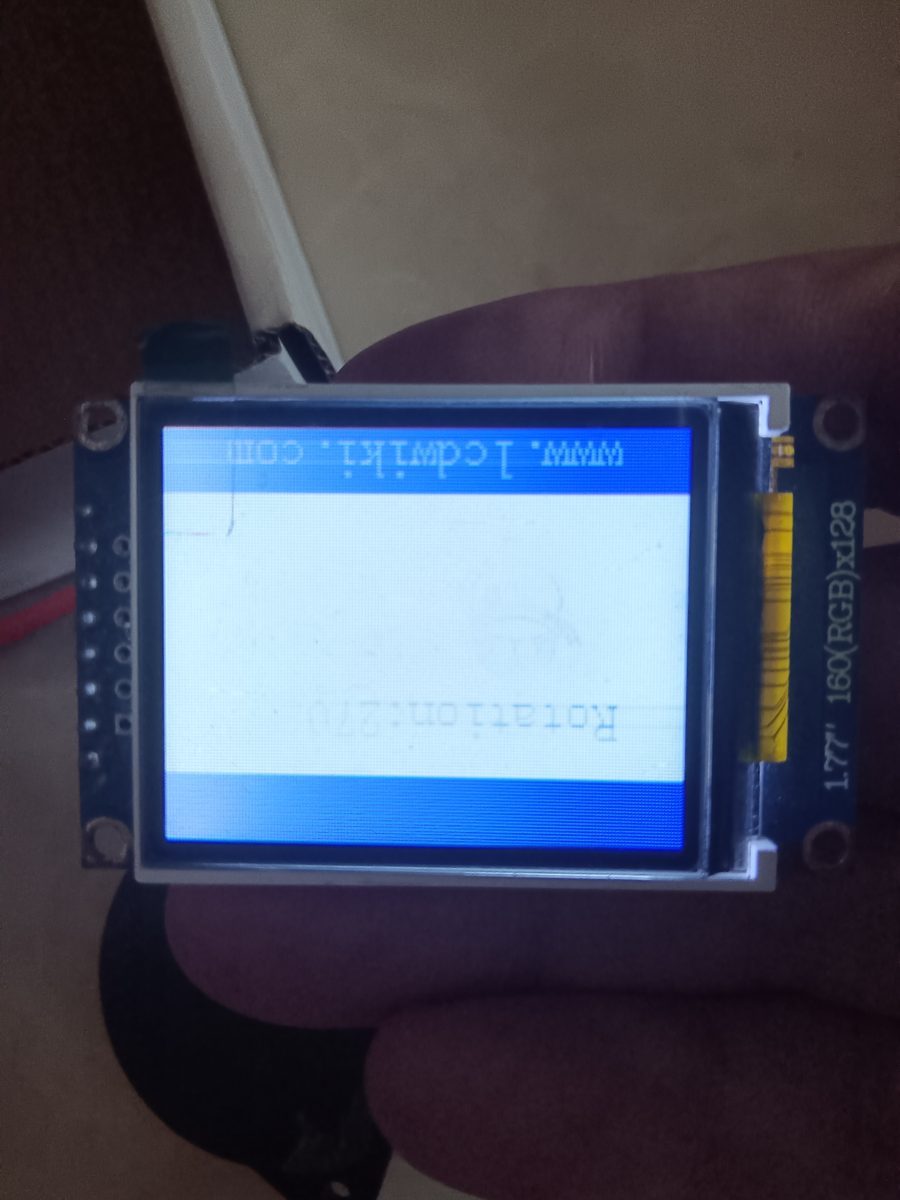

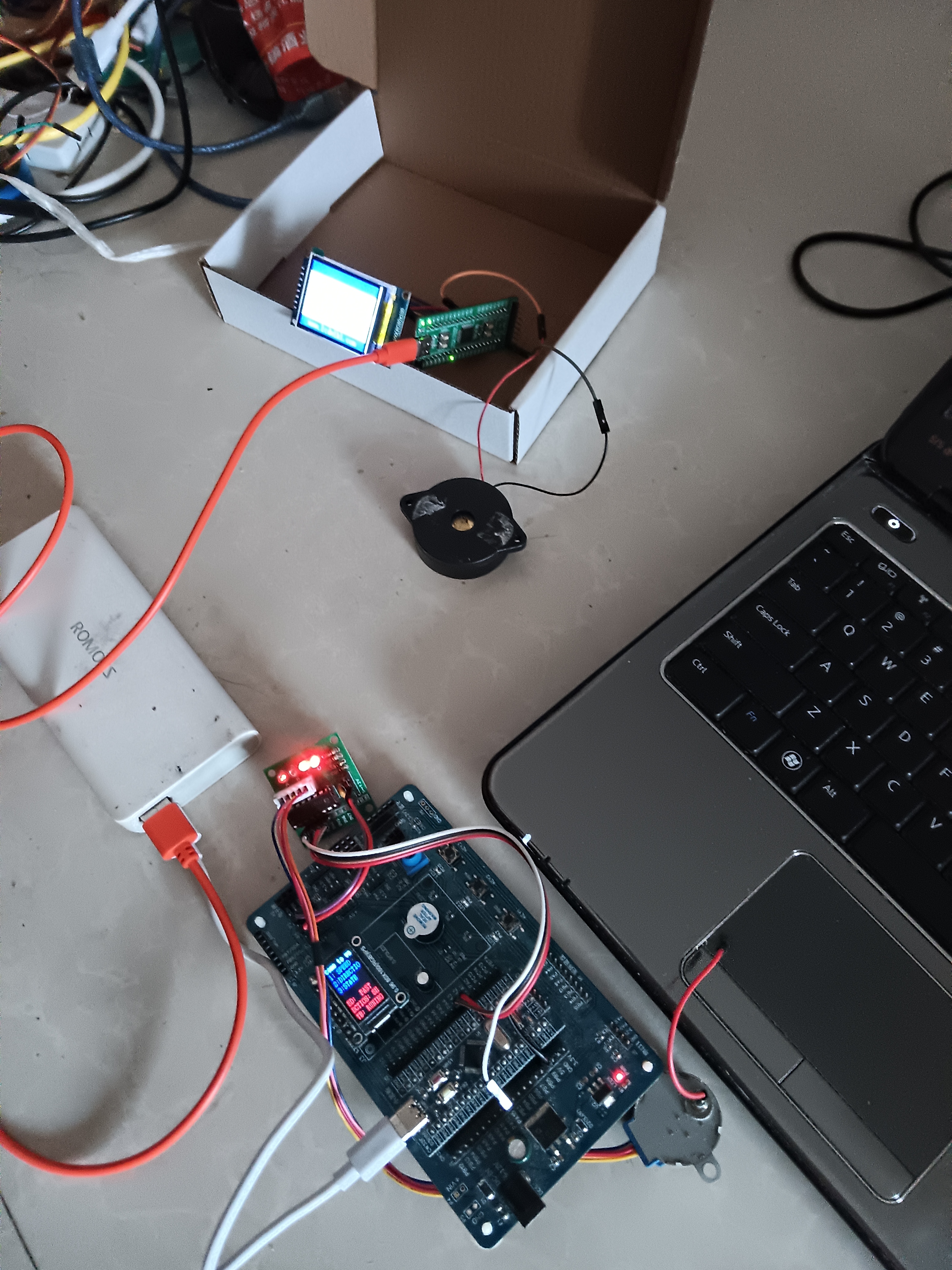

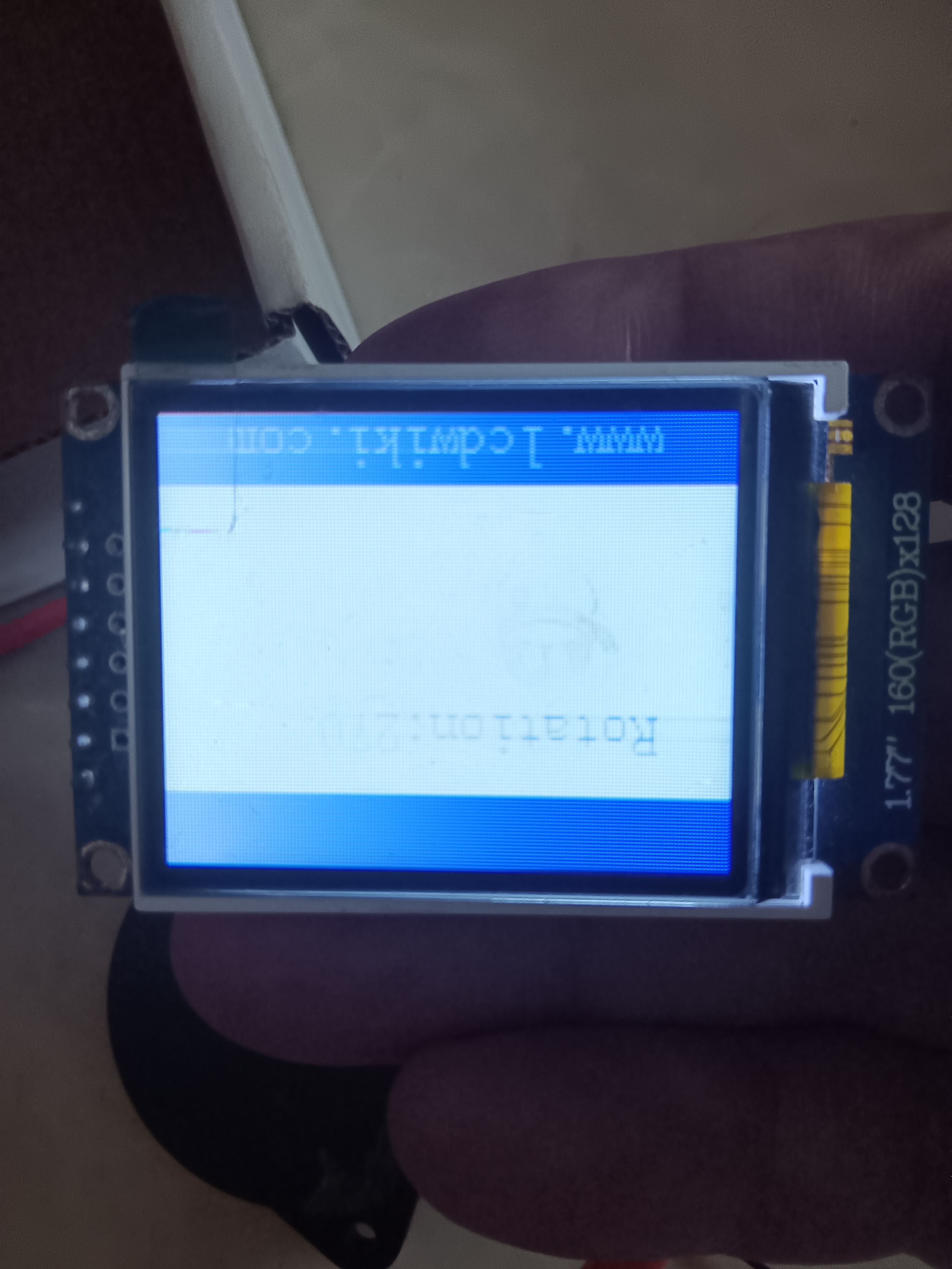

屏没有问题,用在其他开发板上很亮,是不是因为电流不稳定或太小?怎么解决,擎天柱,

屏没问题,排线没问题

建议:
  • 充电宝输出并不是很稳定,尤其是负载较轻的情况下充电宝会自动关闭输出升压功能来节约静态功耗,此时输出电压约3.5~4V左右,可实测一下。所以,强烈推荐调试开发板时使用5V2A的电源适配器供电,最次也可以使用电脑USB供电
  • 使用优质的杜邦线连接模块和开发板,劣质的杜邦线经常会带来一些难以捕捉的诡异故障现象,尤其是带有背光的LCD屏幕,由于电流偏大,对杜邦线的接触电阻波动比较敏感
  • 如果模块与开发板之间的连线较长,可以增大模块自身的滤波电容,避免电源波动。

  • 感谢回复,用电脑USB接口也是屏会显示过程中颜色淡一下,
