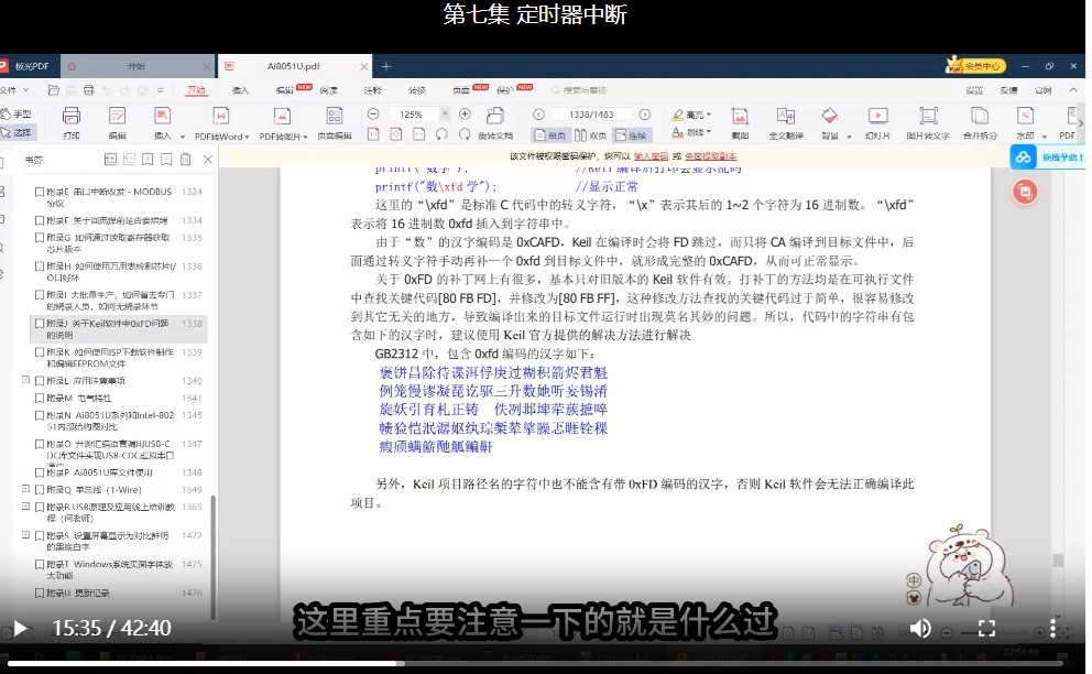

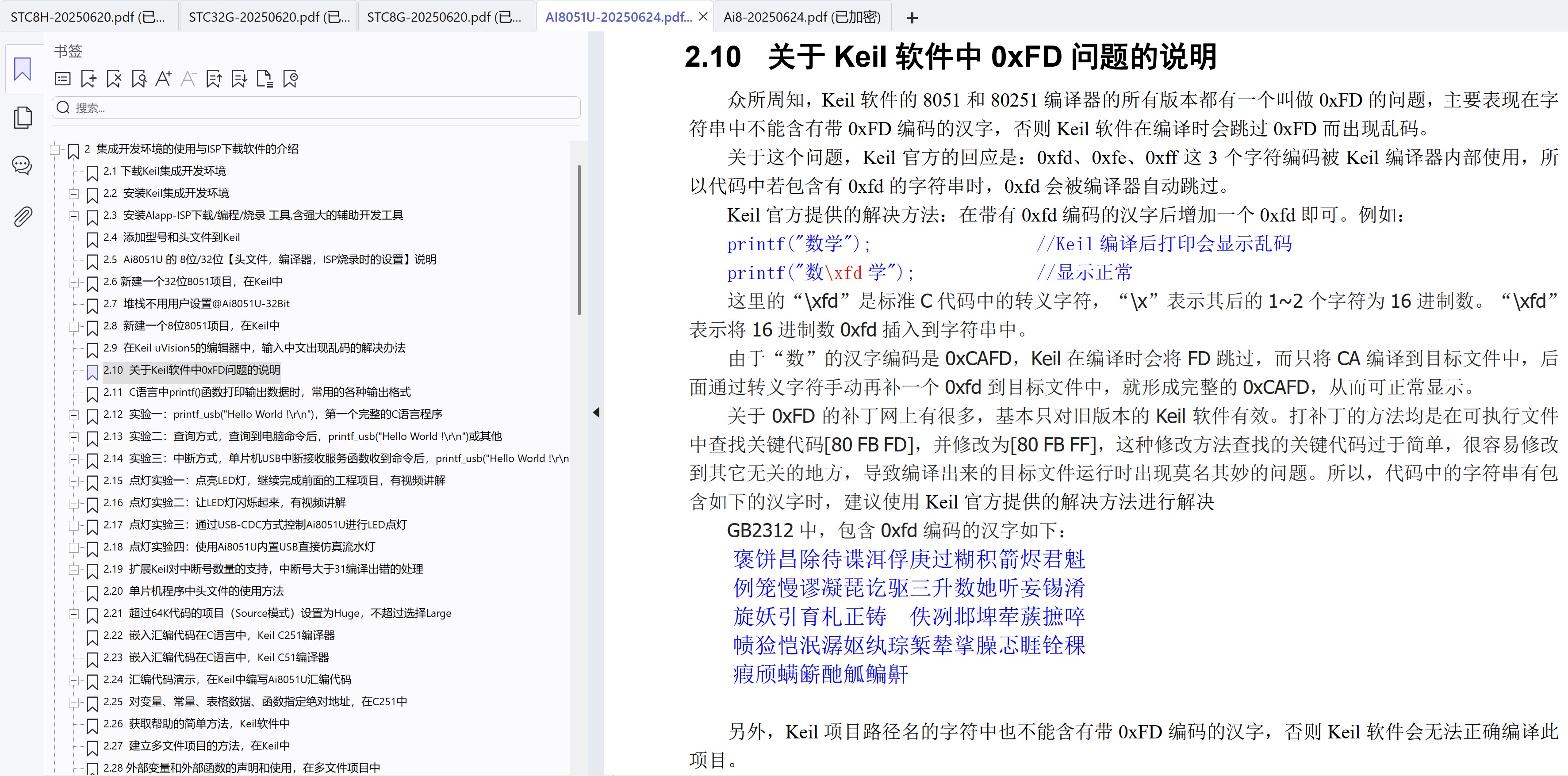

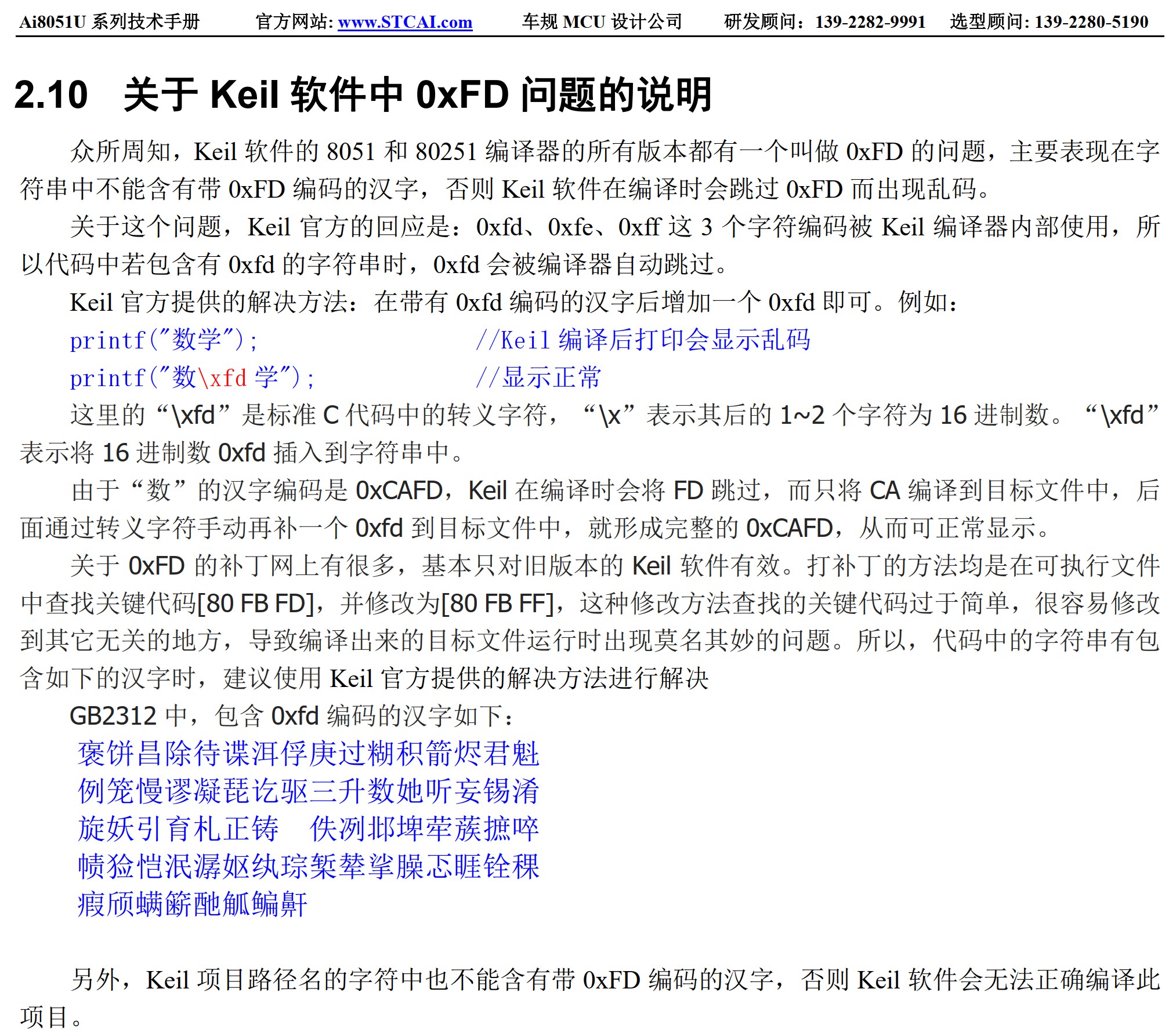

刚下的AI8051U的PDF里面没有找到这个附录

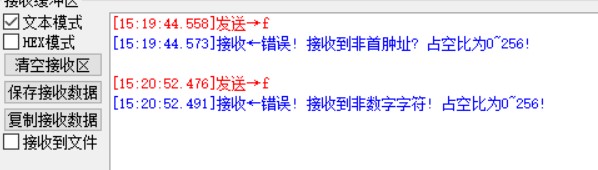

定时器这集学完了,解决了串口“数”字显示错误的问题,谢谢冲哥!

发表于 2025-6-24 18:19:48 | 显示全部楼层
  • 打卡等级:常住居民II
  • 打卡总天数:92
  • 最近打卡:2025-10-15 10:06:30
441
441
发表于 2025-6-24 20:35:39 | 显示全部楼层
神*** 发表于 2025-6-24 18:19
谢谢!找到了

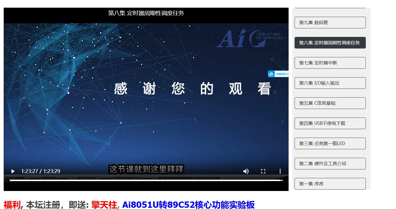

发表于 2025-6-24 21:30:03 | 显示全部楼层
第八集学完了,结构体没搞明白
