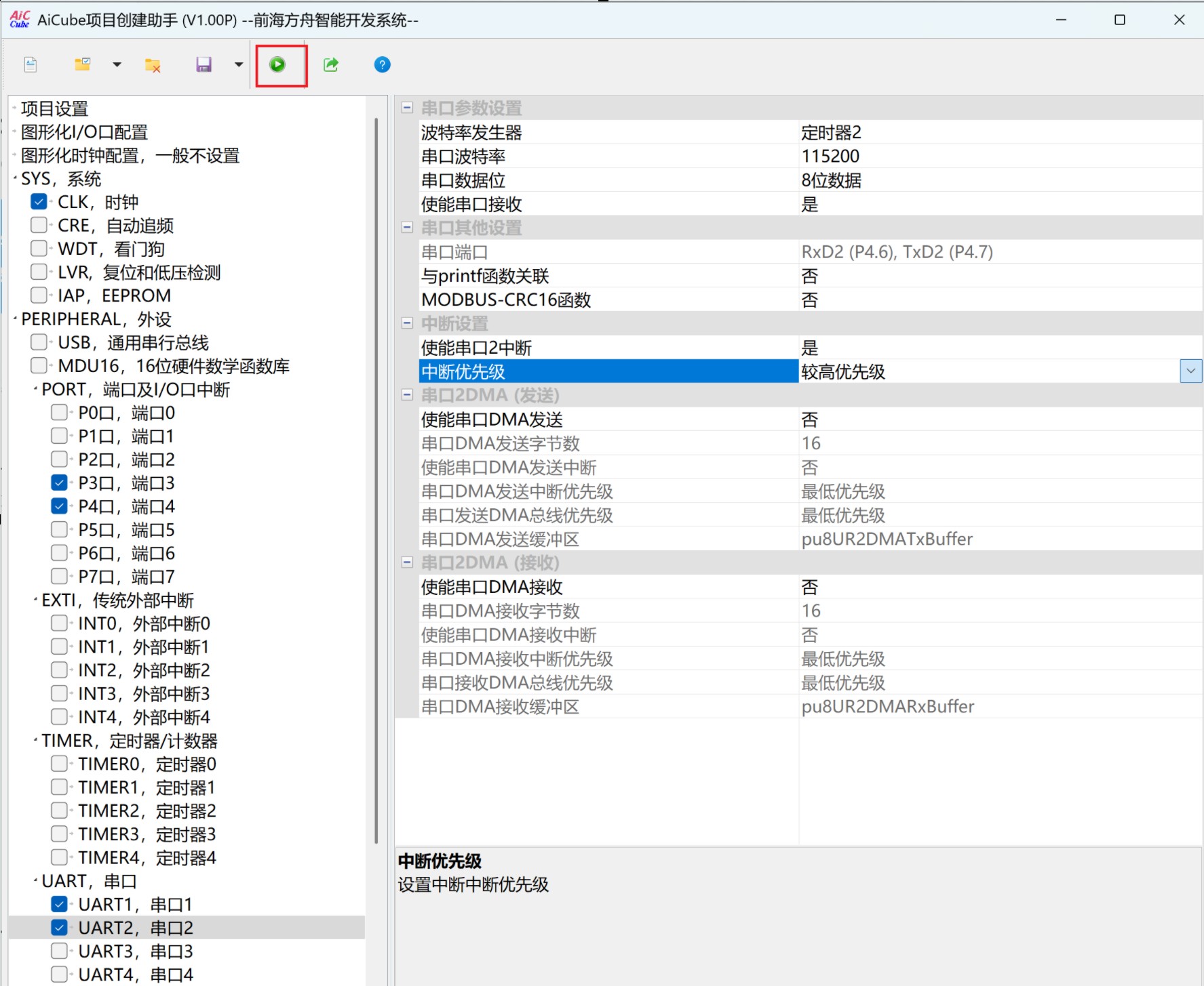

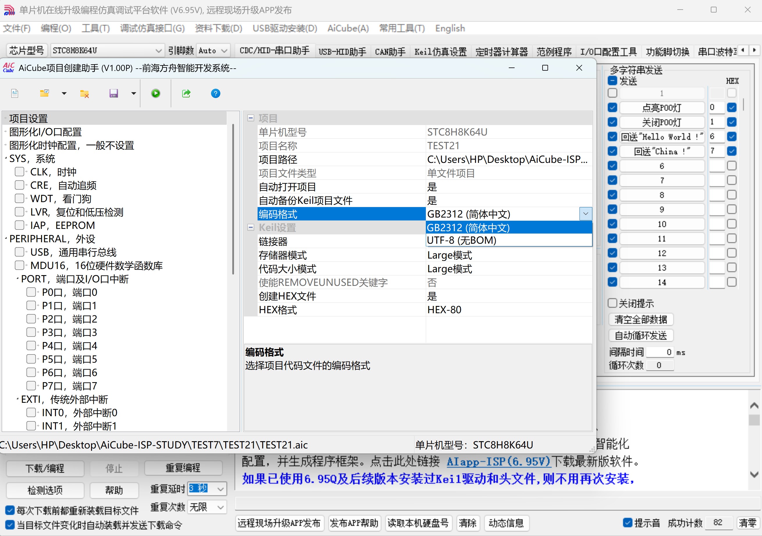

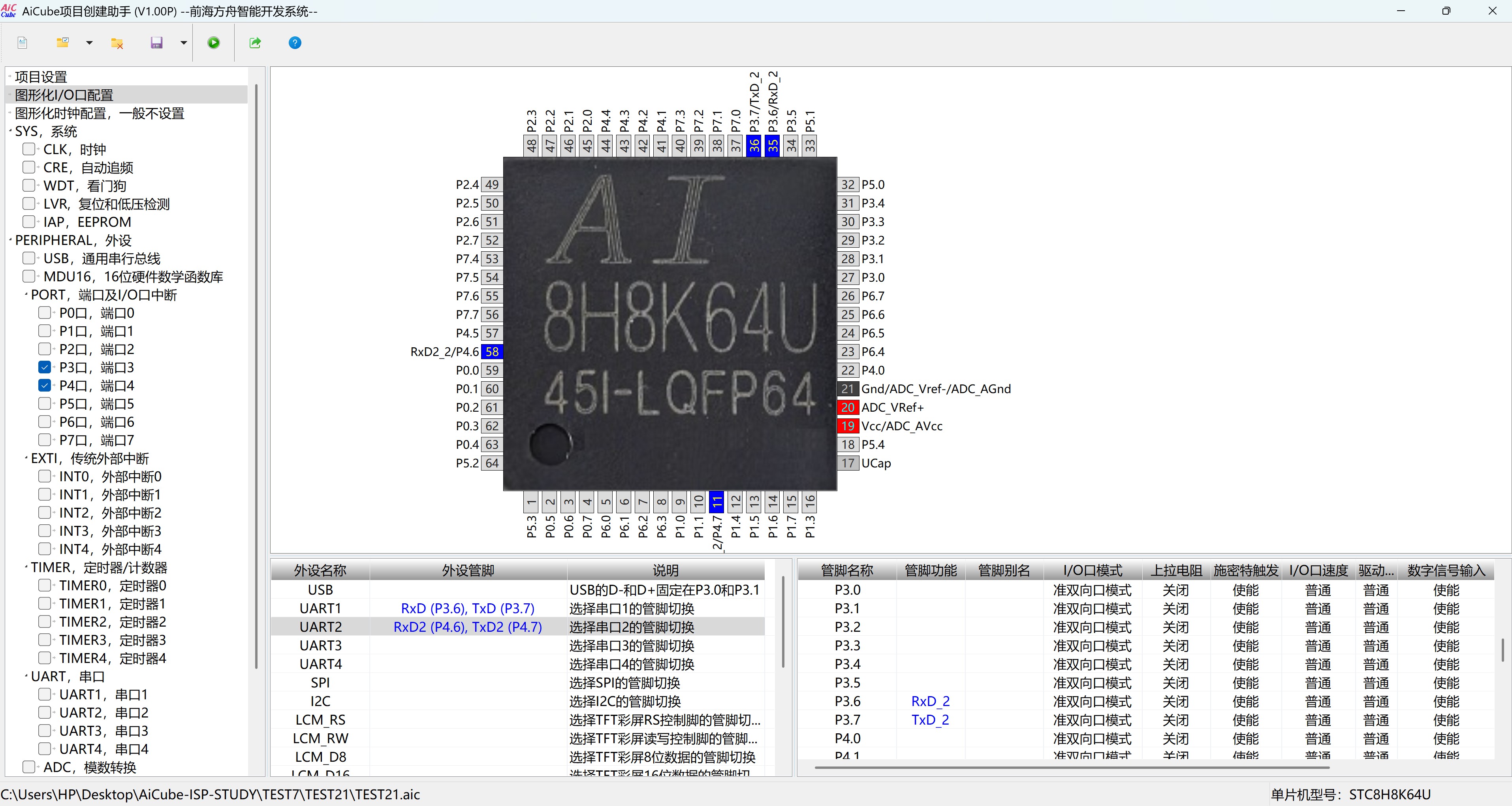

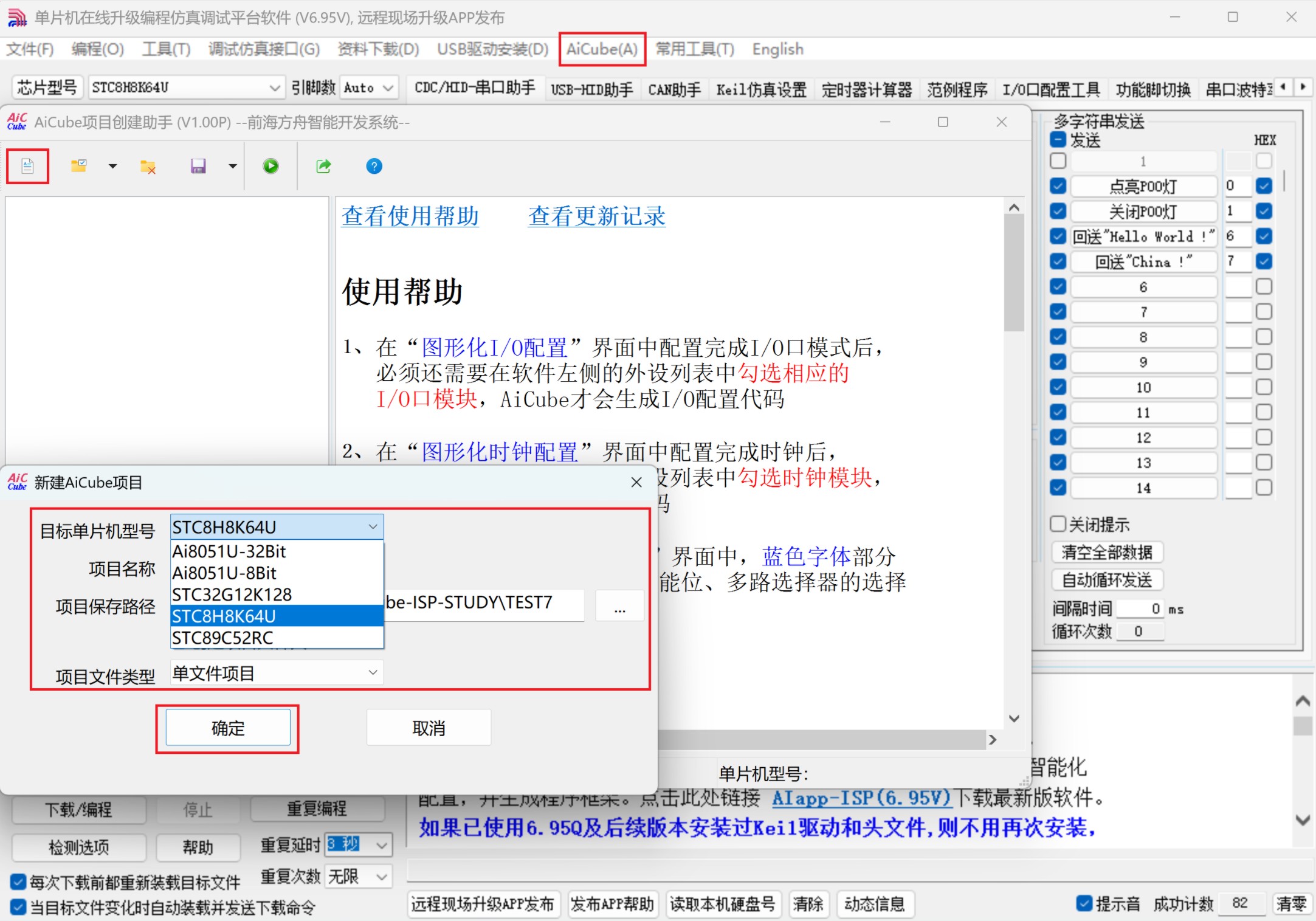

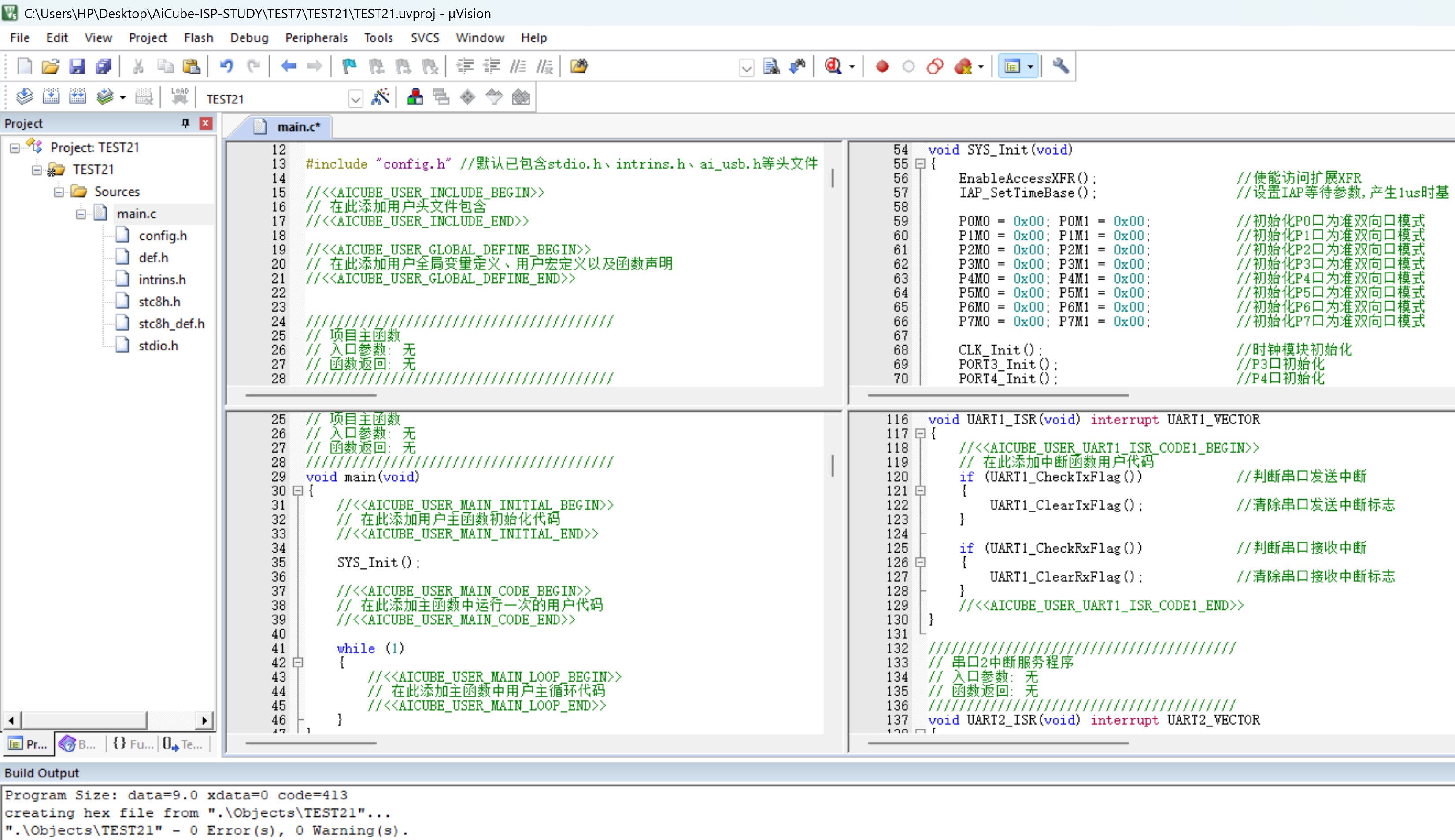

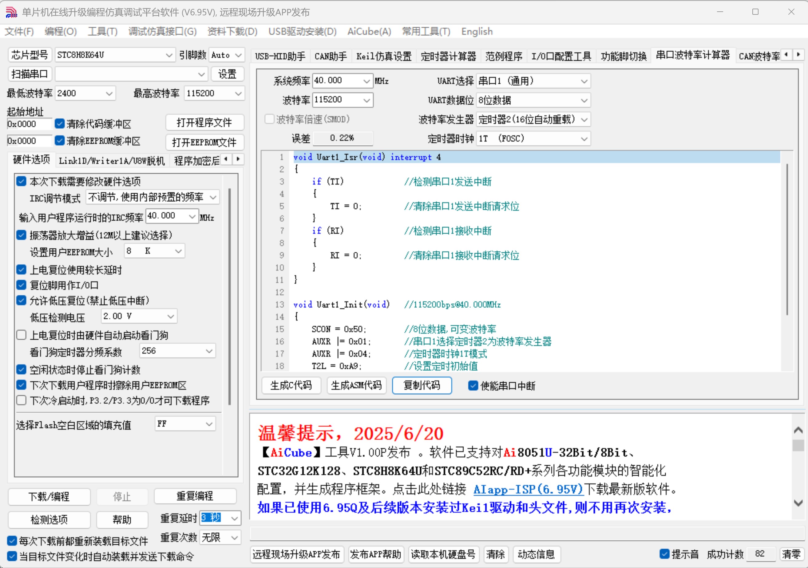

自动生成 串口1 / 串口2 应用程序,
使用 AiCube@AiCube-ISP V6.97C
25428
 楼主| 发表于 2025-6-23 10:13:13 | 显示全部楼层
这看到的波特率误差只有 0.22%, 完全可以接收

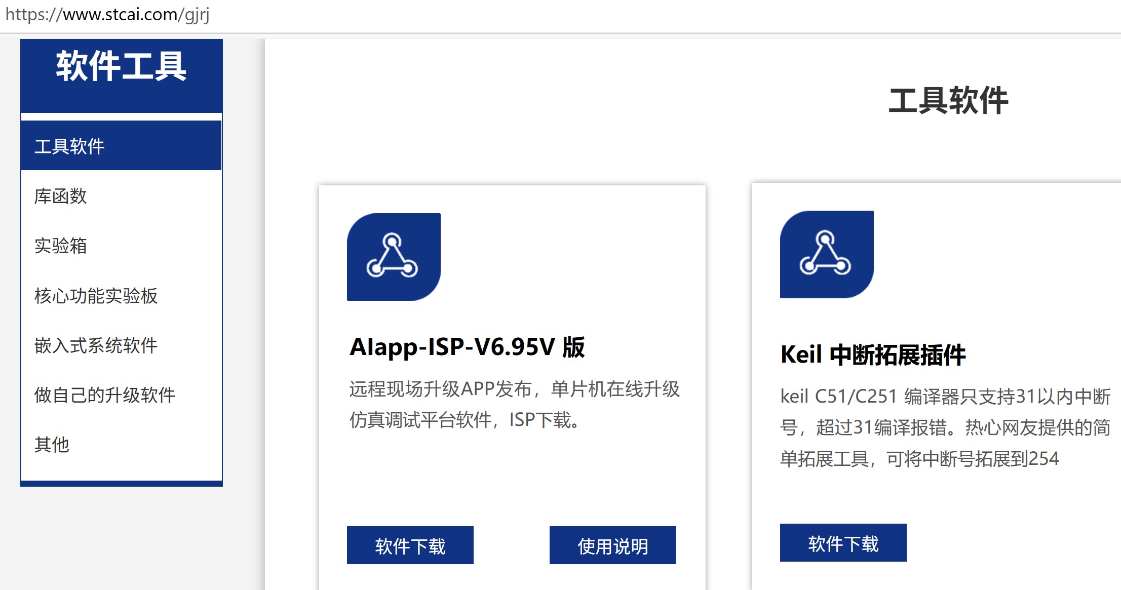

最新 AiCube@AIapp-ISP V6.95V 软件下载
深圳国芯人工智能有限公司-工具软件
最新 超详细 单片机 用户手册 下载
深圳国芯人工智能有限公司-芯片手册

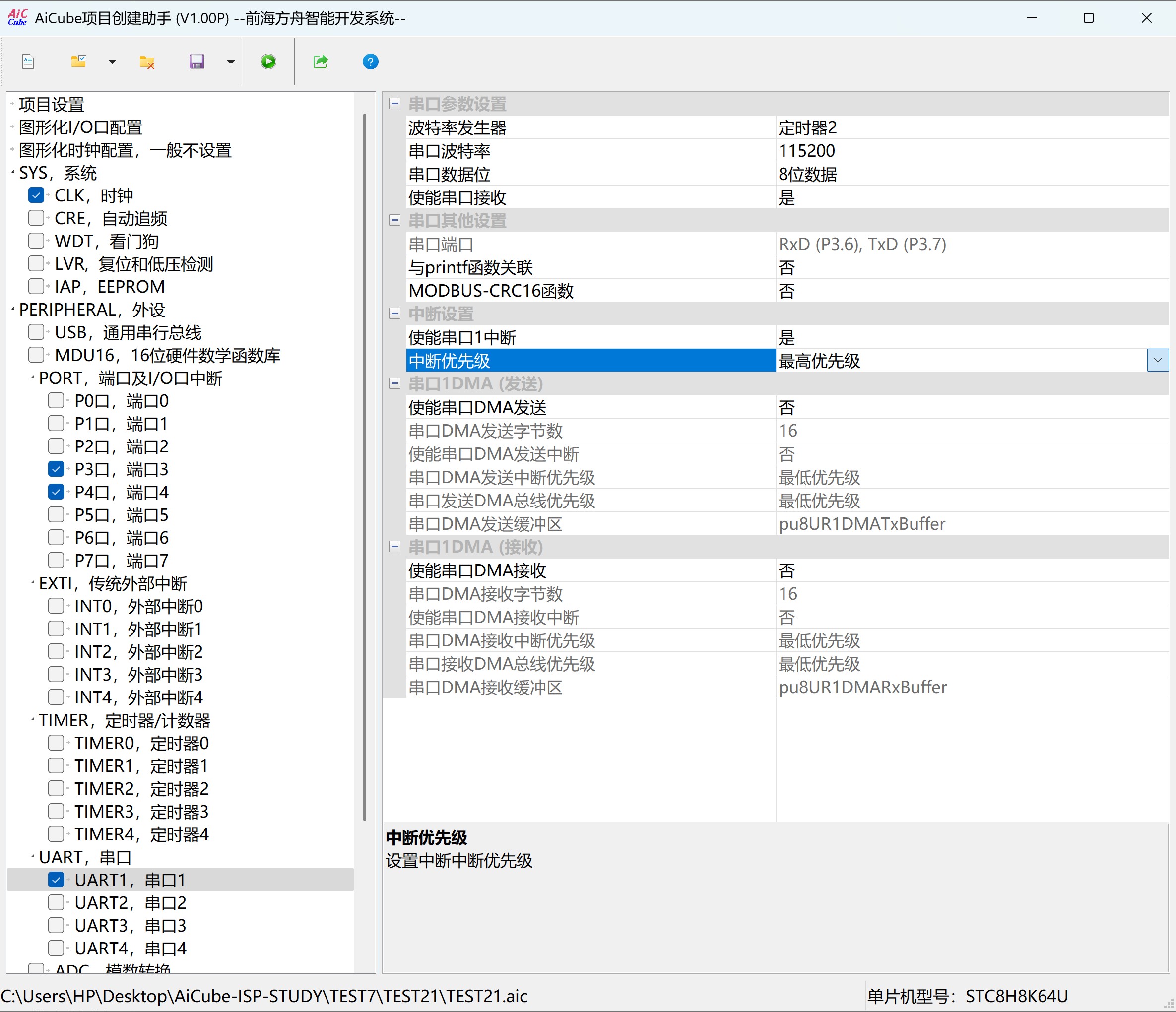

STC8H和以上的单片机都有串口DMA的功能,这玩意可以自动搬运串口接收的数据到内存,在搬满一个缓冲区后可以触发中断让CPU接收。这玩意还自带一个计数器,可以根据串口波特率计时,同时接收到数据后清零,计数器满了就触发超时中断。可以防止数据发完了但是缓冲区没满的情况,自动根据间隔时间分包。可惜的是,目前1.01版本的AiCube没有配置这玩意的选项,不过头文件里接口倒是有了。还是希望官方速更 :D
附上目前DMA有的配置项和手动配置的写法(上面第一行ring_buffer是我自己项目里的缓冲区,这个别抄)
