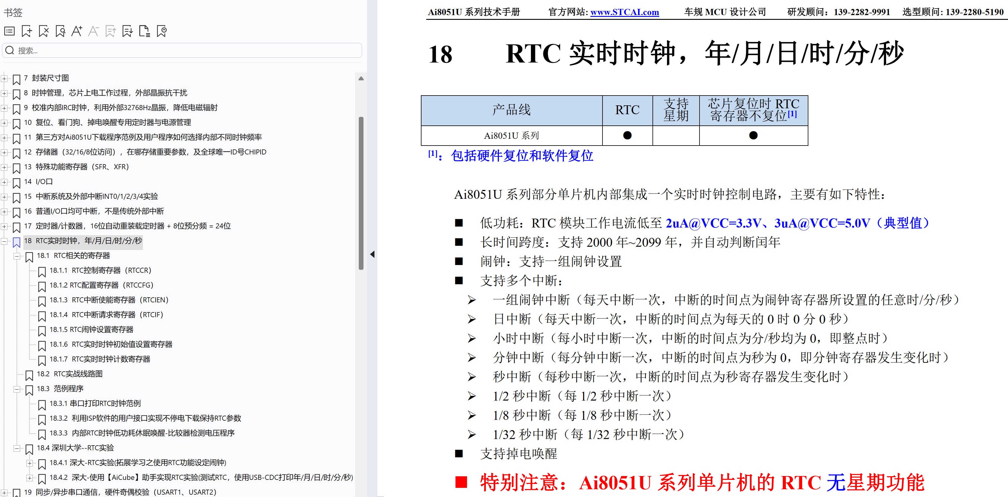

发表于 2025-6-22 23:26:08 | 显示全部楼层
楼主是典型的 RTC 应用啊

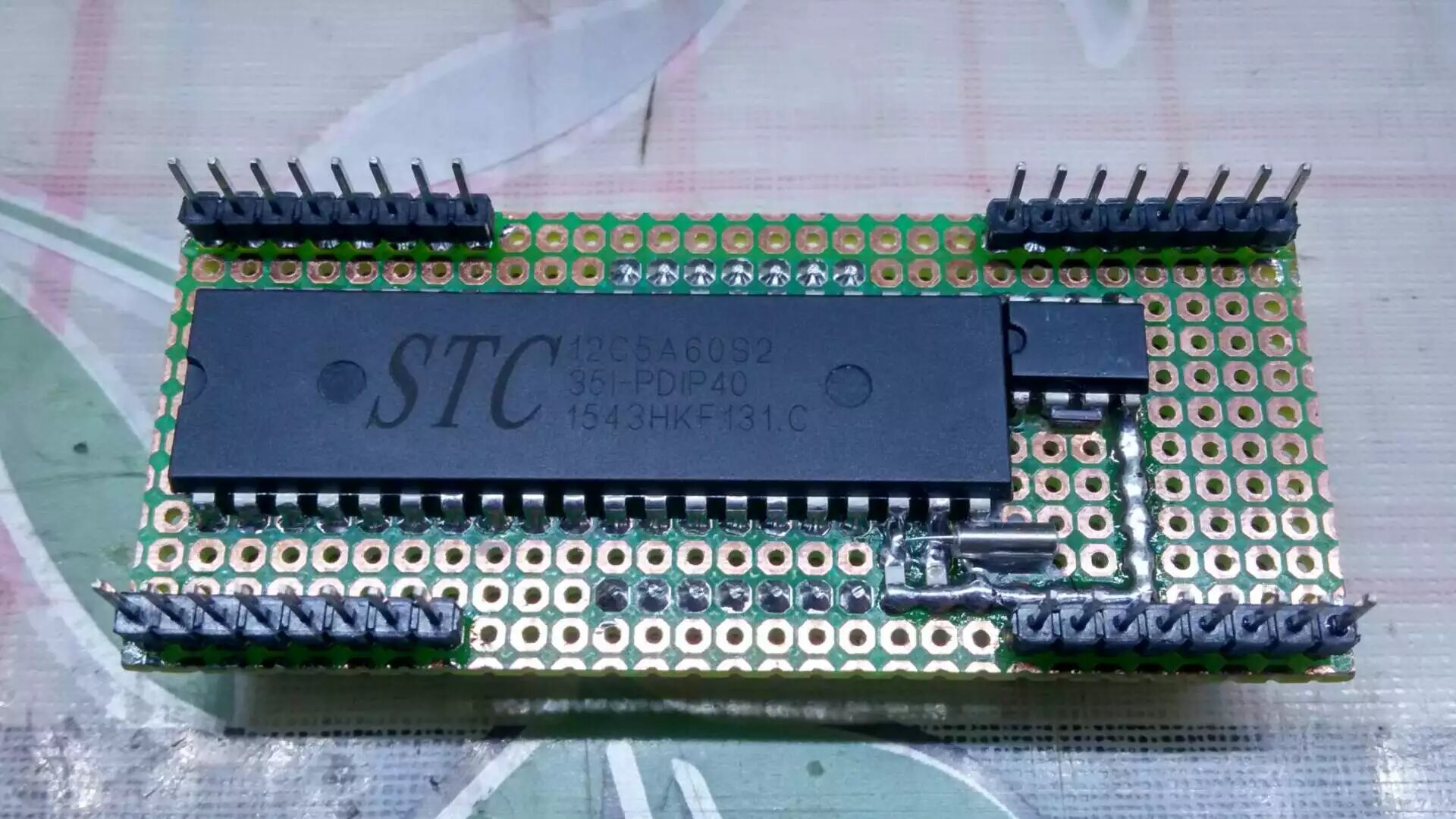

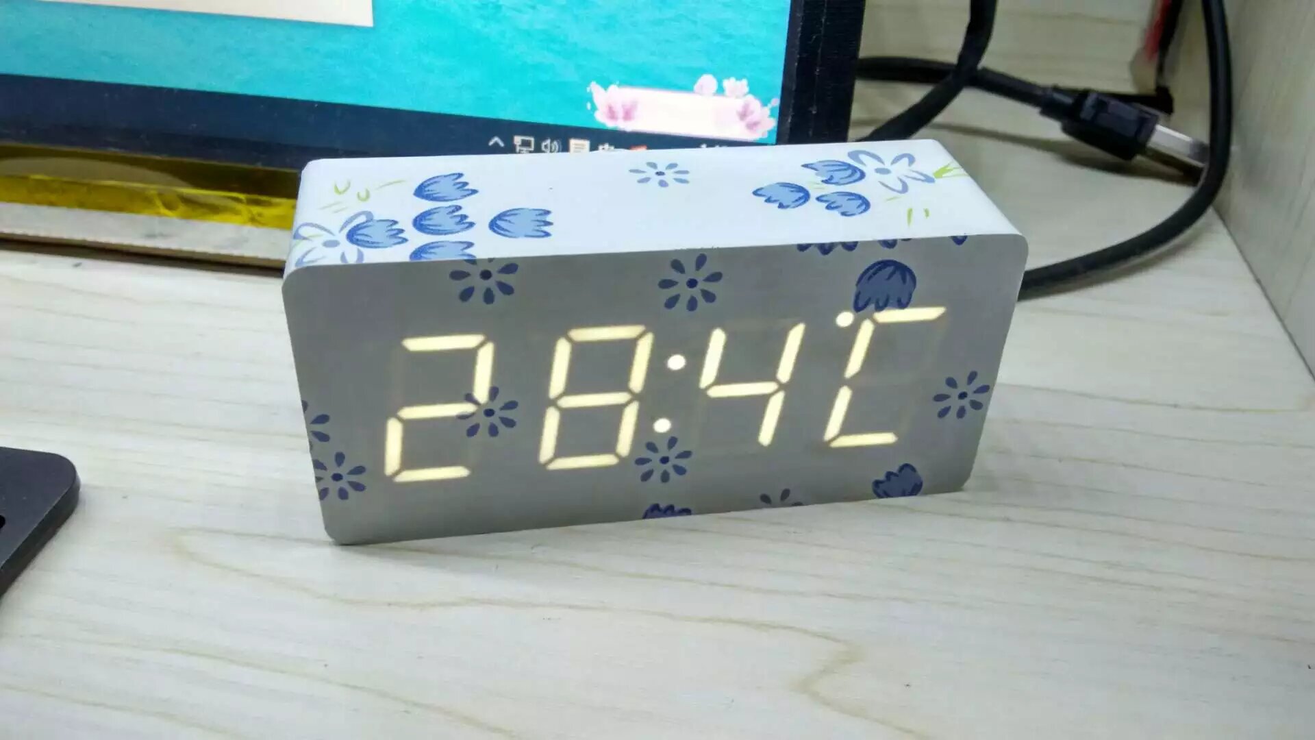

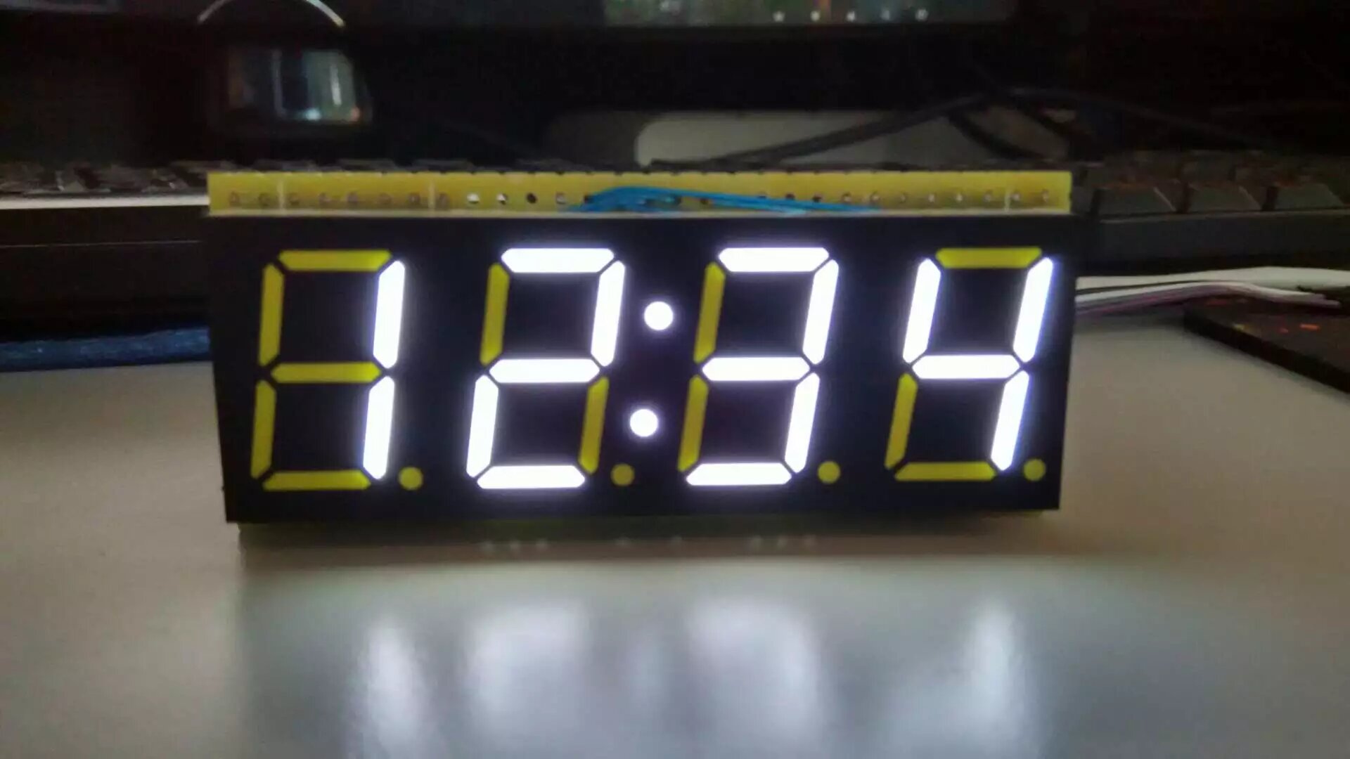

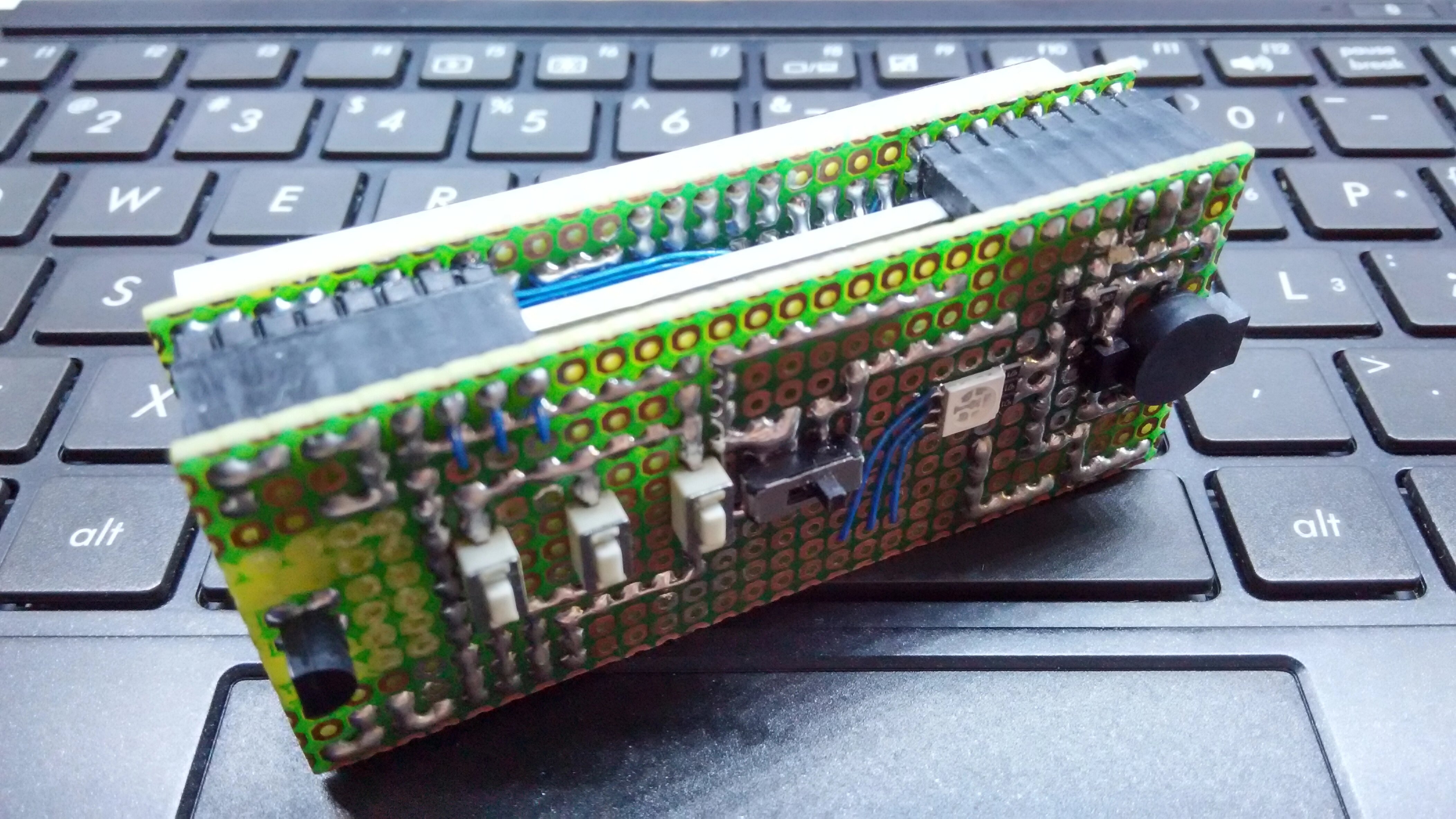

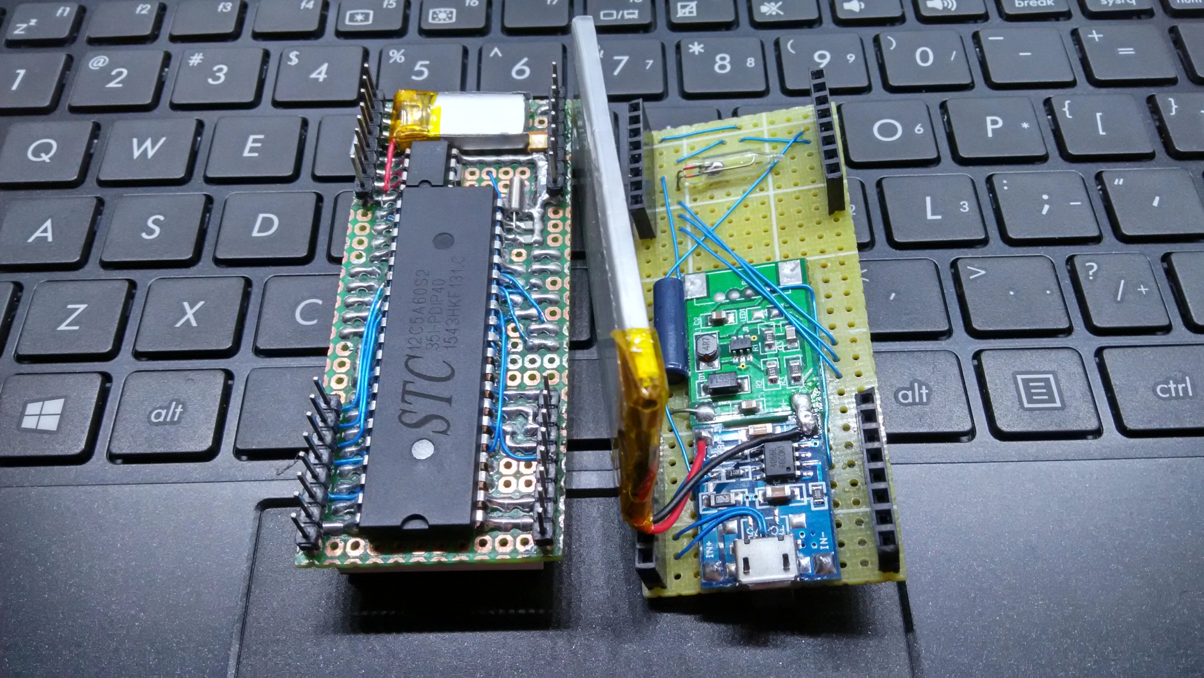

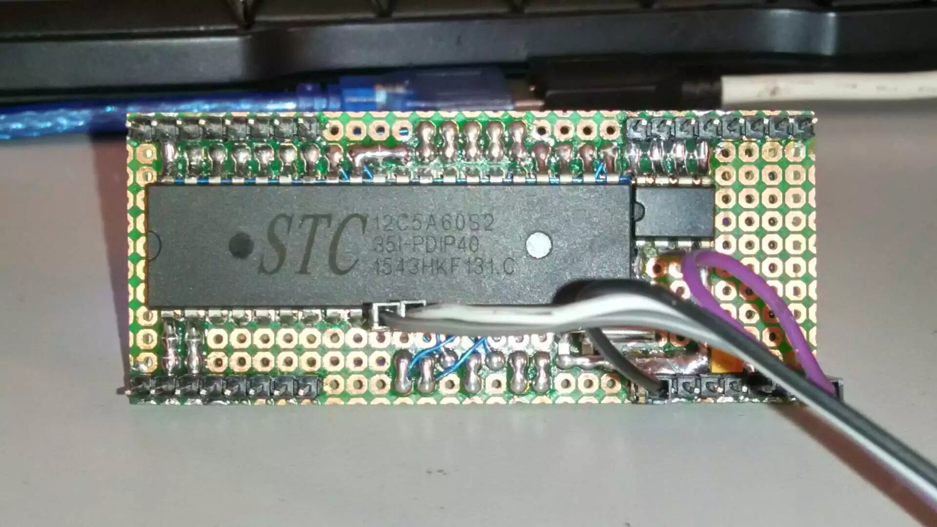

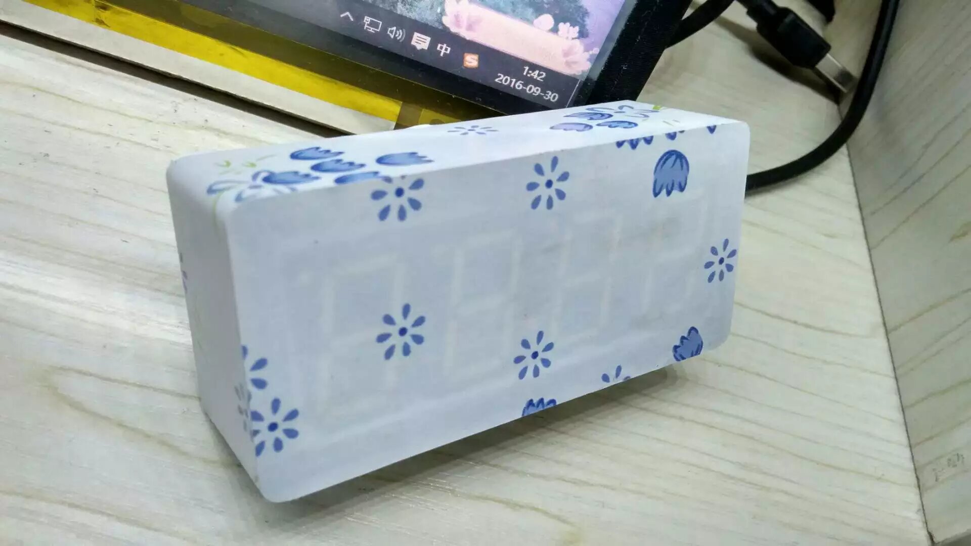

以前做的12C5A60S2时钟供参考
水银开关重力检测,正放时间,倒放温度,振动开关实现拍一下点亮或增加亮度,夜间可降低亮度或进入省电模式
当时用的DS1302,现在新出的单片机有内部RTC了,可以移植一下
STC12C5A60S2时钟.zip (32.29 KB, 下载次数: 28)
AI8H2K12U测试程序,含RTC程序供参考:
AI8H2K12U.zip (11.61 KB, 下载次数: 20)
