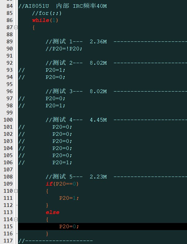

想要用一种单片机,首先要了解单片机
要对单片机的一些参数进行测试

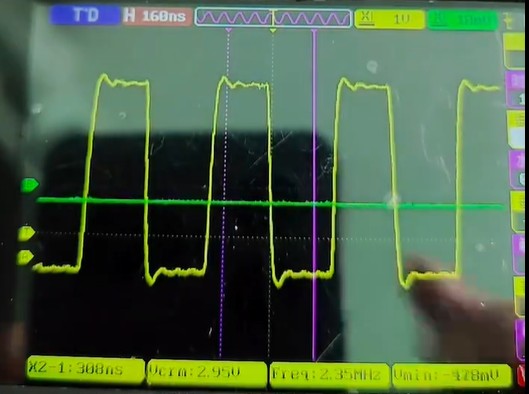

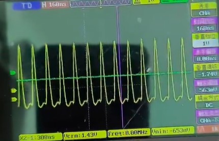

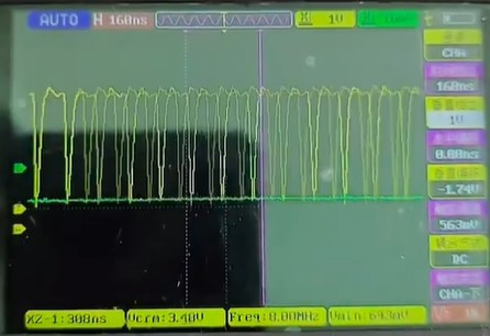

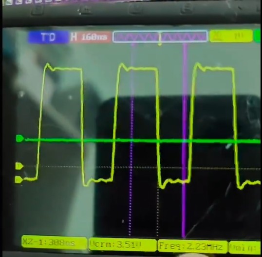

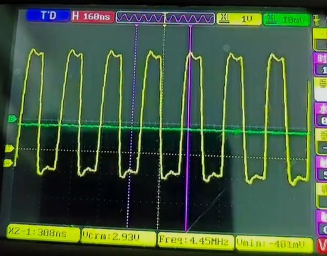

AI8051U测试干货IO翻转速度(点击测试过程)取反2.36M赋值8.02M赋值补齐4.45M
AI8051U测试2IO翻转速度(点击测试过程)for空和while差不多 if判断2.26M------------------------------------------------------------

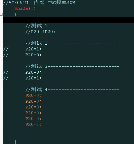

下面是测试代码
测试1
测试2
测试3
测试4
测试5
还有啥想法大家可一起测试
