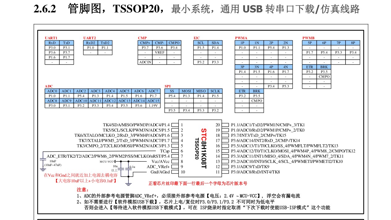

在AI8H1K17T上开发的程序,可以PIN-to-PIN 换成AI8H1K17跑程序吗?

这两个看着也不是Pin2Pin~,代码大部分应该兼容的,但是你PCB怕是要改

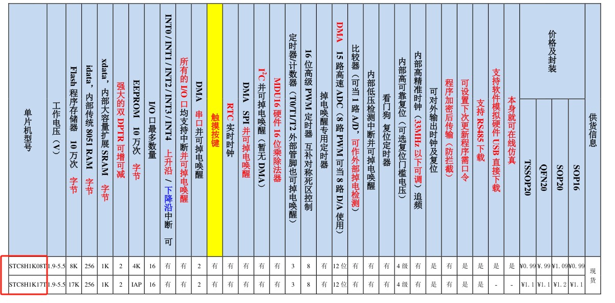

1~6脚IO不一样,还差个触摸,别的基本上一样

STC8H1K17T曾经用过,带触摸的,不带T表示不带触摸功能

STC8H1K17T和STC8H1K17部分脚位定义不兼容,不能直接代换,STC8H1K17没有TCAP电容接口,比STC8H1K17T多一个可用IO。
