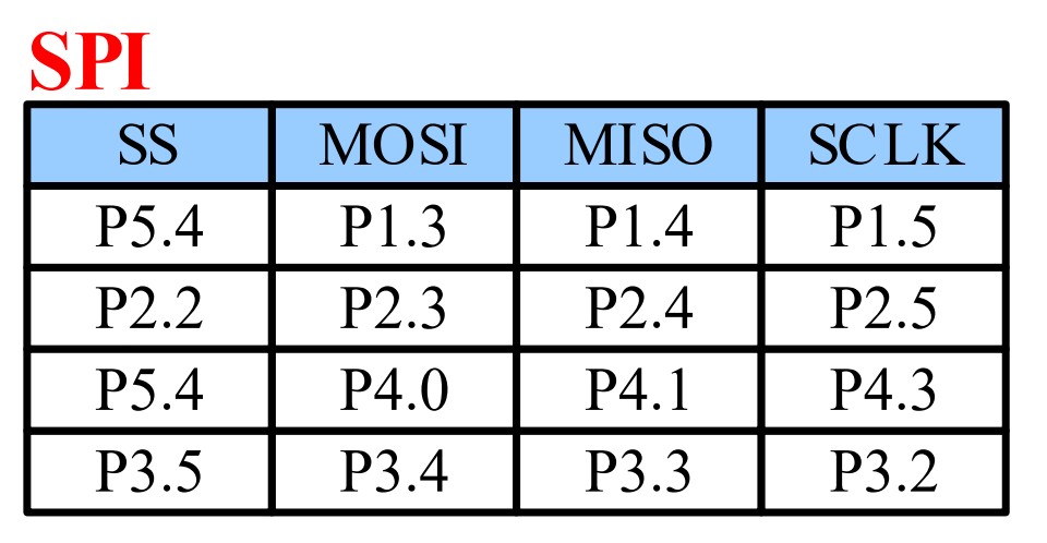

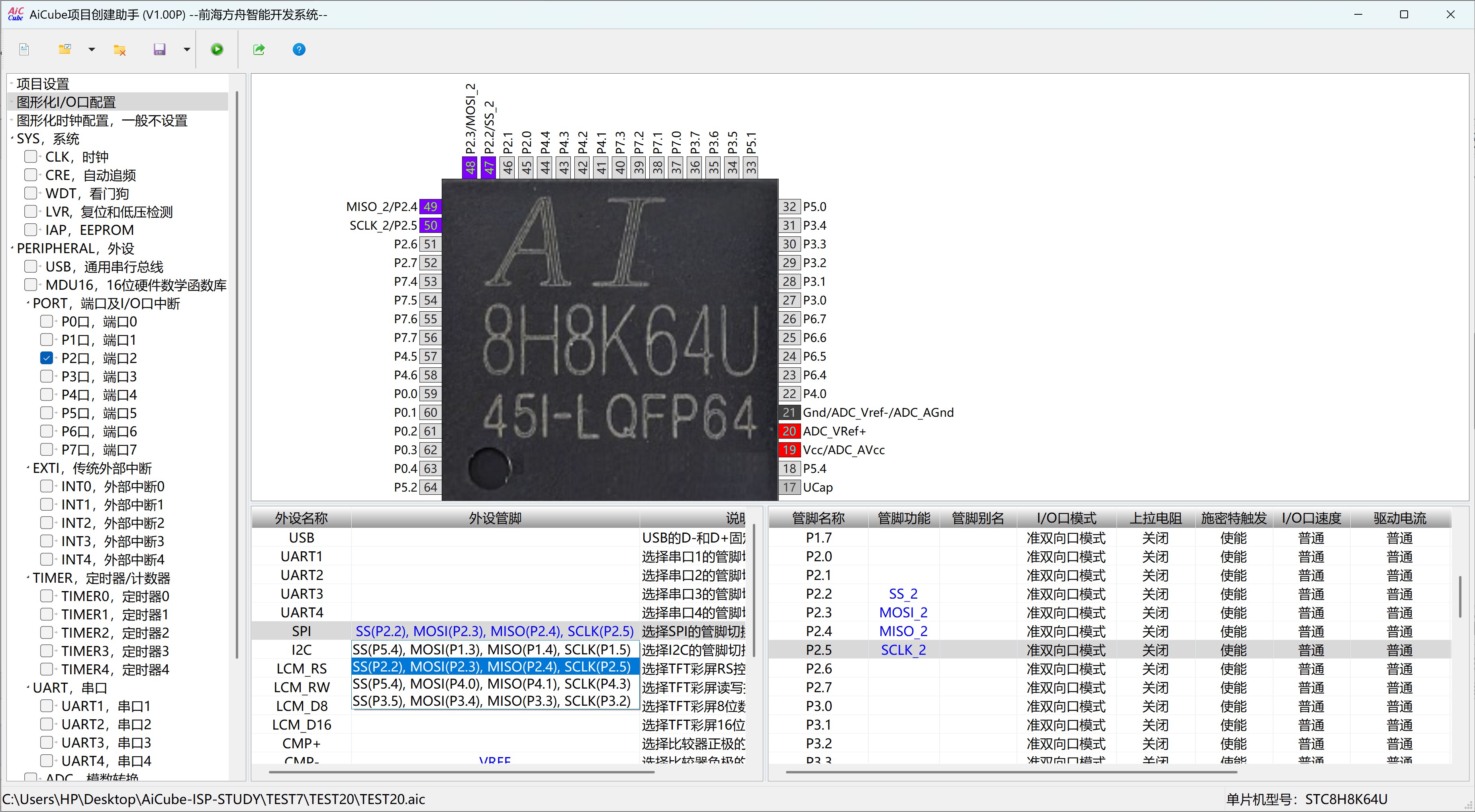

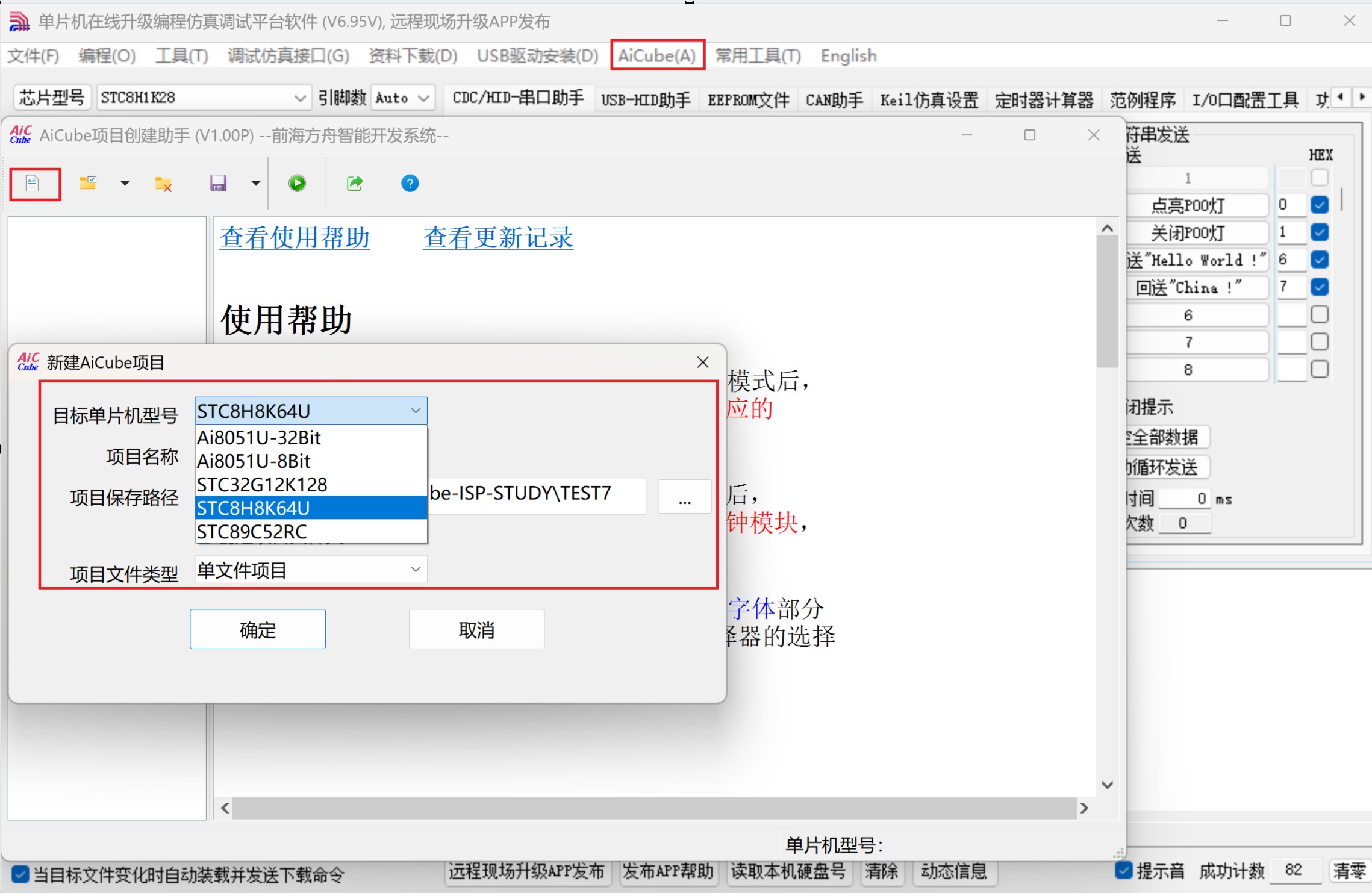

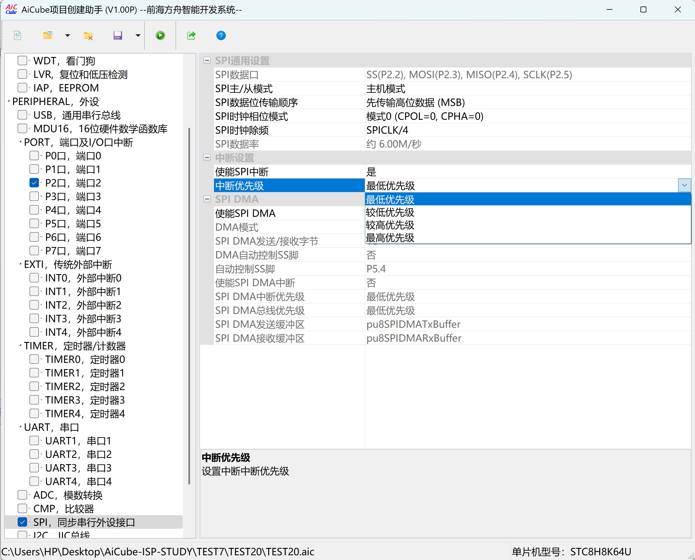

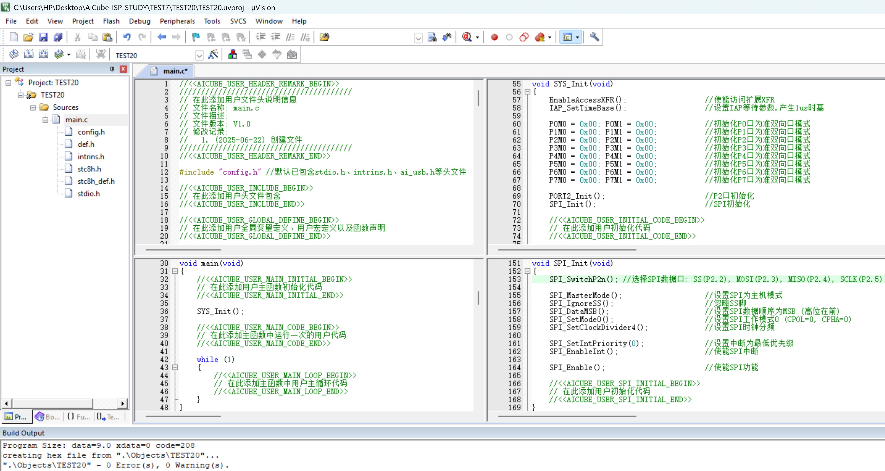

 楼主| 发表于 2025-6-22 16:33:12 | 显示全部楼层
STC8H1K28单片机SPI通信,SCLK引脚没有信号 | 尝试下 AiCube 生成的 SPI代码

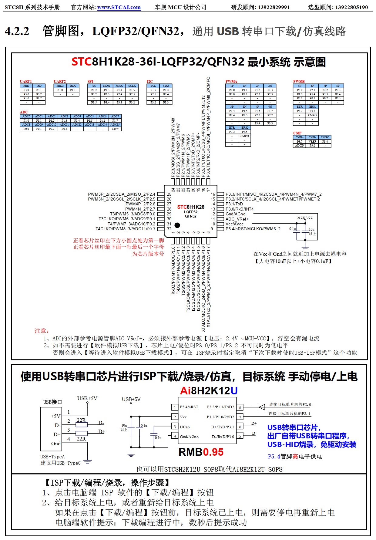

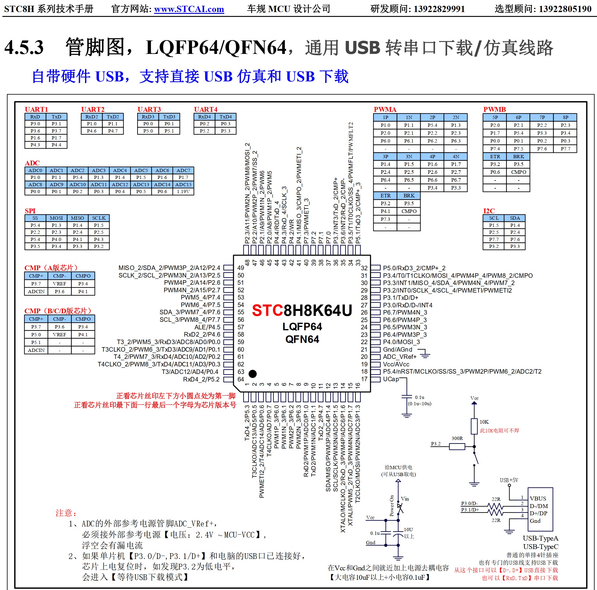

发表于 2025-6-22 16:43:45 | 显示全部楼层
不要在乎型号,当同系列的 STC8H8K64U 来设置,注意管脚图的对比

发表于 2025-6-23 12:43:16 | 显示全部楼层
SCLK作为输出设置推挽模式
