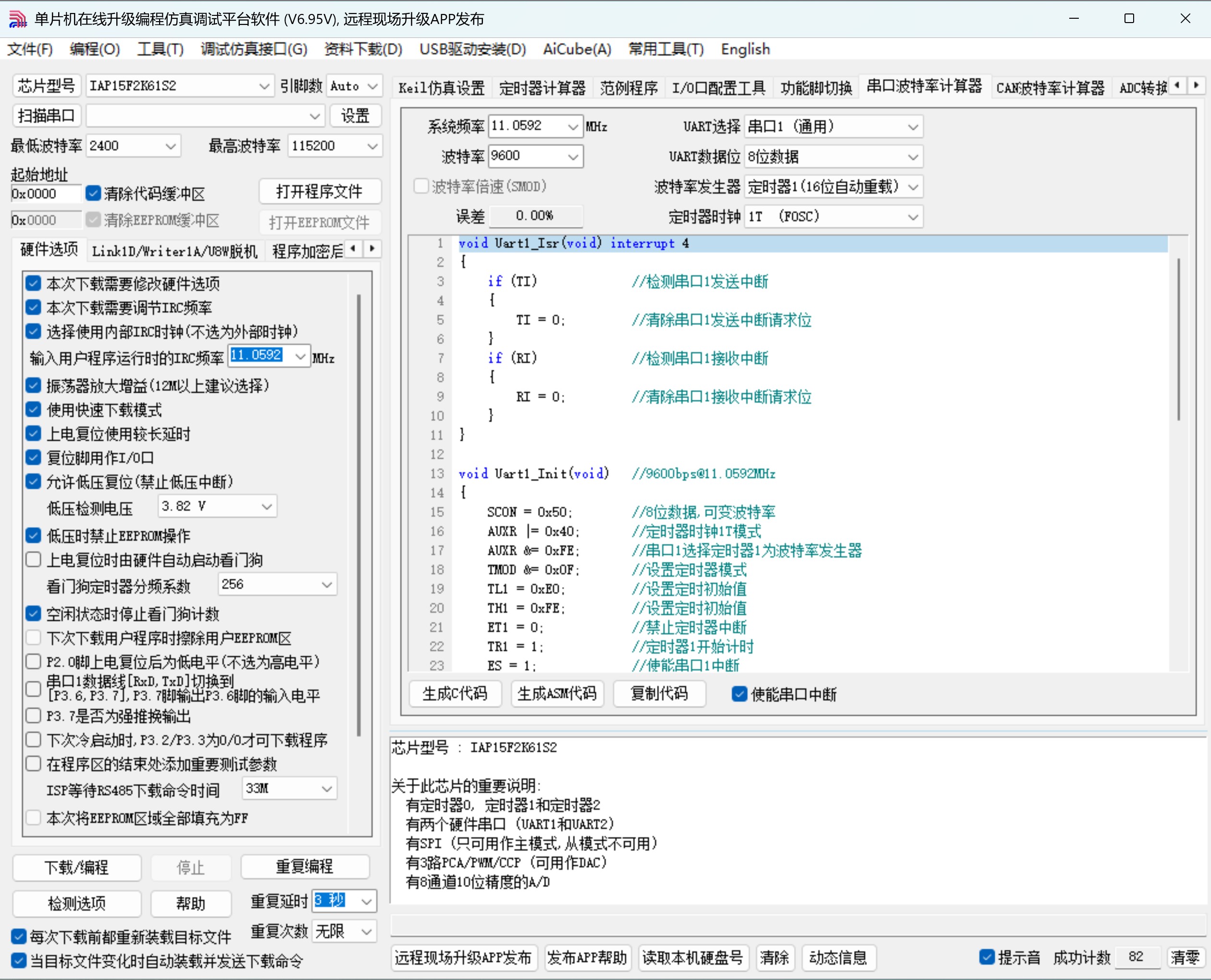

void Uart1_Isr(void) interrupt 4
        if (TI)                                //检测串口1发送中断
                TI = 0;                        //清除串口1发送中断请求位
        if (RI)                                //检测串口1接收中断
                RI = 0;                        //清除串口1接收中断请求位
void Uart1_Init(void)        //9600bps@11.0592MHz
        SCON = 0x50;                //8位数据,可变波特率
        AUXR |= 0x40;                //定时器时钟1T模式
        AUXR &= 0xFE;                //串口1选择定时器1为波特率发生器
        TMOD &= 0x0F;                //设置定时器模式
        TL1 = 0xE0;                        //设置定时初始值
        TH1 = 0xFE;                        //设置定时初始值
        ET1 = 0;                        //禁止定时器中断
        TR1 = 1;                        //定时器1开始计时
        ES = 1;                                //使能串口1中断

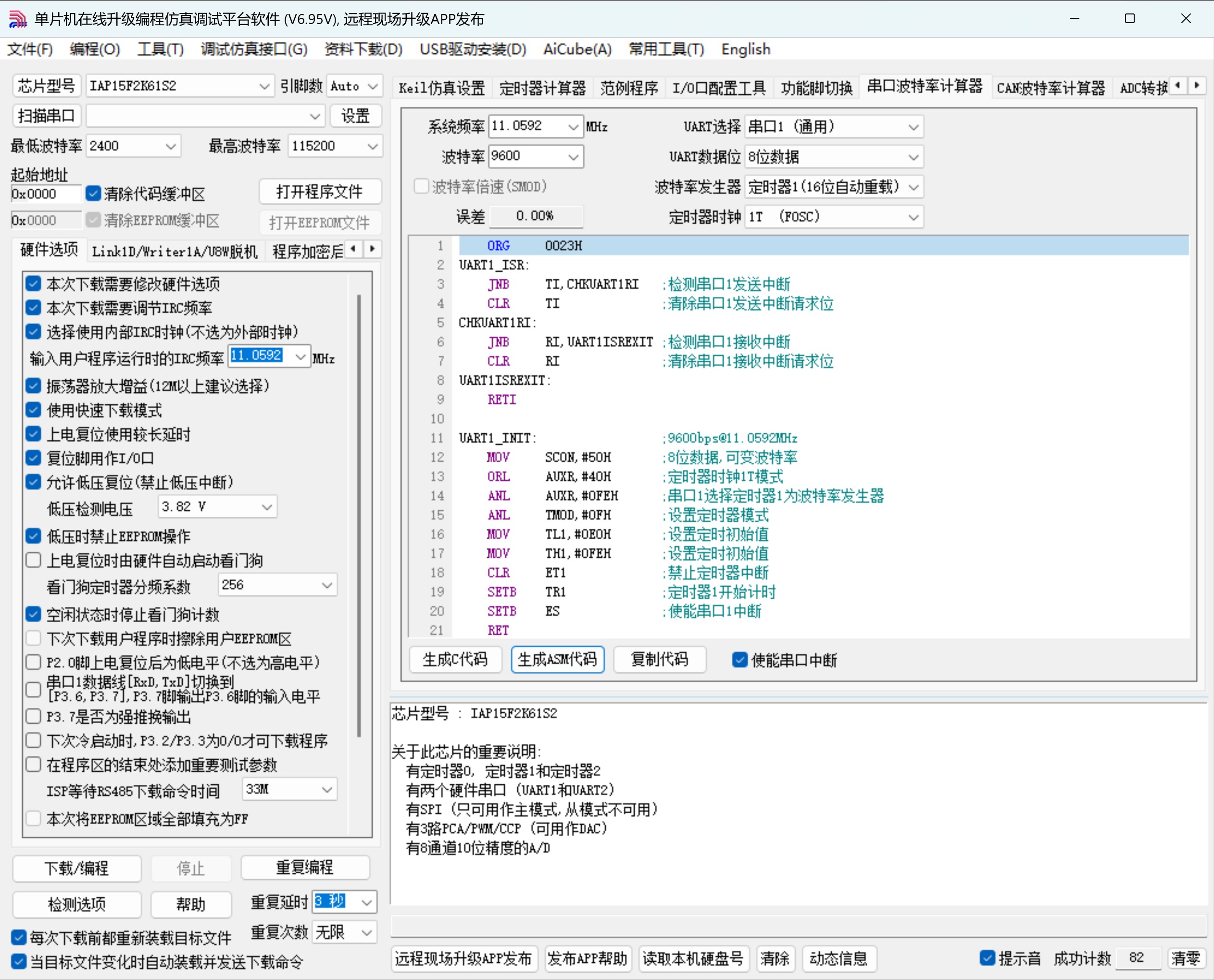

        ORG                0023H
UART1_ISR:
        JNB                TI,CHKUART1RI        ;检测串口1发送中断
        CLR                TI                                ;清除串口1发送中断请求位
CHKUART1RI:
        JNB                RI,UART1ISREXIT        ;检测串口1接收中断
        CLR                RI                                ;清除串口1接收中断请求位
UART1ISREXIT:
        RETI
UART1_INIT:                                        ;9600bps@11.0592MHz
        MOV                SCON,#50H                ;8位数据,可变波特率
        ORL                AUXR,#40H                ;定时器时钟1T模式
        ANL                AUXR,#0FEH                ;串口1选择定时器1为波特率发生器
        ANL                TMOD,#0FH                ;设置定时器模式
        MOV                TL1,#0E0H                ;设置定时初始值
        MOV                TH1,#0FEH                ;设置定时初始值
        CLR                ET1                                ;禁止定时器中断
        SETB        TR1                                ;定时器1开始计时
        SETB        ES                                ;使能串口1中断
        RET
