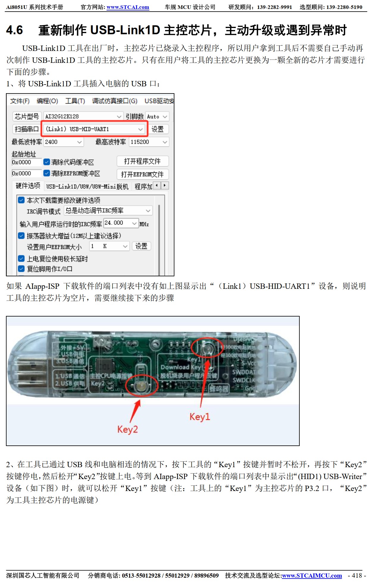

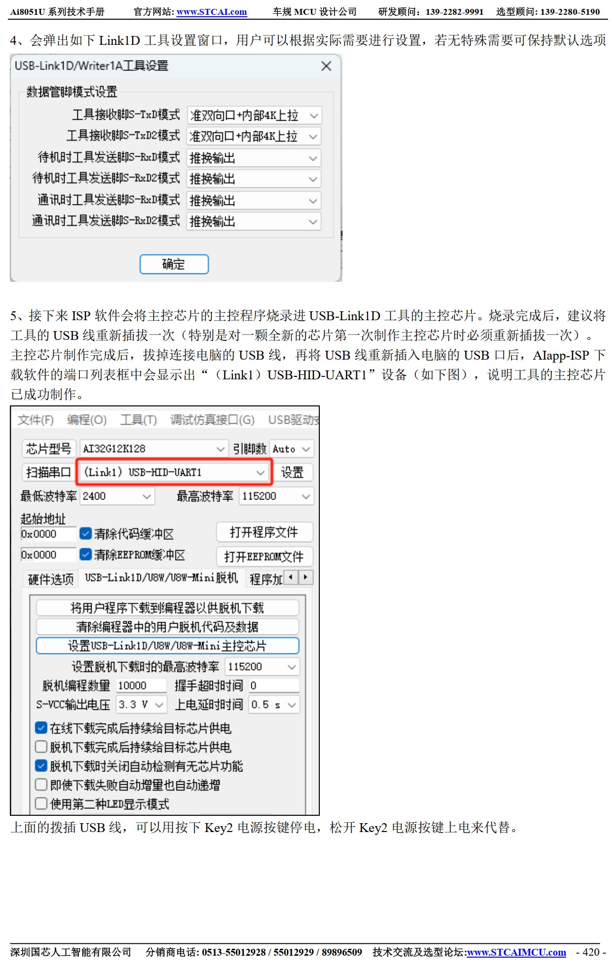

下载器重进下载模式可以吧,用新版本AiApp-ISP重新制作固件试试

下载器重新刷一下固件

重新刷固件

谢谢各位!冲刷好了

部分版本固件更新需要手动下载,可能是这部分程序或协议之类的有修改
