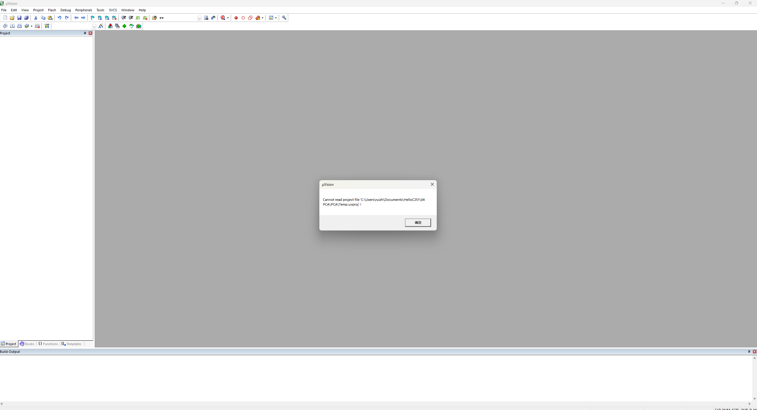

每次用AiCube更新完后,就会新弹出一个Keil,
然后出现如下提示:无法读取工程文件。
关掉这个新开的Keil后,原Keil显示代码待更新,
选择Yes to All和Reload后,代码正常更新。
想知道前面出现的错误如何解决,谢谢。

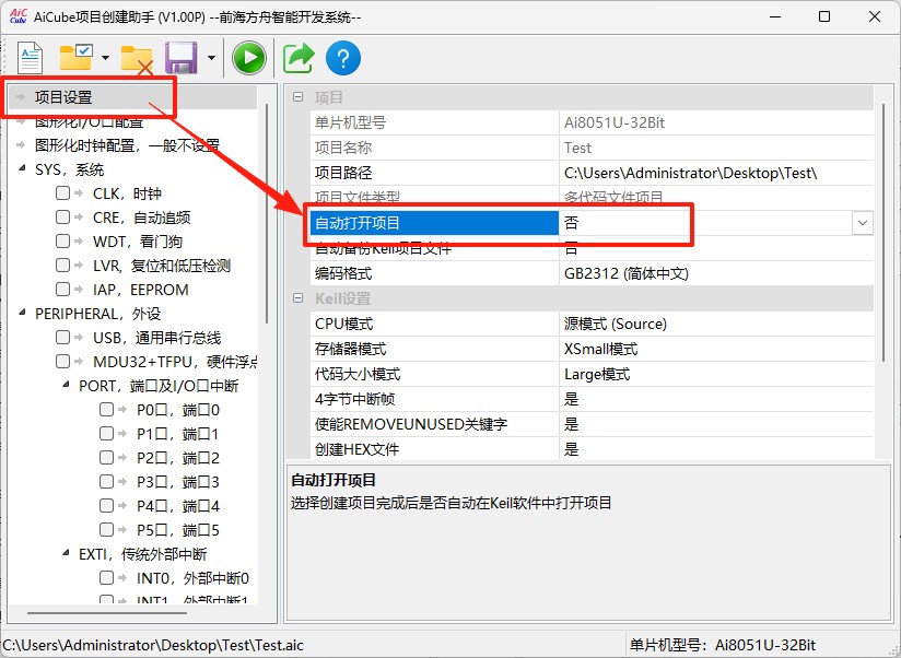

设置AiCube软件中的下面这个选项
可以设置配置完成AiCube后 是否 自动使用Keil软件打开项目

uvproj项目文件如果已经使用Keil打开,项目文件可能被Keil锁定
这时如果使用Keil再次打开此项目文件就会出现访问拒绝,从而出现您上面的错误弹窗

设置AiCube软件中的下面这个选项 [attachimg]105537[/attachimg] 可以设置配置完成AiCube后是否自动使用Keil软件打开项目  详情 回复 发表于 2025-6-22 16:49

多谢,这个方法确实能避免每次配置完后又新开一个Keil。不过之前说的打开工程弹框错误不知道是什么原因,之前也遇到过一次,只是没法每次复现这个问题。
