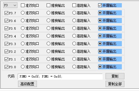

发表于 2025-6-21 17:33:39 | 显示全部楼层
看似高阻输入,实则开漏输出

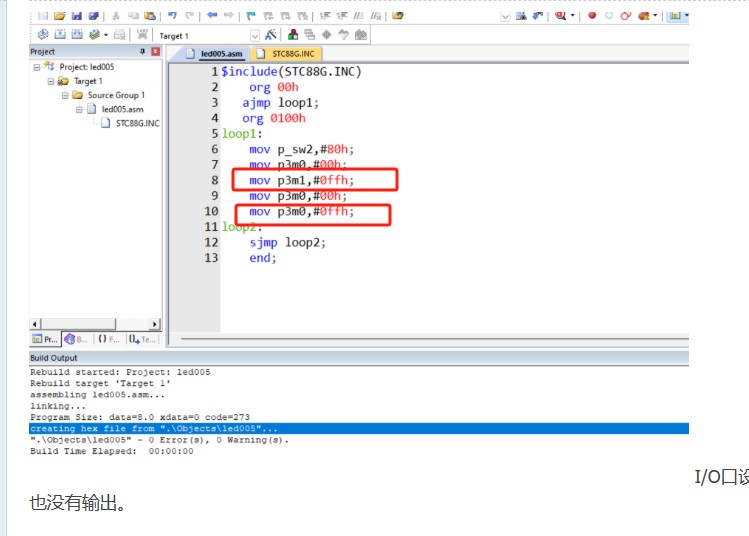

发表于 2025-6-21 18:04:34 | 显示全部楼层
erci*** 发表于 2025-6-21 17:33
看似高阻输入,实则开漏输出

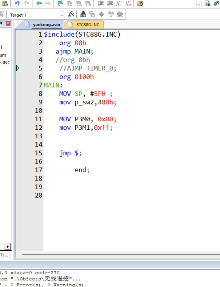

刚才程序是写错了,写成mov p3m1,#00h;mov p3m1,#0ffh。没有对I/O进行任何操作,
p3.0和p3.1口对地还是高电平5v。

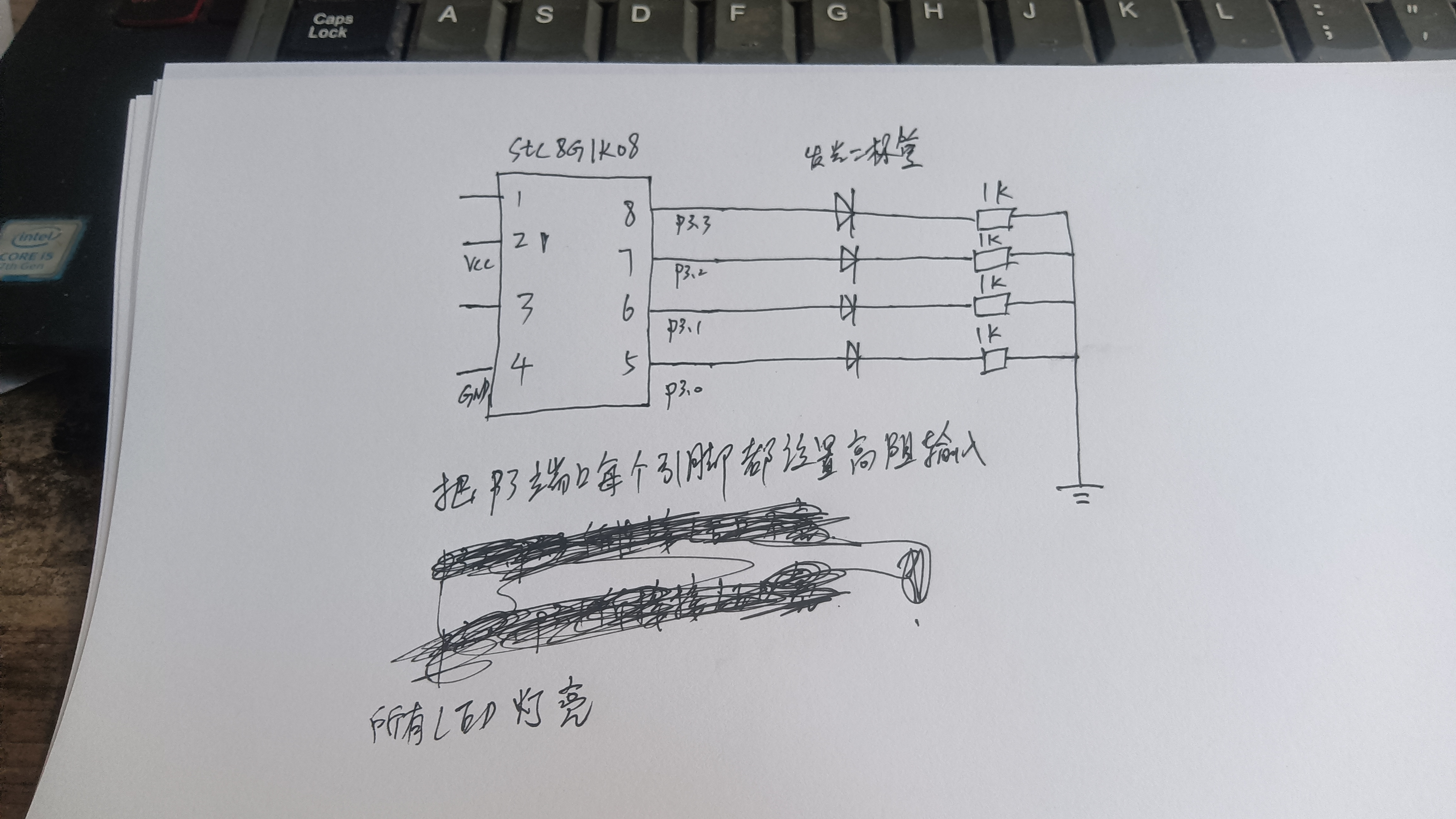

高阻输入Pin电平由外部电路决定,上传原理图看看。  详情 回复 发表于 2025-6-21 19:34
