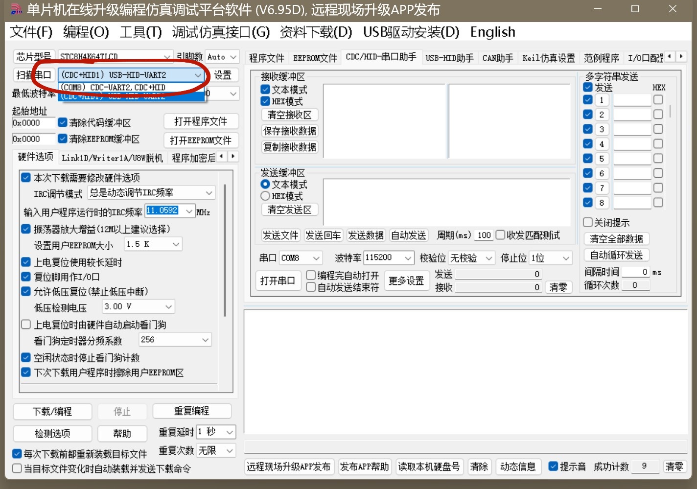

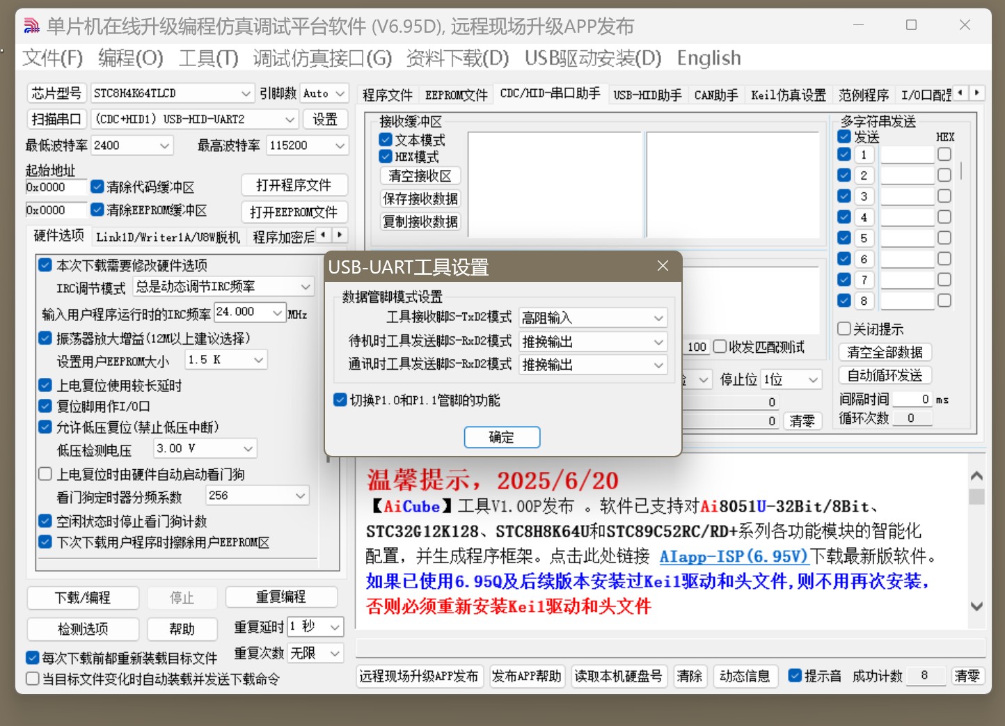

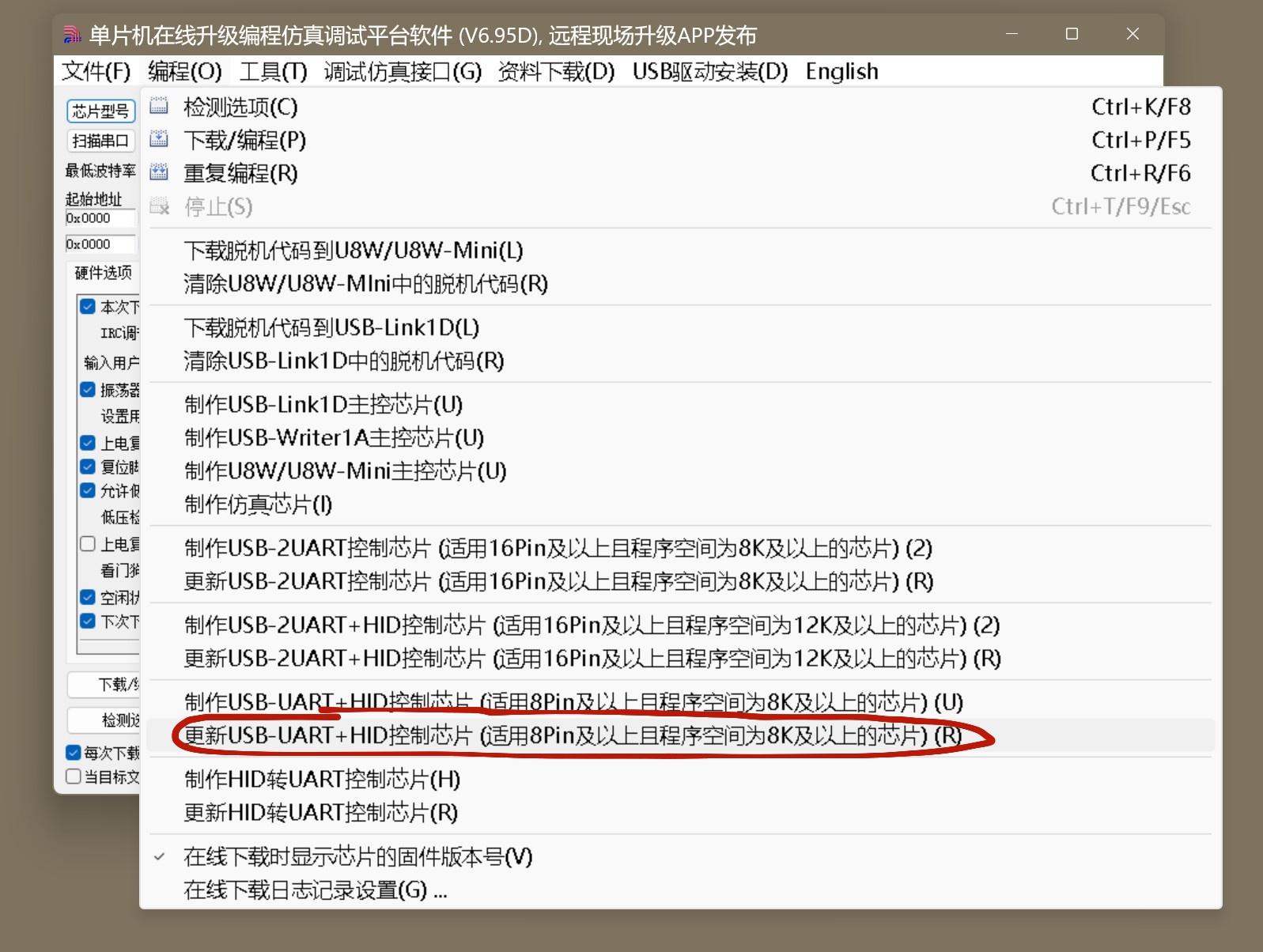

自己做的这个转串口的板子
1.用ai_isp软件更新AI8H2K12U_SOP8程序
2.自己的这个转串口的板子插在USB2.0接口正常,插到USB3.0接口会导致stc_isp软件崩溃闪退。这要怎么解决
用stc_isp软件更新STC8H2K12U_SOP8

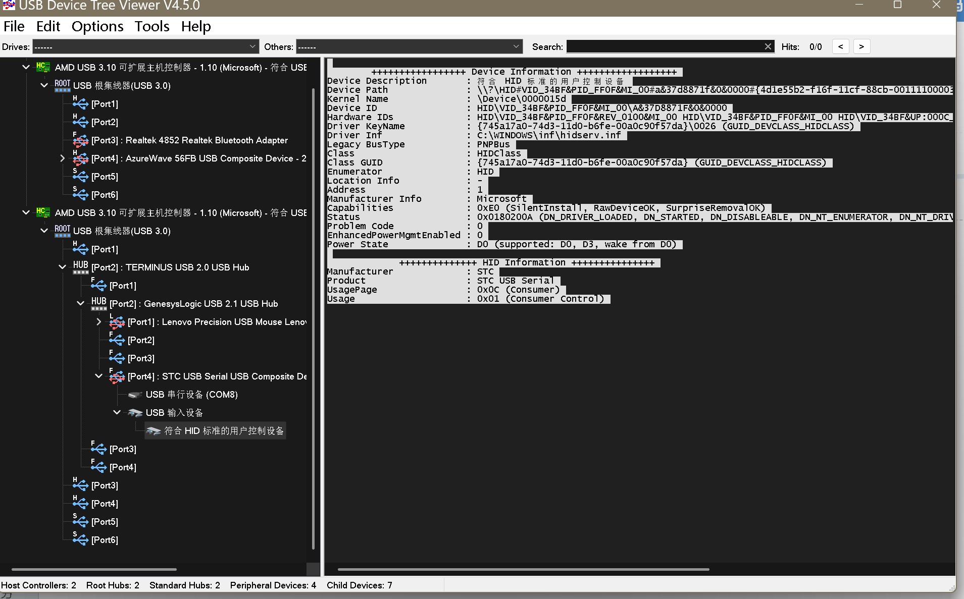

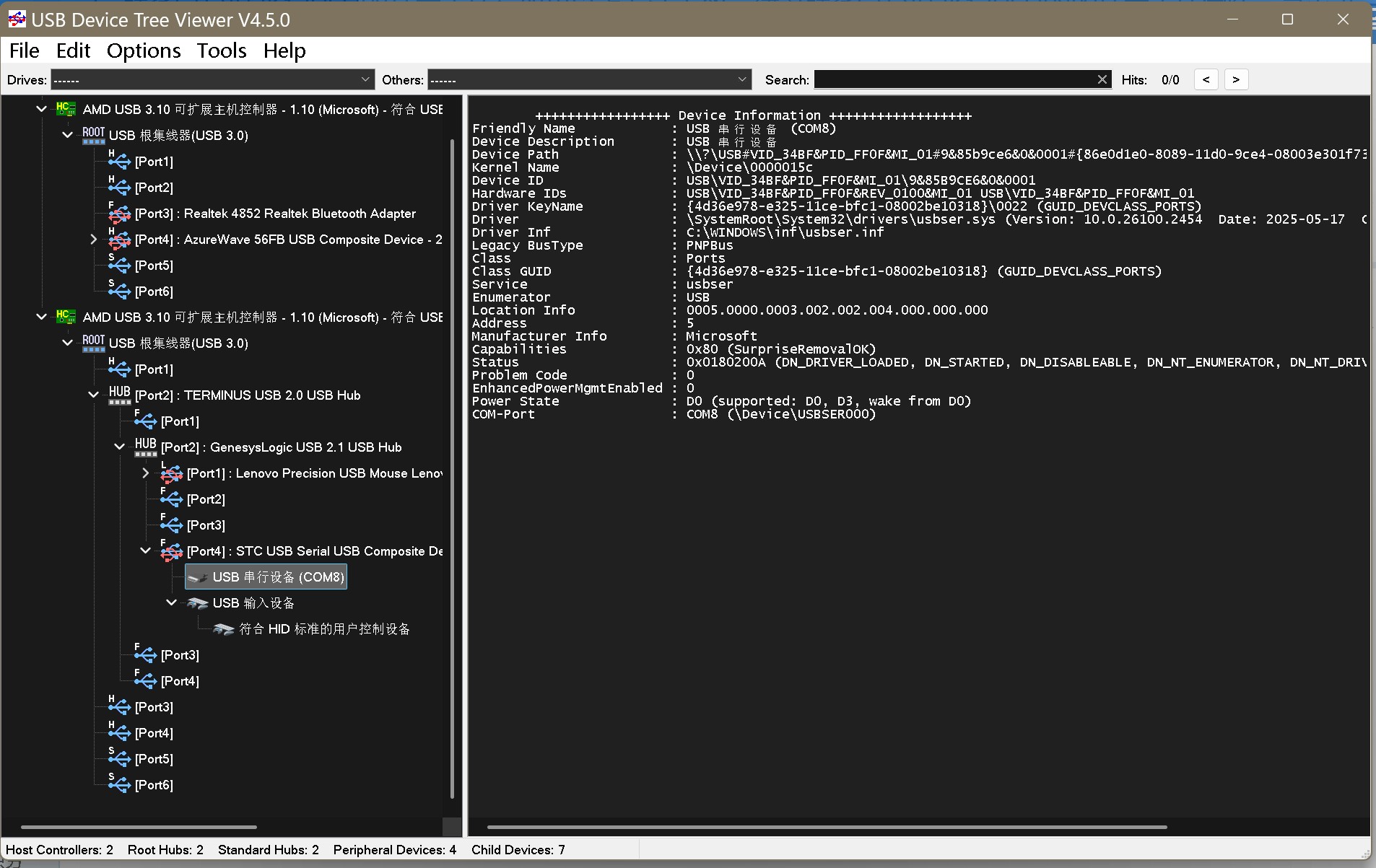

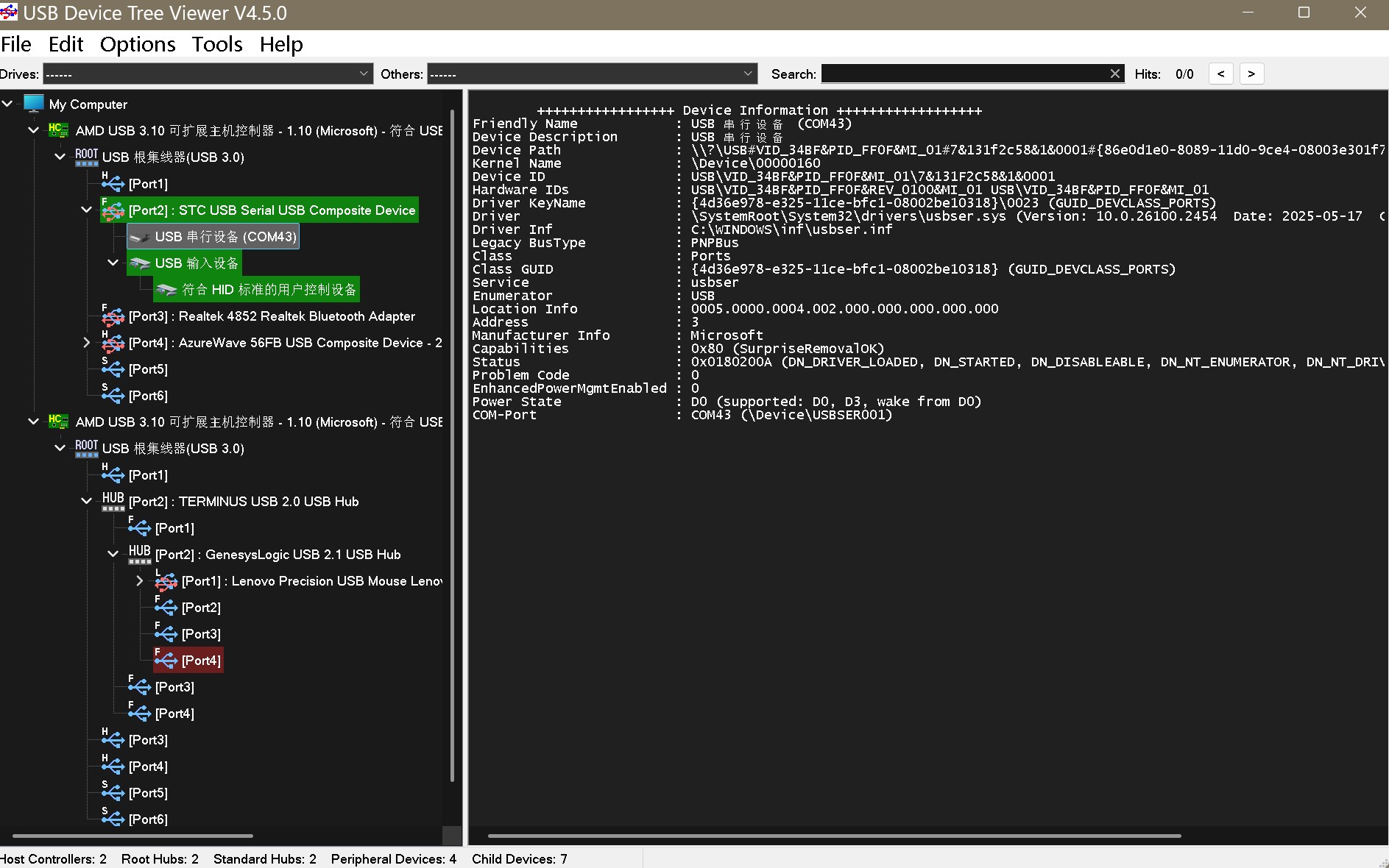

发表于 2025-6-21 17:13:19 | 显示全部楼层
用这个软件看一下插在2.0和3.0口的差异。
UsbTreeView_x64.zip (481.97 KB, 下载次数: 101)

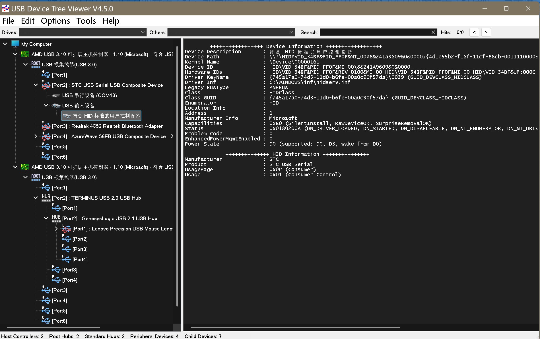

 楼主| 发表于 2025-6-21 17:32:52 | 显示全部楼层
这个软件上看应该是没有问题。但是只要打开STC_ISP软件在插USB,STC_ISP软件还是会崩溃退出。如果先插USB,在打开STC_ISP也会崩溃退出
USB插在2.0接口
USB插在2.0接口
USB插在2.0接口
USB插在2.0接口
USB插在3.0接口
USB插在3.0接口
USB插在3.0接口
USB插在3.0接口

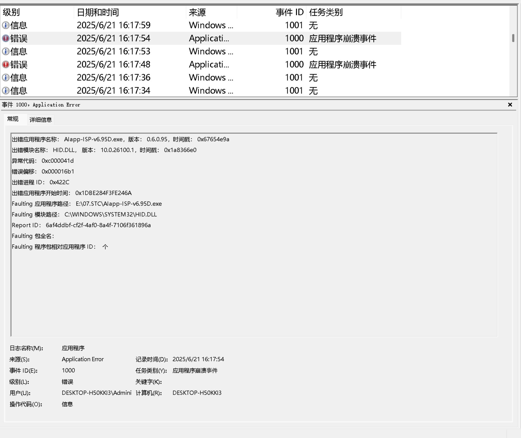

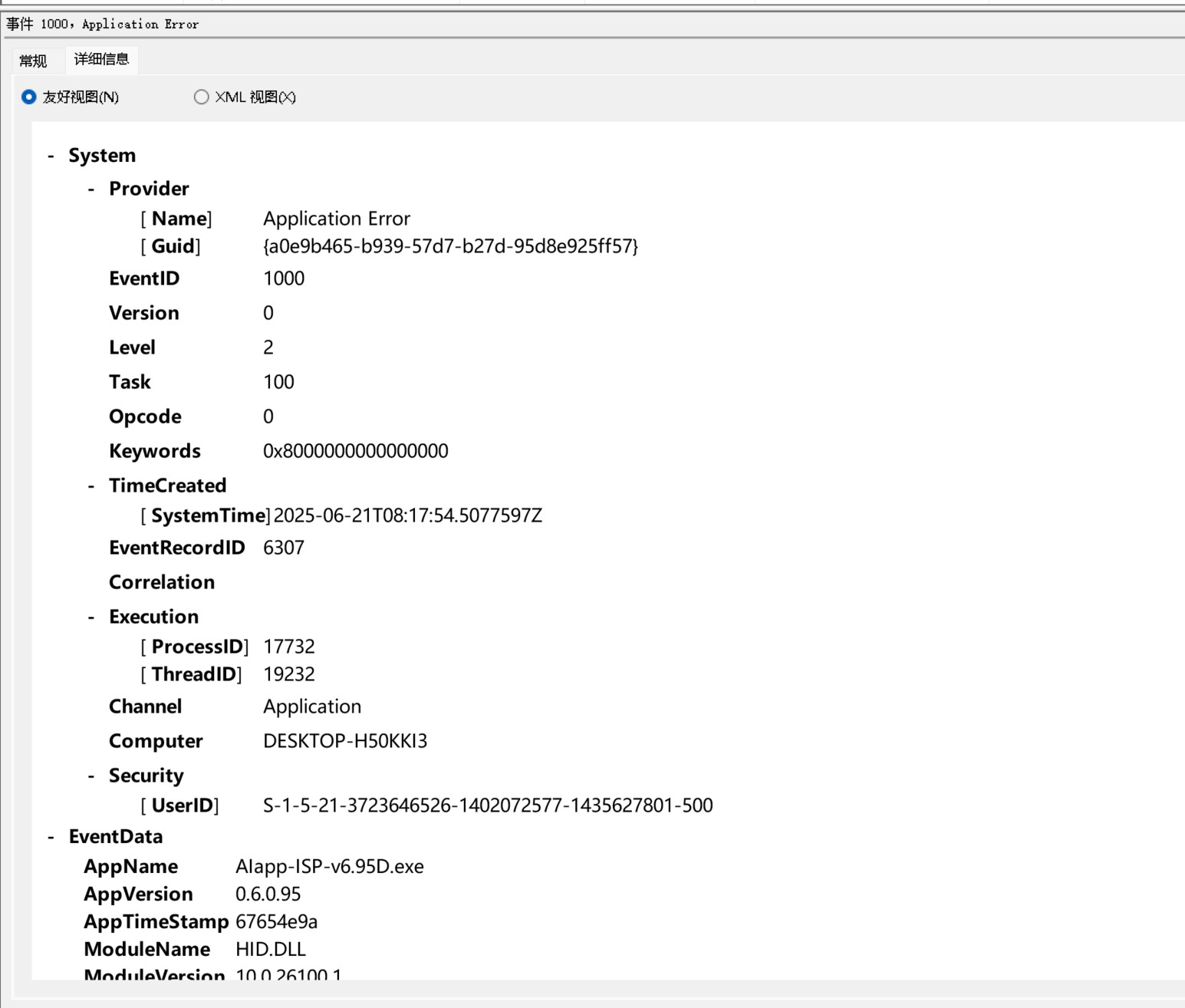

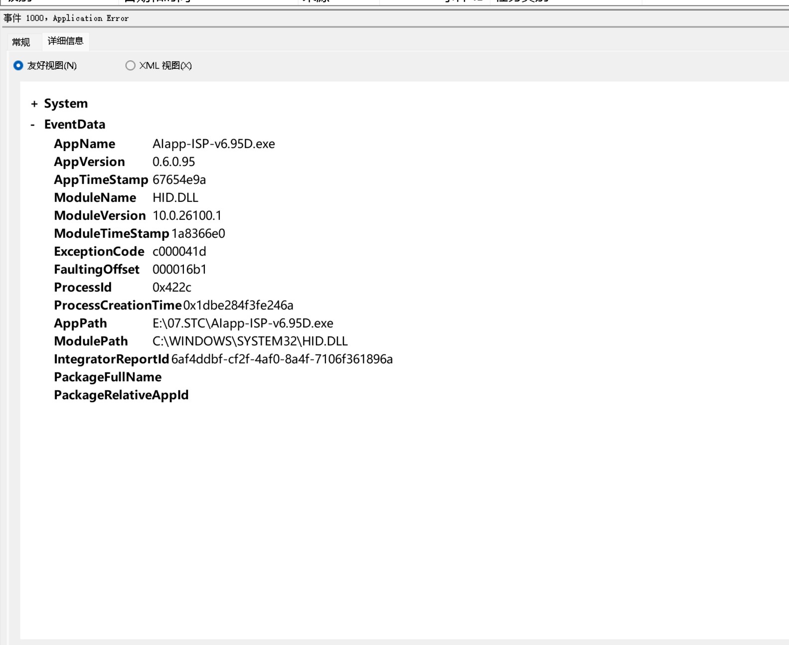

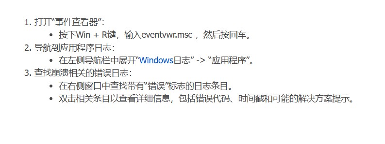

 楼主| 发表于 2025-6-22 21:17:48 | 显示全部楼层
这个软件崩溃日志,看不太懂

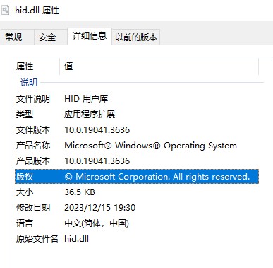

发表于 2025-6-23 18:59:56 | 显示全部楼层
和这个帖子一样都是崩在HID.dll,不过我电脑上HID库和上个人版本一样,所以替换dll应该没用。
https://www.stcaimcu.com/forum.p ... 8269&pid=169653
