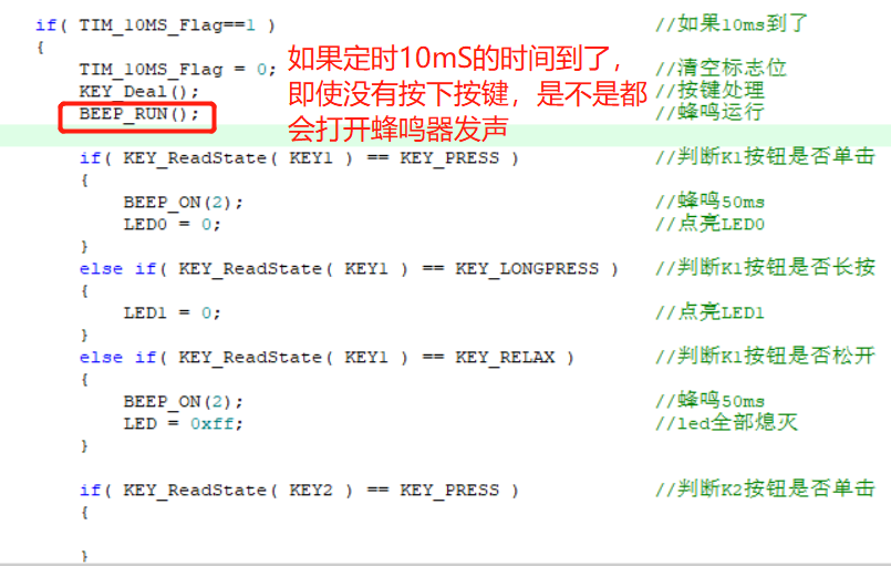

冲哥写的TIM多任务代码看不明白:

仔细看,这里有一个BEEP_RUN和BEEP_ON的函数,一个是实时的在运行,实现打开或者关闭的功能,另一个是BEEP_ON是写入打开的时间。
举个栗子,你手机上是不是有个日历提醒的功能,比如说你打开个什么比如tb什么的软件,可能618大促的时候他会问你是不是需要在日历里添加日程信息,问你618哪天要不要准时提醒你抢购,此时就是调用BEEP_ON写入定时时间的过程。这时候他是不是还一直需要在后台运行,让这个时间倒计时,时间没到就不提醒,时间到了就提醒你,那么这个后台处理的任务就是BEEP_RUN的函数的作用。
