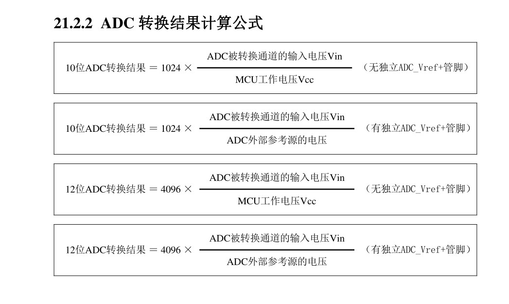

3.3V供电,12位ADC采集?
1366 / 4096 * 3.3 == 1.100537109375

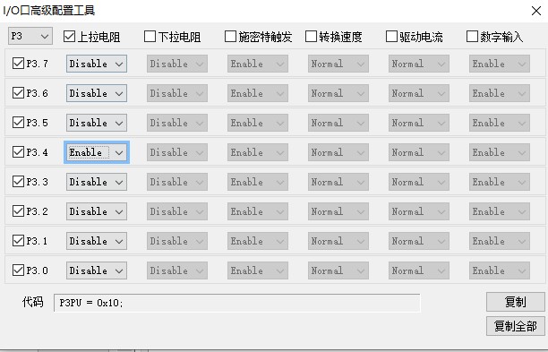

配置GPIO模式后直接读P34,注意有内部上拉的打开上拉,没有的外部加上拉。 [attachimg]105230[/attachimg] [attachimg]105231[/attachimg] 《8051U深度入门到32位51大型实战视频》,【免费 + 包邮 送】实验箱@Ai805  详情 回复 发表于 2025-6-20 14:41

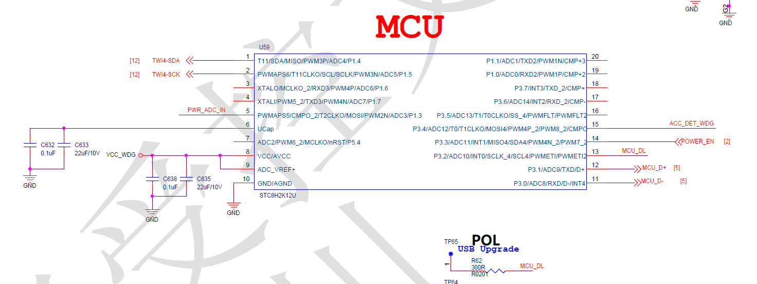

还是要把原理图的 PDF 贴出来,大家才好帮你猜您错在哪

原理图,我需要定时获取P34 输入高低状态

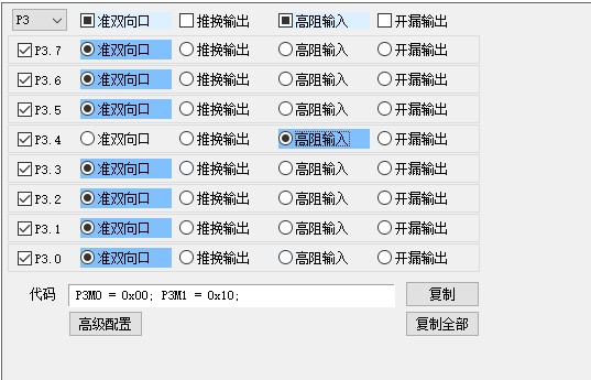

初始化 P3M0&=~0x10; P3M1|=0x10; 判断: if(P34) { //高电平 } else { //低电平 }  详情 回复 发表于 2025-6-20 16:38

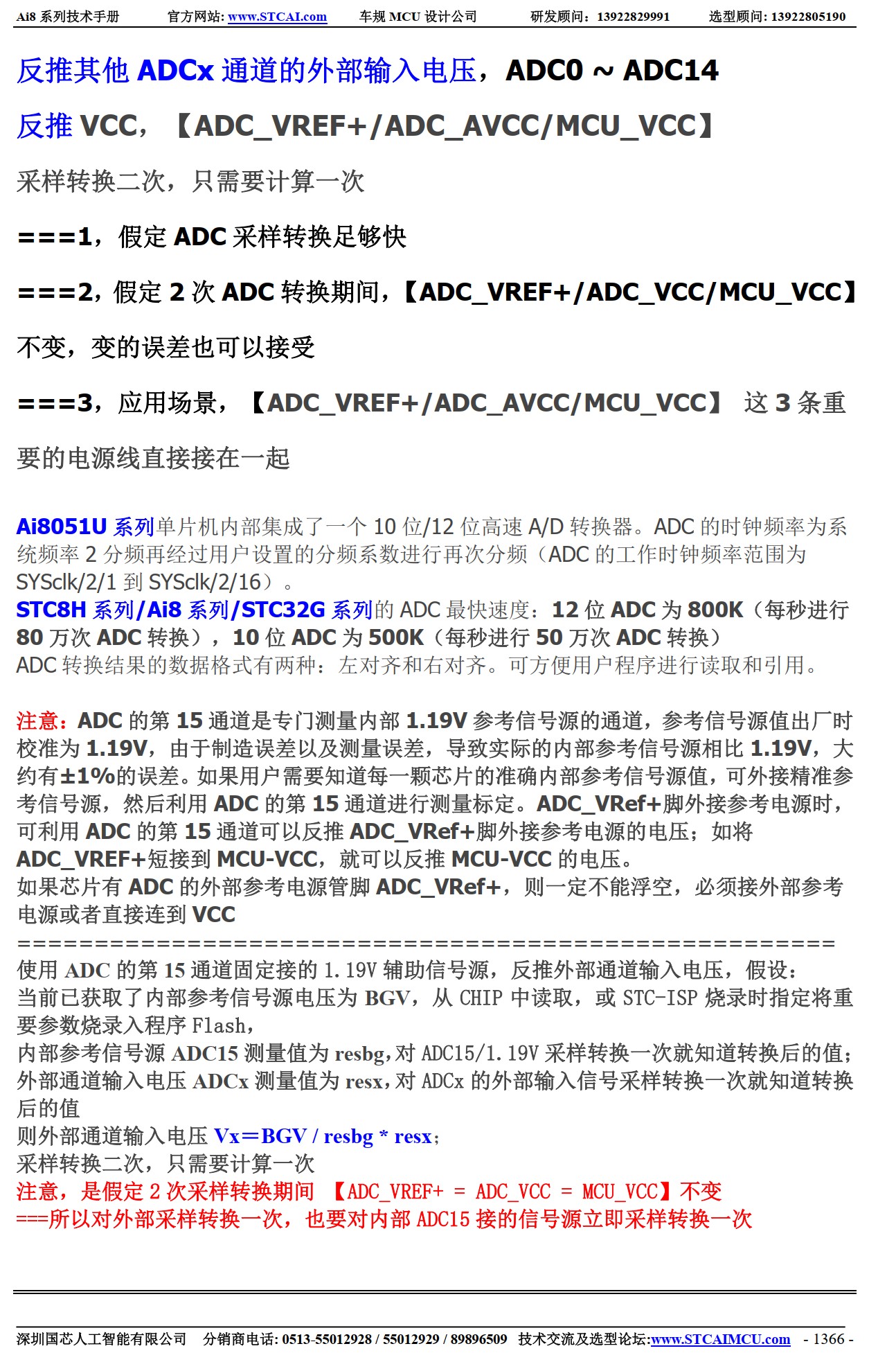

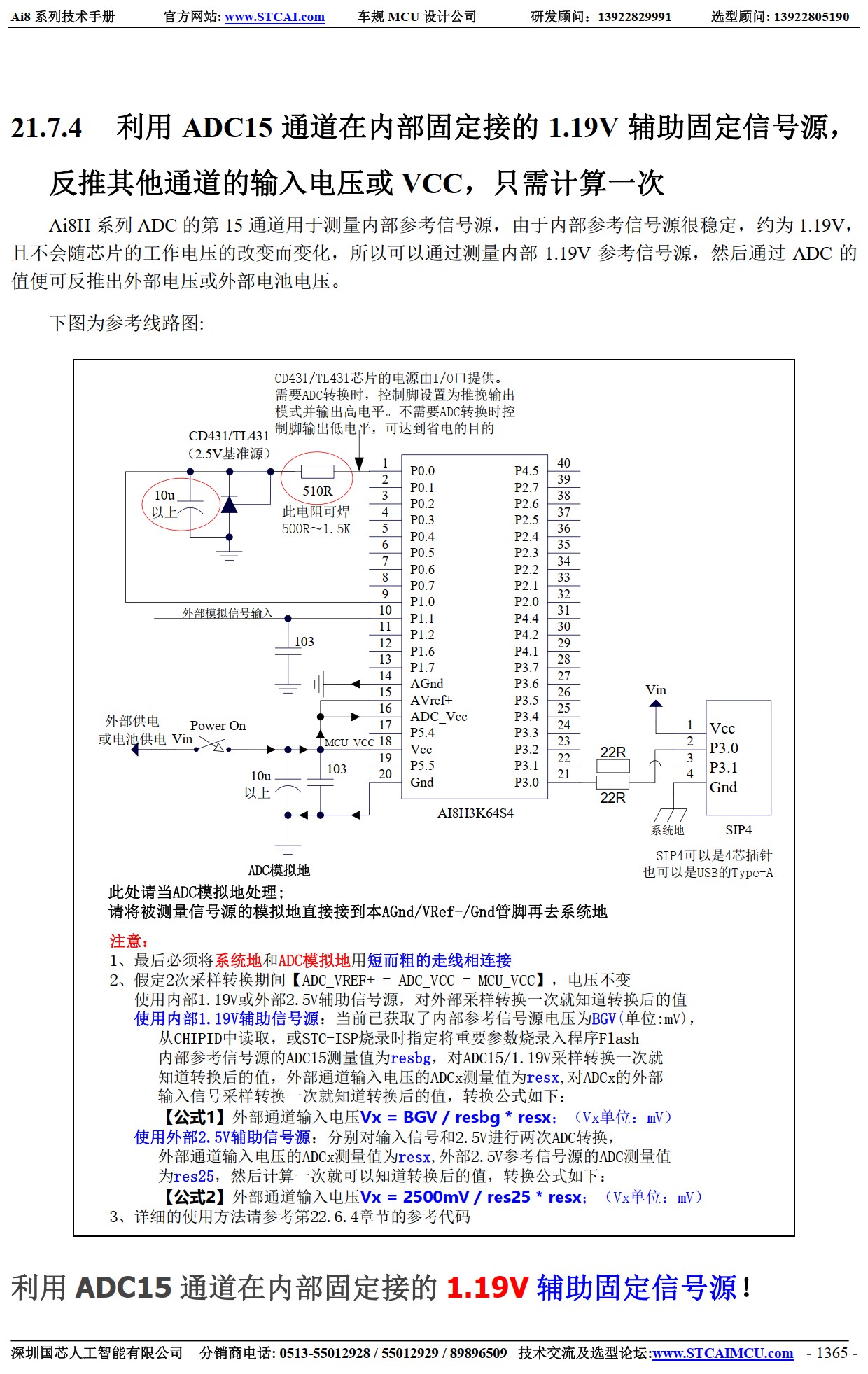

一般应用 ADC_VREF+接到 MCU_VCC
初始化:
P3M0&=~0x10;
P3M1|=0x10;
判断:
if(P34)
    //高电平
else
    //低电平
定时判断即可

单说输入电压还不够。
ADC输入端要设置为高阻输入。
先保证VCC、AVREF的电压要稳定,AVREF纹波尽量小。
使用4位半数字万用表20V档测量AVREF电压。
使用同一个4位半数字万用表20V档测量ADC输入端对MCU的GND电压Vx,表笔不拿开,同时记下ADCx读数,则理论读数 = 4096*Vx/AVREF,正常情况下,实际读数ADCx与理论读数误差不会超过2个字。
