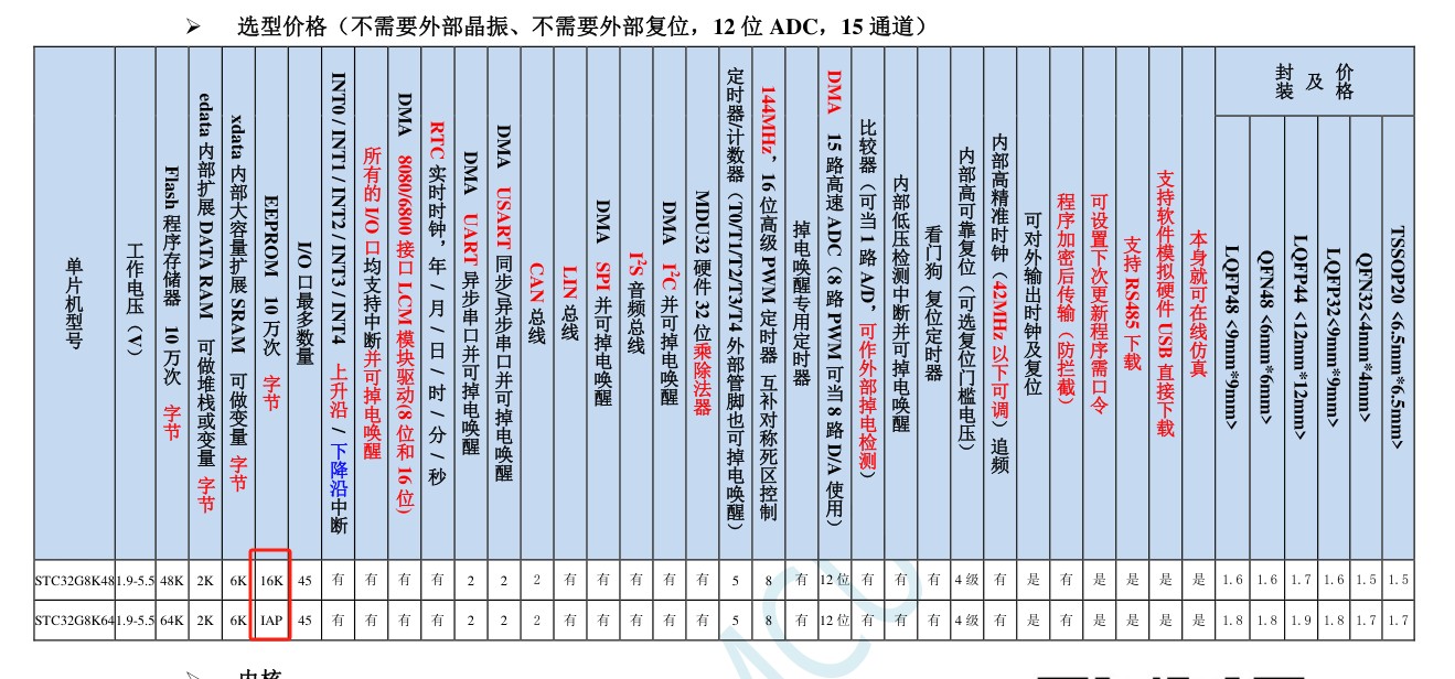

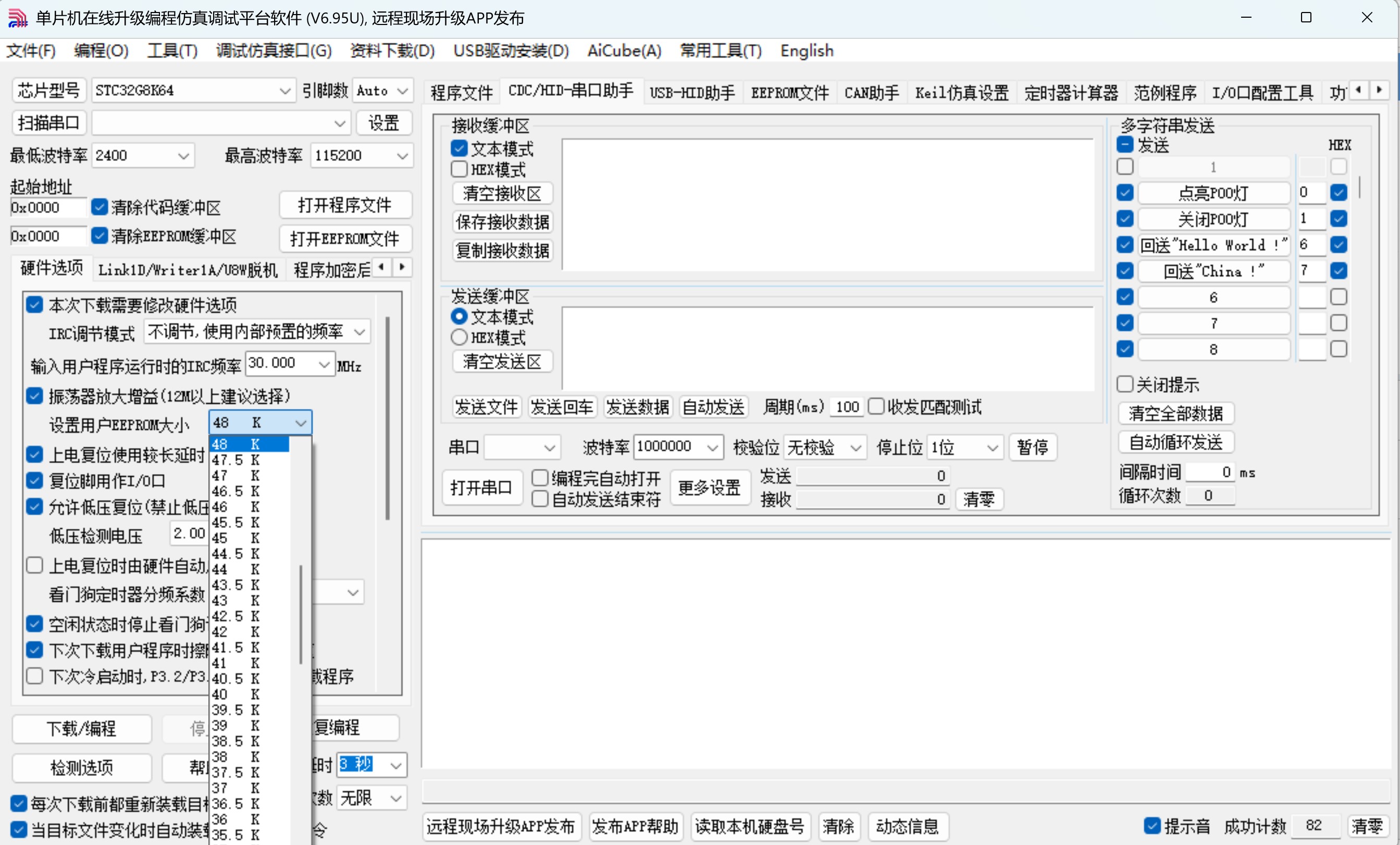

32G8 ISP需要芯片支持IAP才可以

发表于 2025-6-20 14:18:00 | 显示全部楼层
对于STC32G8K48芯片,由于其无法设置EEPROM大小,因此通常情况下,无法直接通过此芯片更新其存储系统。如果需要更新程序,建议您首先将此芯片转换为STC32G8K64,通过设置其大小(如128MB)并运行对应程序,然后将程序转移到STC32G8K48进行更新。在更新时,确保程序兼容性,必要时进行校准以确保稳定运行。

发表于 2025-6-20 14:24:58 | 显示全部楼层
这个型号只是不能设置EEPROM大小,16K固定的,App 小于这个大小就可以

发表于 2025-6-20 15:24:11 | 显示全部楼层
谢谢
